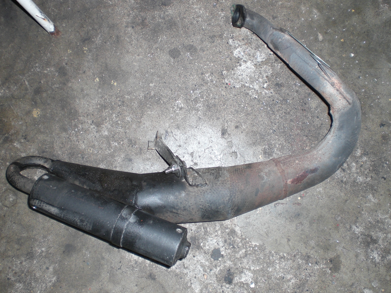

Hast du mal nen Foto von dem Auspuff?
Ich kenn jetzt natürlich nicht den evtl ganz alten Kram, aber von einem PM Auspuff ausser dem PM40 hab ich noch nie was gehört.
Das ist kein PM sonder ein Zirri Silent.
Und zwar die alte Version. Das erklärt auch, warum der so spät kommt. Der ist nicht wirklich das Optimum für gesteckte Polinis.

Edit ist sich gerade doch nicht ganz sicher, welche Version, wegem gewickelten nicht gepressten Blechen an Belly und Gegenkonus.
Bearbeitet von Brosi
Keine Ahnung,auf dem Endstück steht PM Tuning drauf und noch was mit Bsau
Glaube ich dir. Heißt nur nicht viel. Wenn ich auf nen Opel BMW schreibe, bleibt´s nen Opel.
da hat dann wohl einer einen PM Enddämpfer an den Zirri silent gebastelt, oder in den Enddämpfer halt PM tuning geschlagen.
Hier steht viel zu den Zirri Silent Typen. Leider fehlen die Bilder.

hab es schon verstanden, in dem Fall ist der Zirri Silent nicht so das gelbe vom ei.
Mit kurzem 4. und so ca. 1-2mm angehobenem Polini sollte der Ganganschluss aber drin sein. Zumal deiner ja dem Zirri Silent Pro zu entsprechen scheint.
Dann natürlich sinnvollerweise mit 2,54 oder so.
