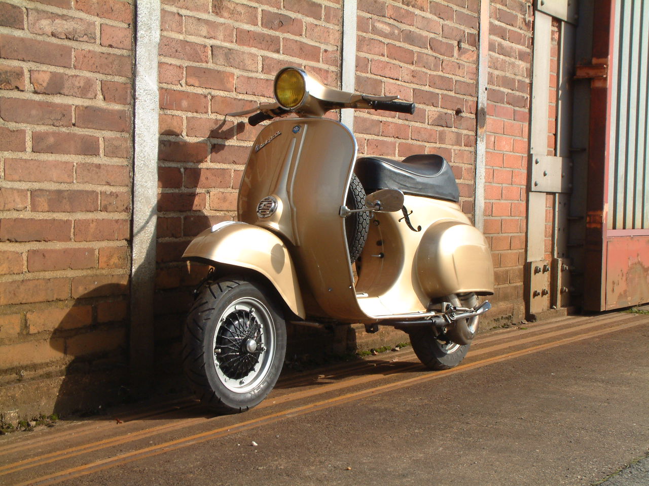

Passen die auch auf V50 mit 10 Zoll?? Irgendwe Erfahrungen?? Insbesondere mit großem Auspuff unter der Backe
Habe den diese Saison gefahren. Musste den sechskant kürzen (je nach belieben) und neues Gewinde rein schneiden. Passt!
Jetzt ist ein VSP verbaut und es ist immer noch genug Platz.
Jedoch vorsicht bei dem Ding! Habe es schon gesehen das er sich während der Fahrt ausklappt. Bei mir zwar nicht aber man sollte
immer eine zweite Feder montieren (muss ich noch :-D ) und den Zustand begutachten.
mit Polini
...auch VSP tauglich.
Edit sagt noch Franz D&F passt nicht!
Bearbeitet von John Wayne
danke für die fotos ... da sieht man's auch: die feder müsste "auf die andere seite der mutter" (also rechts daneben) ... mit der vorspannung die das ding hat, sollte der ständer dann auch fast von selbst einklappern
