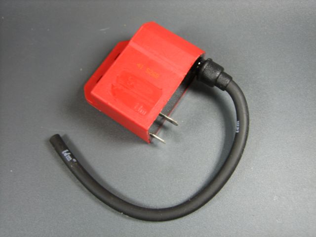

Hallo zusammen,
wer kann was darüber berichten. Wann verstellt die Kurve, um wieviel ° etc.
CDI Spule Vespatronic/Varitronic mit alternativer Zündkurve
Hallo zusammen,
würde sagen ab 1000/min alle 1000 um 1° ....... meine verstellt um 7°
hab damit keine probleme
wenn du vorhast das teil allerdings mit einer "normalen" zündung zu verwenden - das geht nicht
da verbaust du einfach ein agusto modul oder ähnliches
Nee, habe ne Vari, nur spinnt da irgendwas im oberen Drehzahlbereich und ich überlege die CDI zu tauschen nur gegen welche??
Kannst Du das mal bitte konkretisieren? Wie macht sich das bemerkbar?
Ivo
Ist bei mir ähnlich!!
Ist dann halt ein stottern und bocken was auch durch umdüsen nicht weg geht! Tippe auch auf meine CDI Allerdings merke ich auf der Straße nichts davon.
Ivo
...das selbe hatte ich auf der Rolle in Bot und Bremen auch....auf der Straße passiert komischerweise nichts!
Stimmt, auf der Strasse bemerke ich auch nix, aber mit meinem Auspuff komme ich auch nicht in die Drehzahlbereichen in denen das auf der Rolle mit Marcos Anlagen auftritt...
