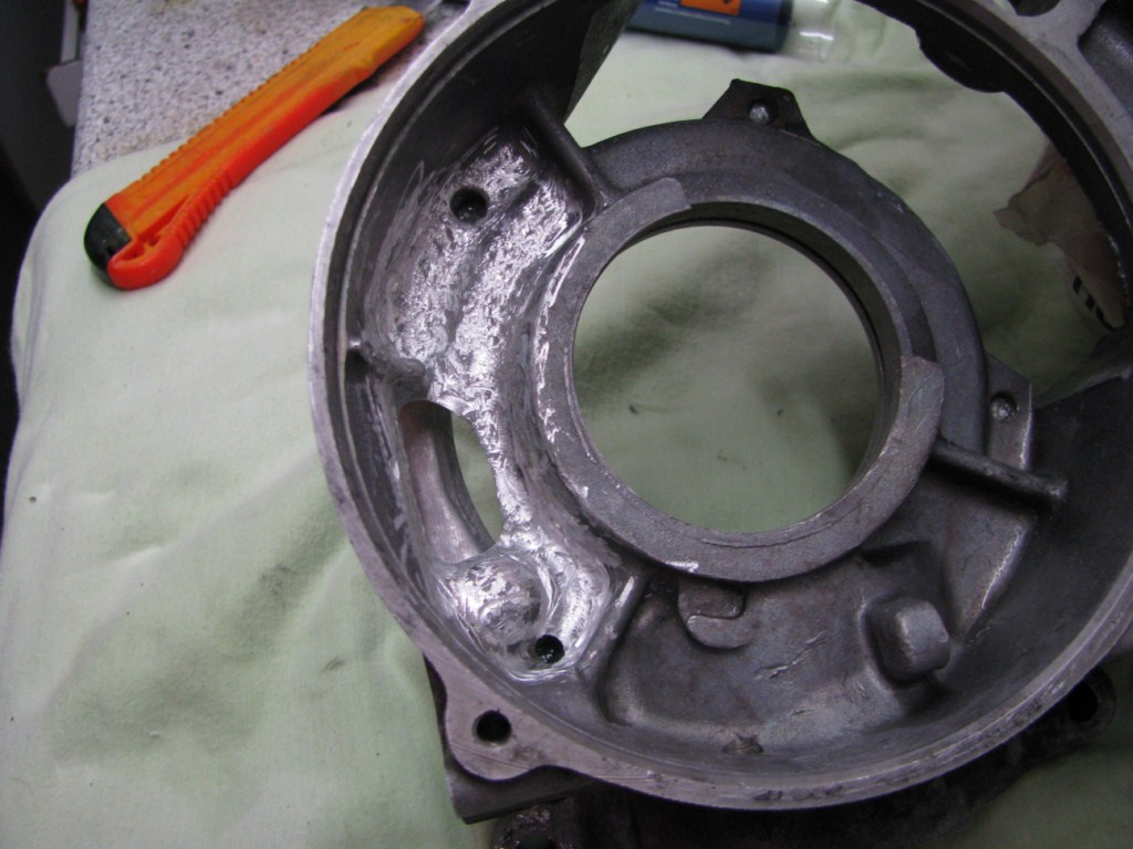

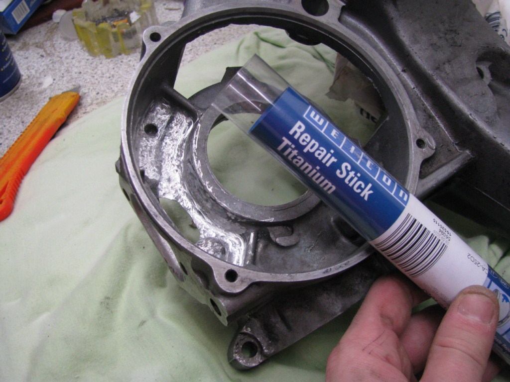

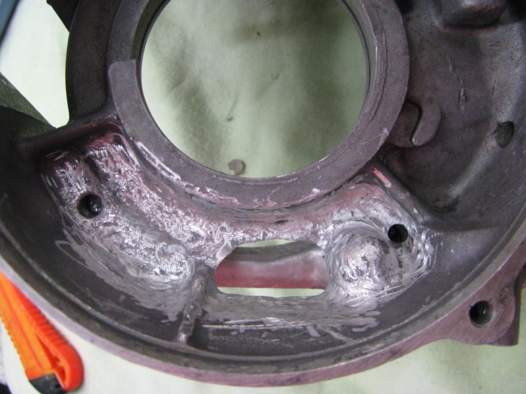

so, ich wollte ja kurz berichten -ist ja alles schon ein paar wochen her:
zuerst habe ich etwas mit einer lötlampe ( heissluftpistole ) rumhantiert und dann mit einem schraubzieher wie eine männliche jungfrau bei einer erfahrenen milf rumgestochert - ergebnis: war nix, hat sich kaum was gelößt.
danach habe ich eine halbe stunde gewartet ( zwecks nachhärtung ) und einen groben aufsatz in den dremel gespannt.
ergbnis: hat tierisch gestaubt, war aber ruckzuck fertig ( für kuluseite und ü-strömer ca. 25 minuten ) - anbei 3 fotos kurz vor der vollendung.
