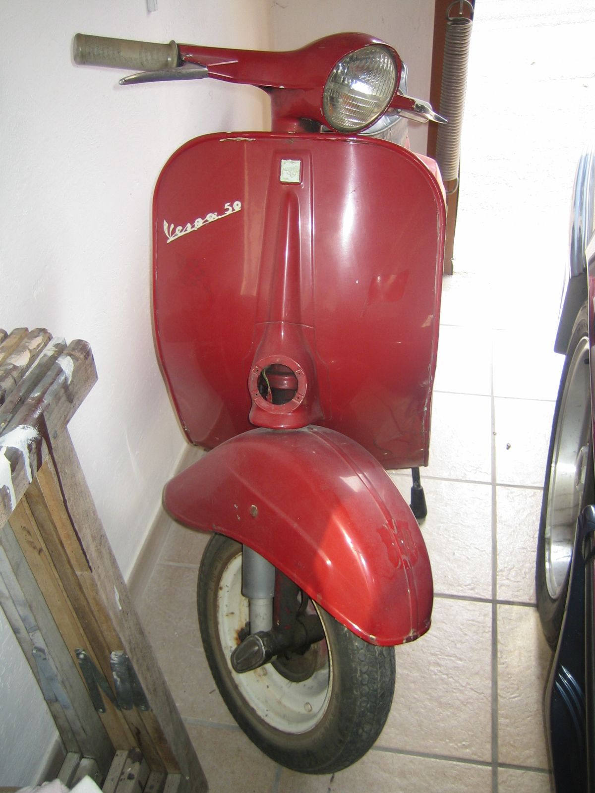

ich habe folgende Vespa angeboten bekommen und würde von Euch gerne wissen ob diese Angaben vom Verkäufer stimmen können.
Und ich würde gerne wissen was diese Vespa so wert ist.
Angaben des Verkäufers:
Vespa V50 1. Serie
Bj.63
Originallack
Originalmotor
Italienimport ohne Papiere

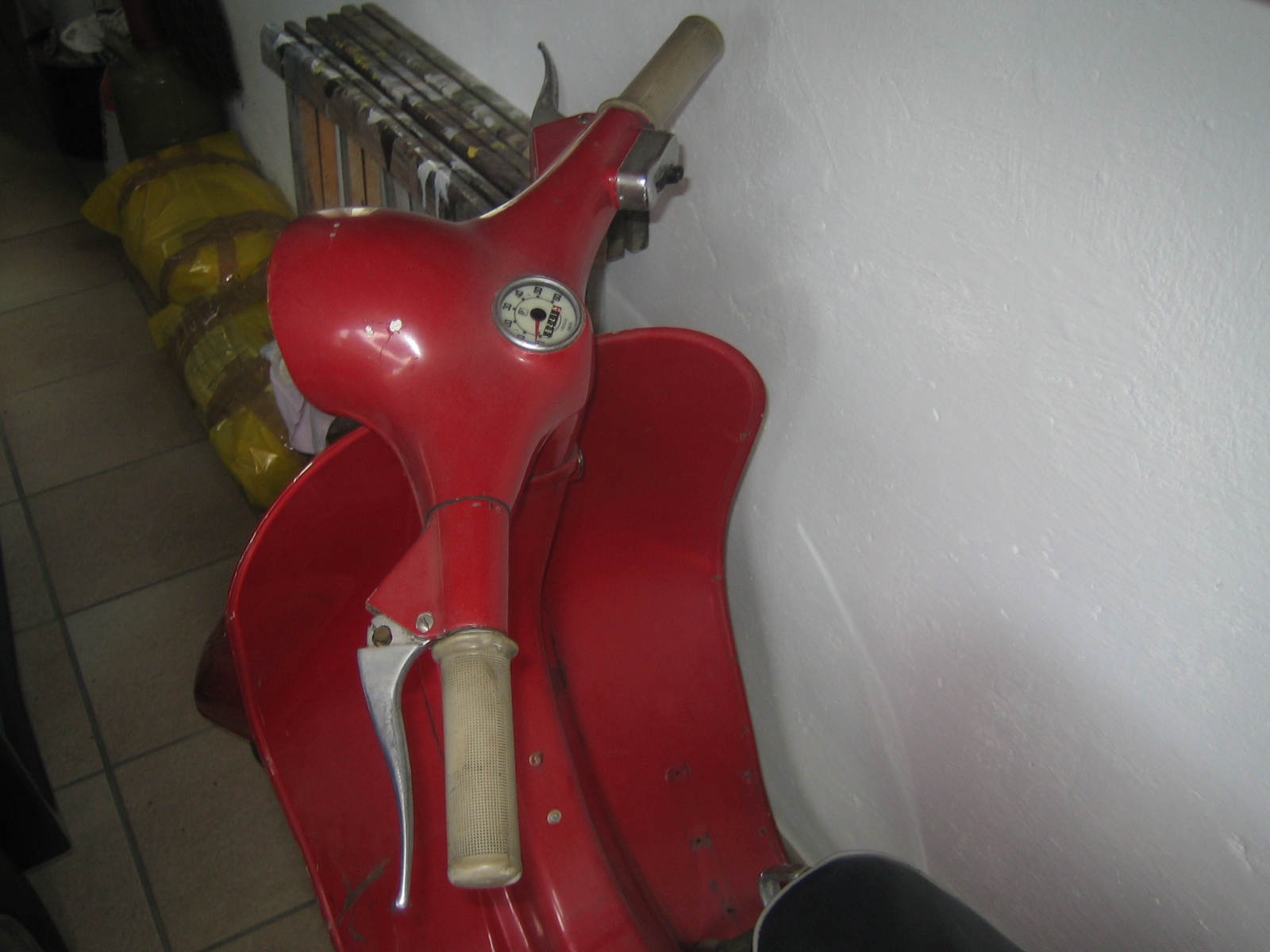

Alle Teile Original wie Tacho, Rücklicht, Scheinwerfer, Sitzbank, Griffe, Hebel, Lichtschalter
Fehlteile Schnarre, Emblem, Trittleisten

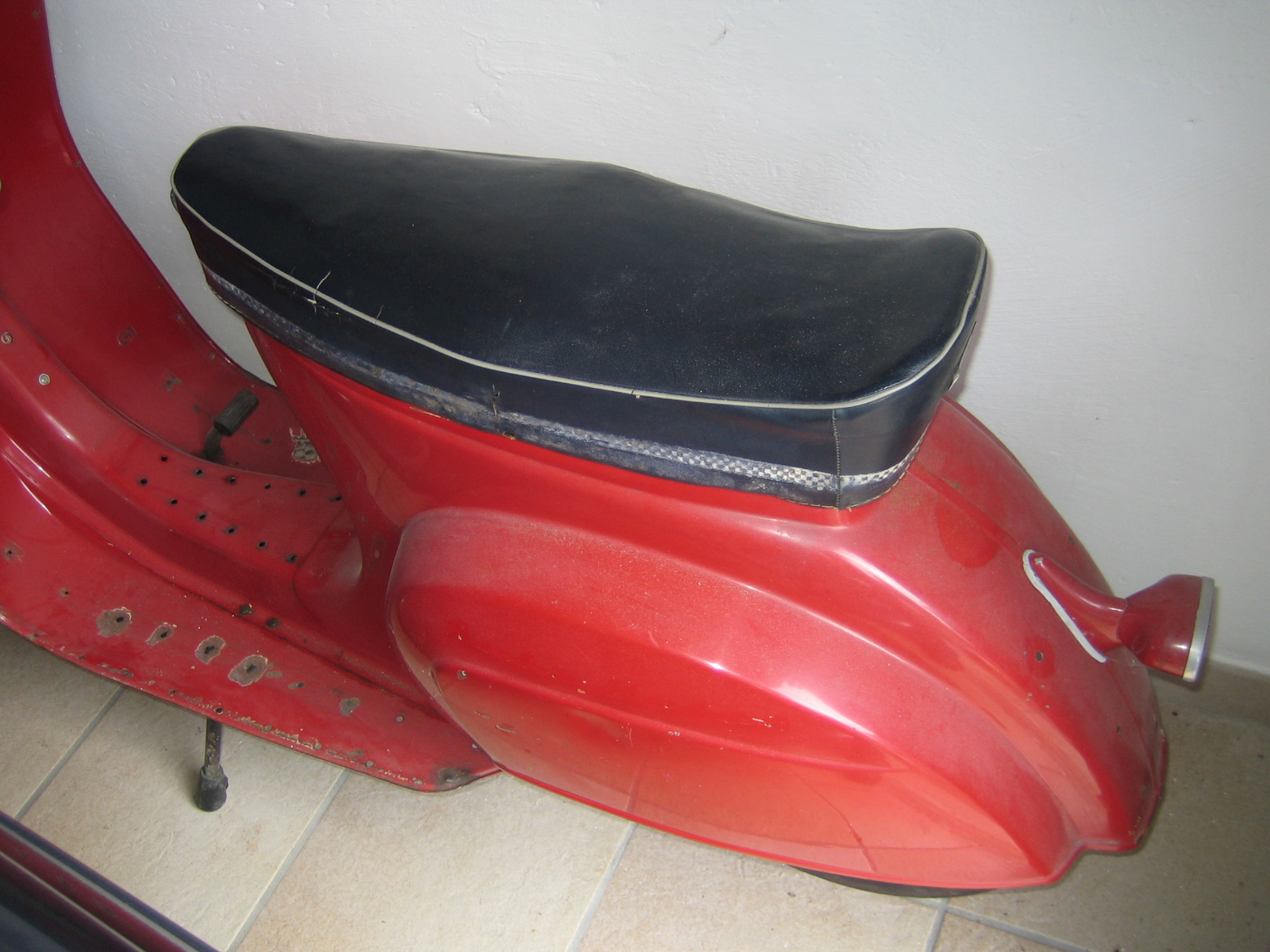

Ist wohl eine deutsche V50 (Schwanenhalsrücklicht,genietete Nummer beim Kickstarter)
Für eine Preisansage bräuchte man mehr Bilder.

könnte es O-Lack sein?

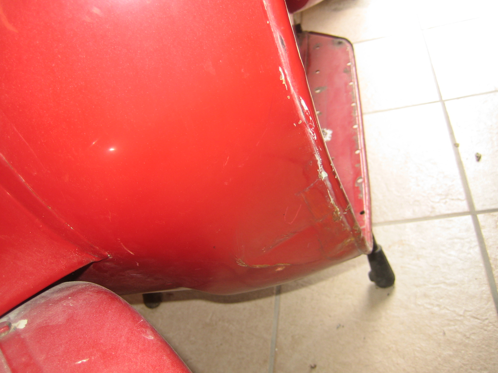

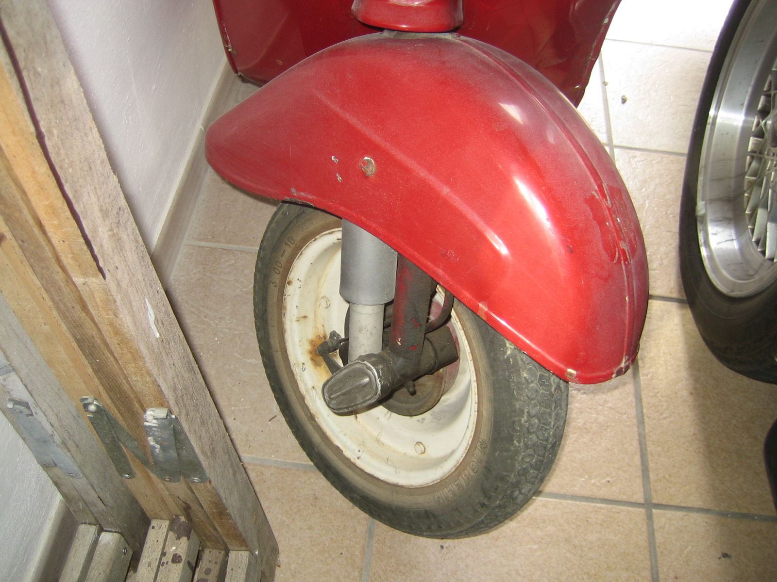

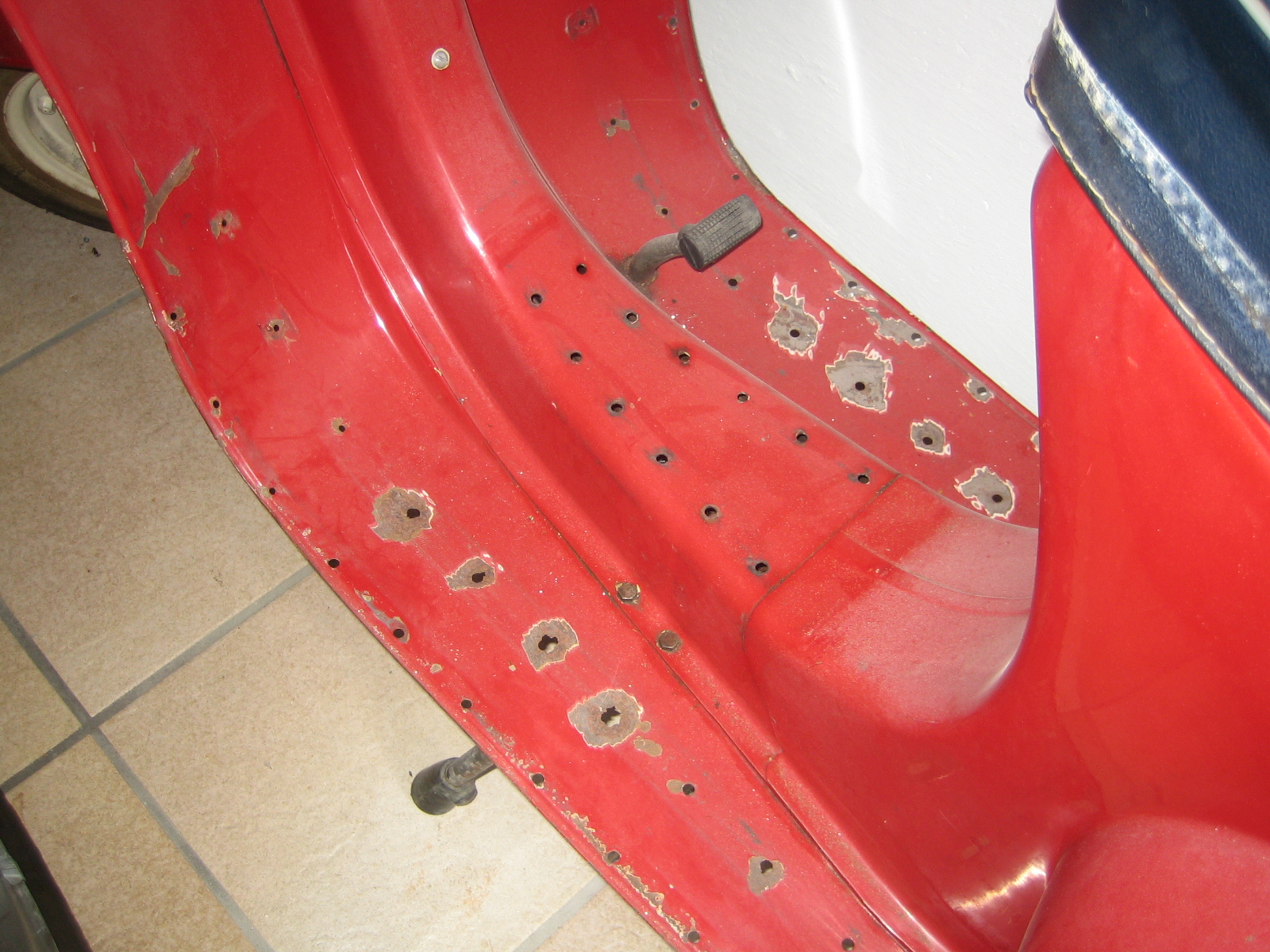

Originallack wohl eher nicht. Dafür sind zuviele Teile lackiert, die es normlaerweise nicht sein sollten (rote Farbe an der Gabel, diverse Schraubenköpfe, Beinschildkantenschutz...).
Ok also kein original Lack
keine 1. Serie
was genau für ein Model ist es ? wurde von wann bis wann gebaut?
was kann man dafür Zahlen?

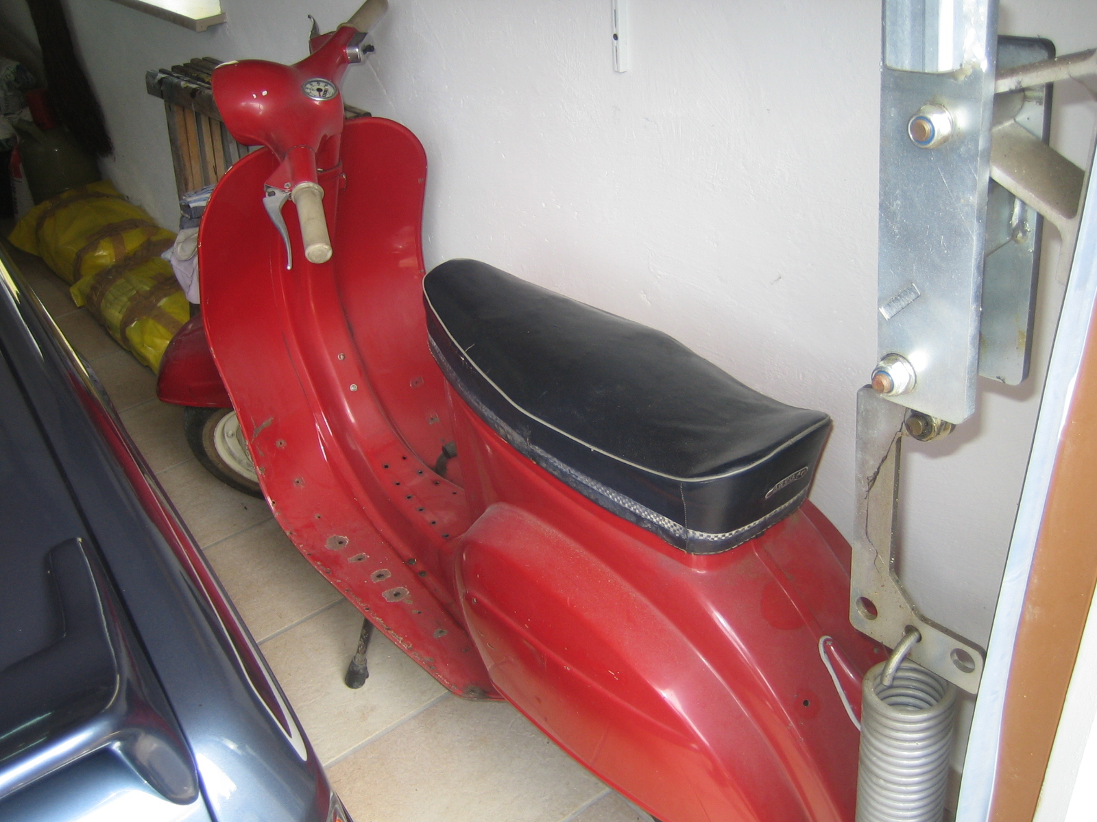

1 Serie passt schon...wenn das ein kleiner Motordeckel ist.
Wie gesagt...deustches Modell und übergelackt....aber ansonsten nicht schlecht.
Finde die Version als deutsches Modell zudem schöner als Italo...also kein Nachteil...mehr ein Vorteil.

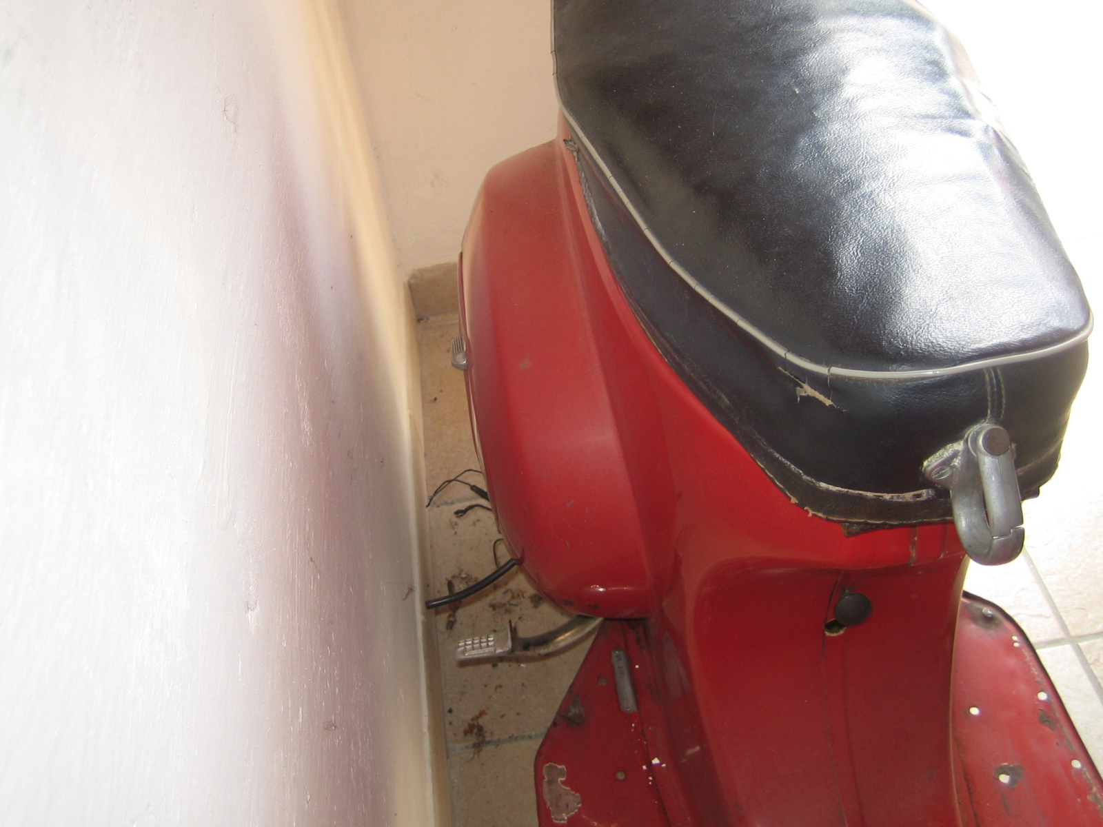

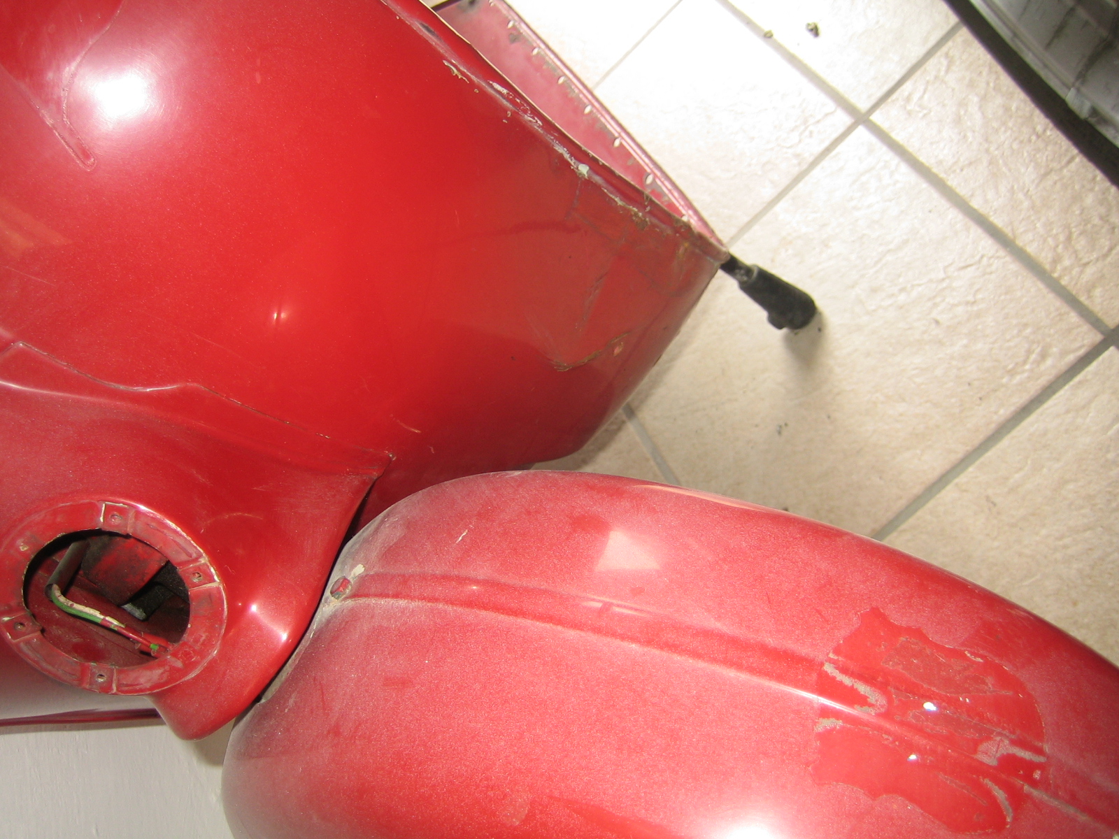

wenn Papiere , handschuhfach, tank alles orginal dabei und nichts irgendwie am Steg zwischen tank und handschuhfach gescheißt (wurde öfter gemacht um den normalen V50 tank einzupassen)
kratzt die mühle an der 2000 Euro marke wenn nicht sogar höher
Ist definitiv ein kleiner Deckel also erste Serie, großer geht fast bis zur Kante hoch ! :-D
hmm das klingt schon mal gut kommt das Bj. 63 denn auch in Frage oder kann das nicht sein?
Jo, ´63-´66 sind die Mofas gebaut worden ! :-D
Bearbeitet von pepper_hh

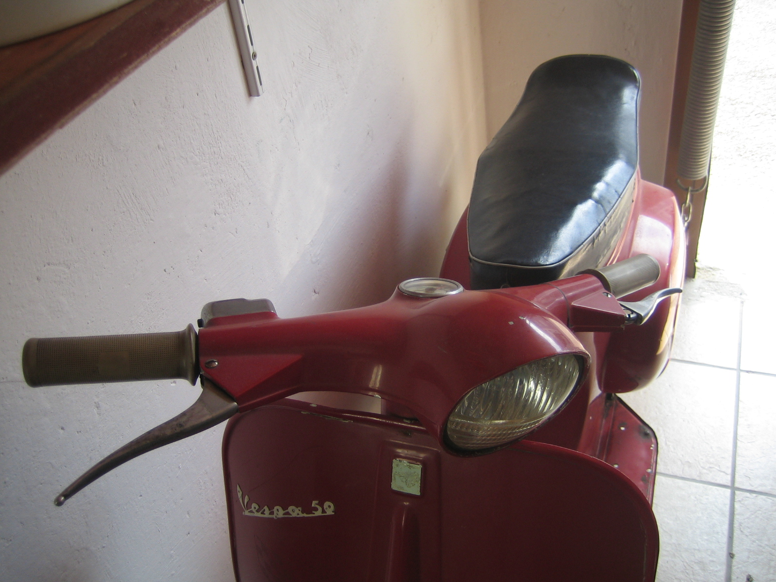

Laut Schalthebel dürfte '63er stimmen. Ist eine 1.Serie ? aber wie gesagt eine deutsche.

hab noch eine Frage gab es diese Farbe als original Farbe bei diesem Baujahr?
könnte es auch nur sein das nur einige Teile nachlackiert wurden?
Bearbeitet von ANDY81
Ja, gab es.
