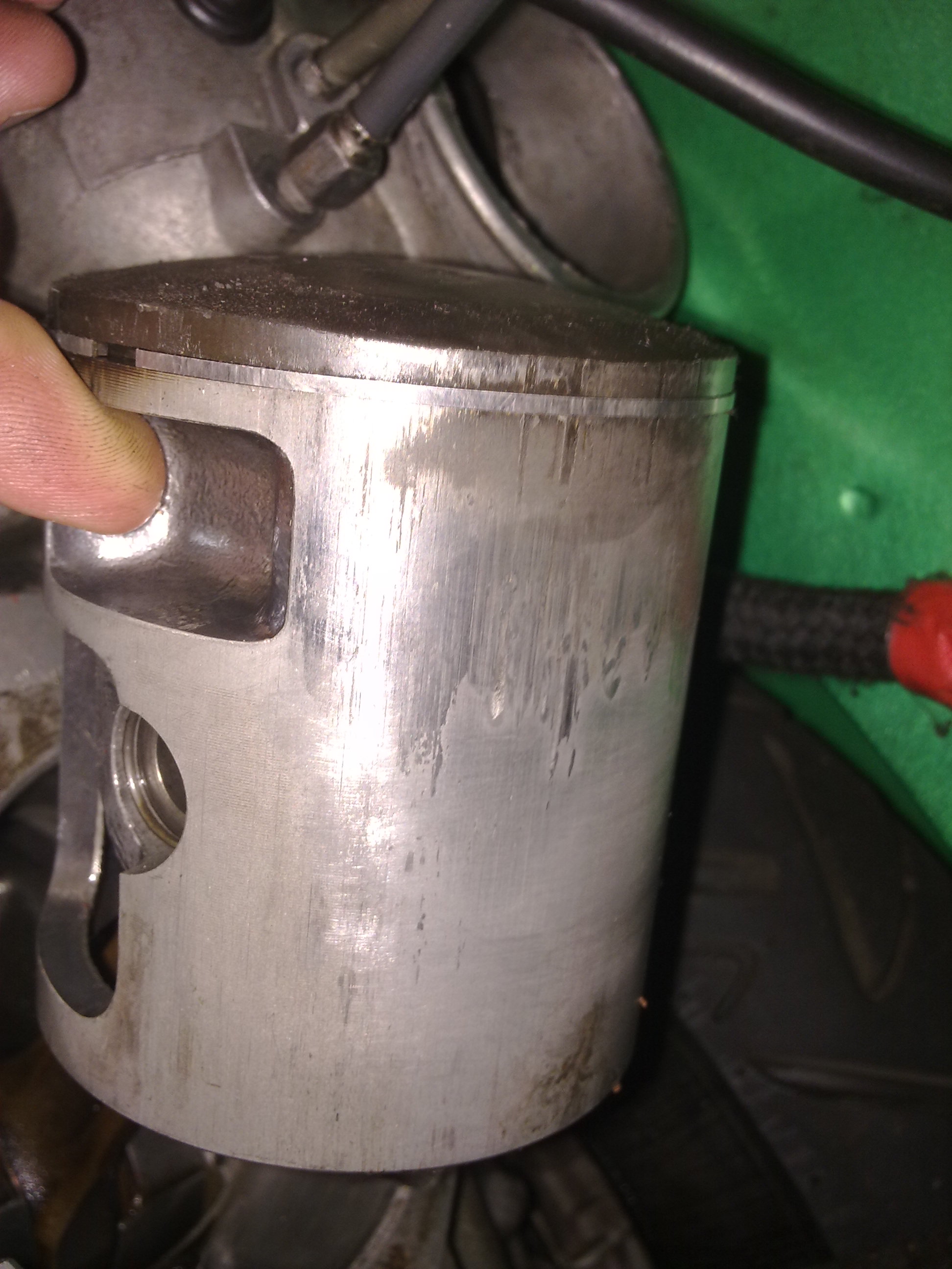

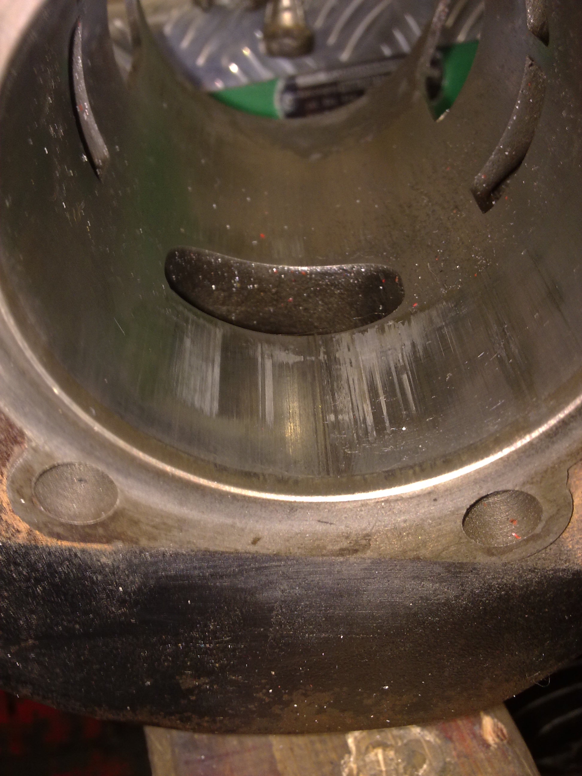

Dann bitte Bilder von Kolben und Zylinda.
Anhand der Klemmspuren am Kolben kann man sagen, ob das Einbauspiel zu eng war, oder er überhitzt hat.

Auf dem Bild kann man nicht genau erkennen, ob die Klemmspuren am Kolben über die gesamte Länge des Kolbens gehen.
Sieht aber nicht so aus (also Klemmspuren nur im oberen Bereich) => Einbauspiel zu klein.
Wenn Du die Möglichkeit hast, dann lass den Zylinda honen (1/100 bis 2/100 raus), nimm einen neuen Kolbenring und geh mit Schleifpapier kurz über den Kolben (nur das "überstehende" Material entfernen, vorsichtig quer zur Laufrichtung schleifen).
Das größere Einbauspiel verkraftet er in jedem Fall (bin schon auf die verbalen Prügel gespannt :-D ).
Nimm eine Schlüsselfeile statt dem Schleifpapier, dann bringst das weg was weg soll und nicht das weichere Kolbenalu rundherum

Und das Aluzeugs ausm Zylinder machte schon mit Natronlauge weg. Dann ist wenigstens alles weg, was weg soll.
Oder Rohrreiniger, wo draufsteht, dass man bei Alu aufpassen soll.
Is in Ordnung, wird gemacht... Ist das dass Problem dass er sich selber bremst?? Kickt sich wie ne 50iger :-D
Das liegt wohl daran, daß der Kolbenring fest ist. Daher dichtet der nicht mehr ab -> keine Kompression/Leistung
