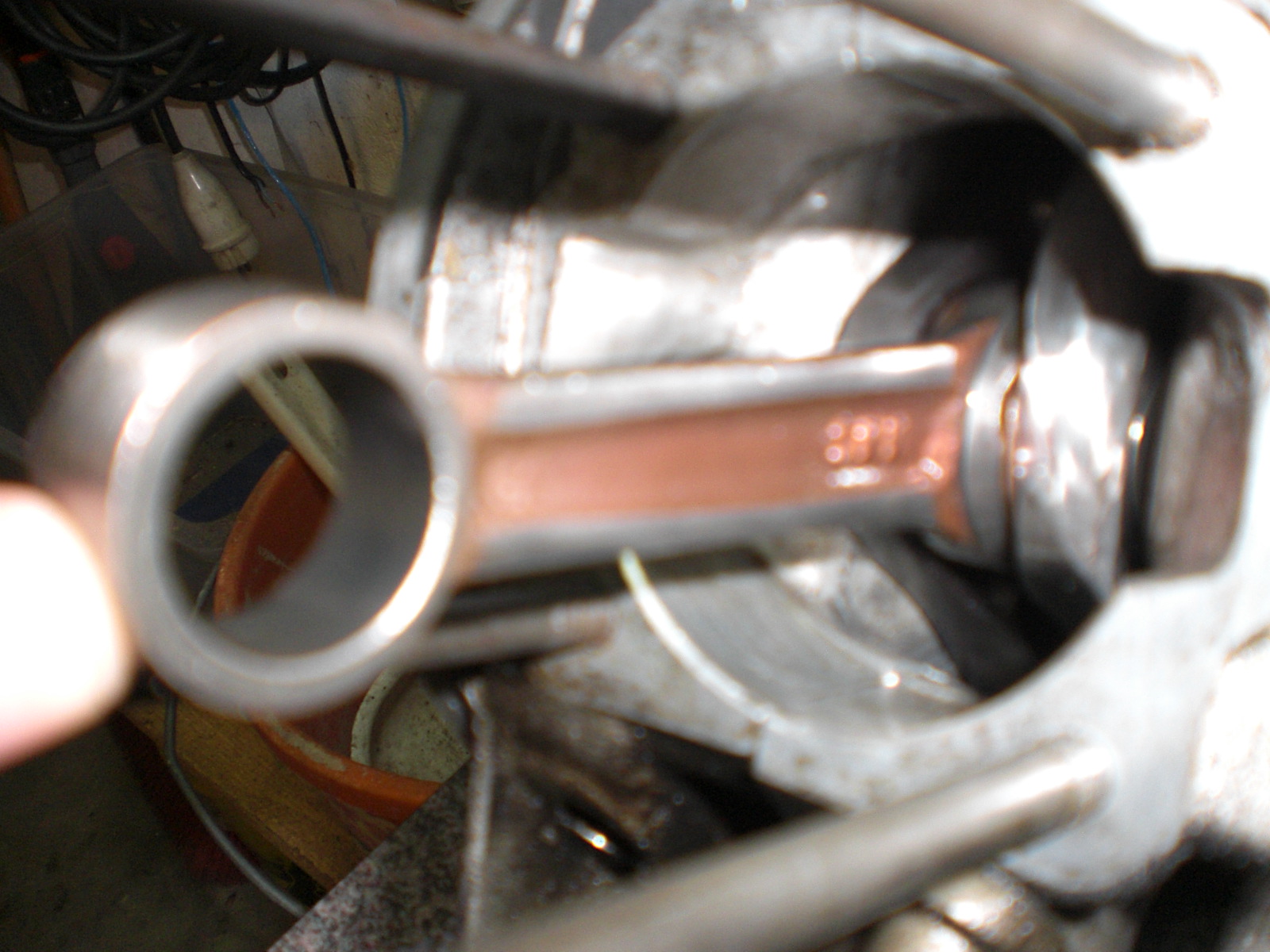

Nächste Frage:Auf der kurbelwelle die drin war steht auf dem Pleul MMC drauf, was ist das für ein hersteller?

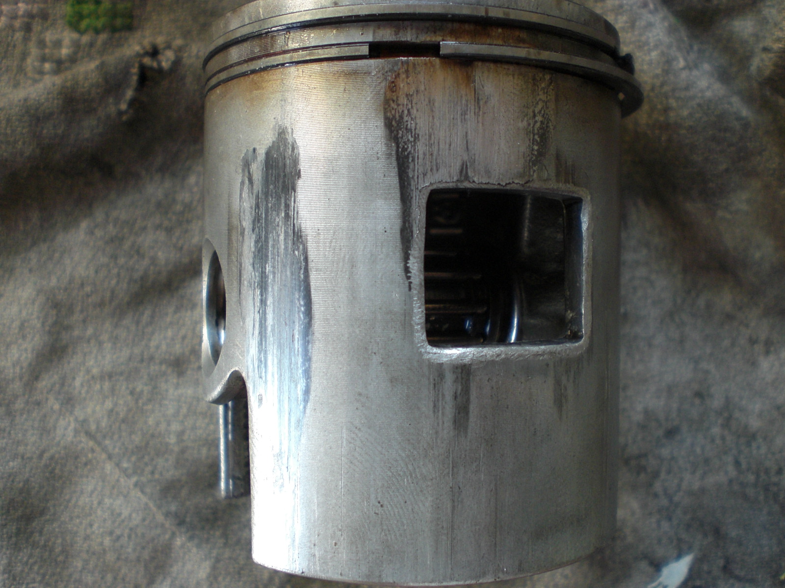

Mein Kolben sieht ganz anders aus, das fenster ist bei meinem viel größer und sitzt in der Mitte.

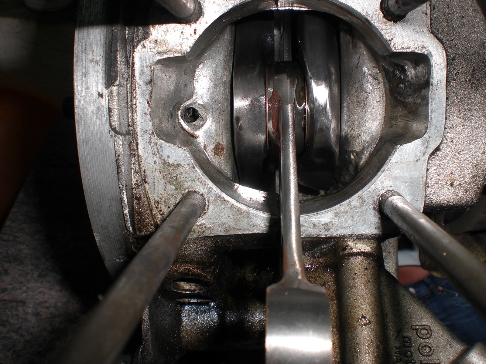

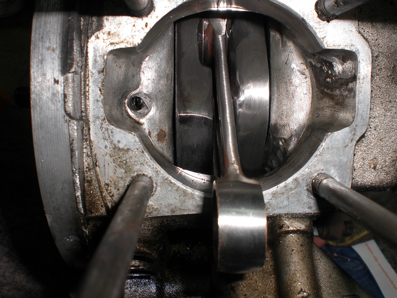

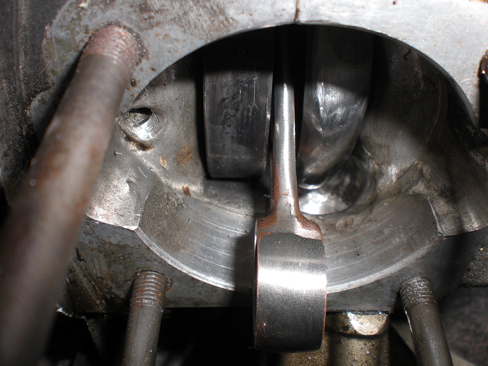

Mach doch hier mal Bilders rein von deinen Komponenten ....dann weisste innerhalb von 30 sec. was Du da verbaut hast :-D
Hier mal ein paar Bilder, so wie es aussieht wurde die welle von hand bearbeitet.
Die Arbeit möchte ich mir abersparen und gleich ne fertige welle kaufen.
Das ist ein normaler Polini Membranansaugstutzen. Die Kurbelwelle und das Motorgehäuse sind auch für Membran bearbeitet.
Was hat sich denn an der Kurbelwelle verabschiedet? Polrastumpf abgerissen? Das kommt bei Getunten Motoren und dem schweren ET3 Polrad oft vor, ich würde in dem Zuge gleich über was leichteres (Pk, HP4) nachdenken - die laufen auch mit der ET3 Zündung/Lima.

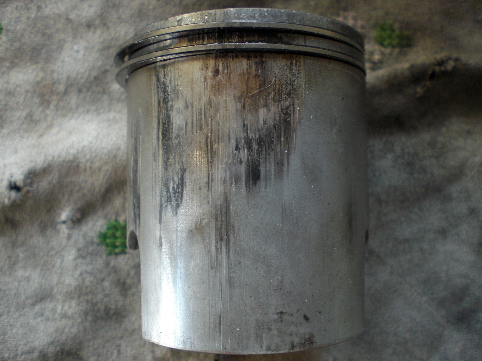

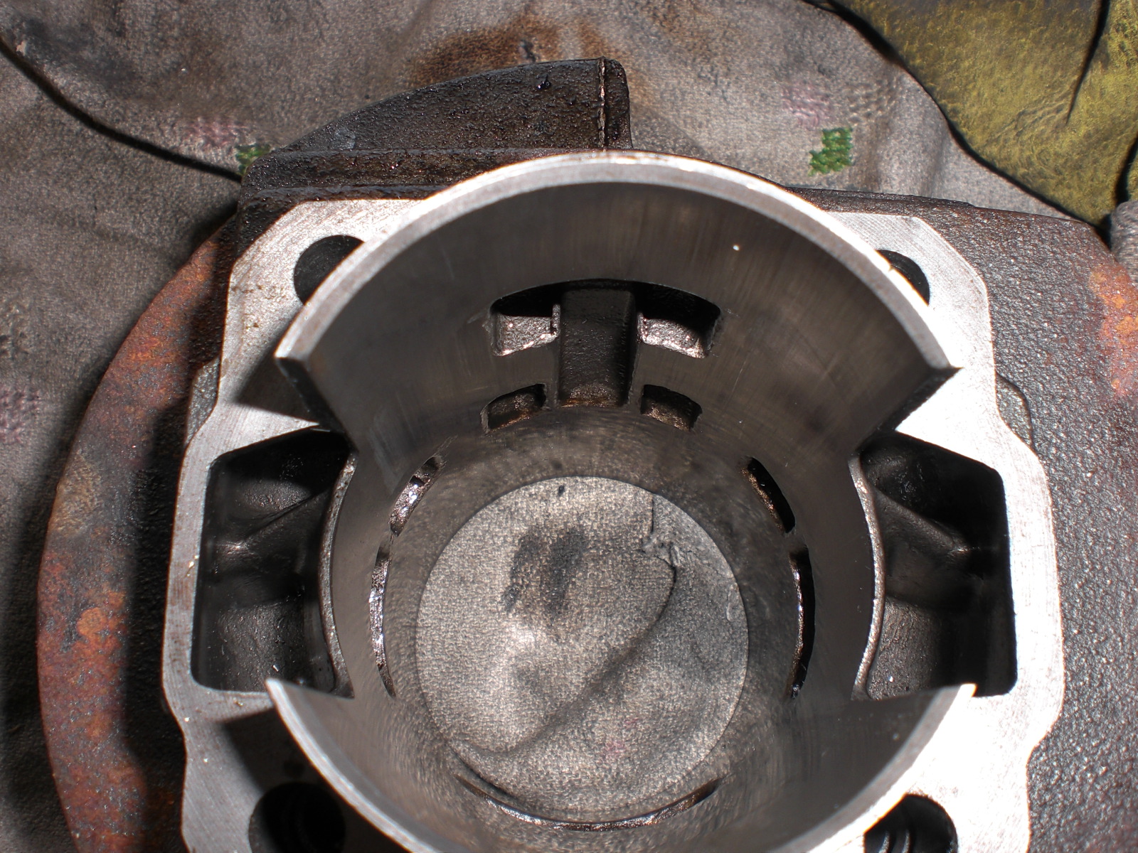

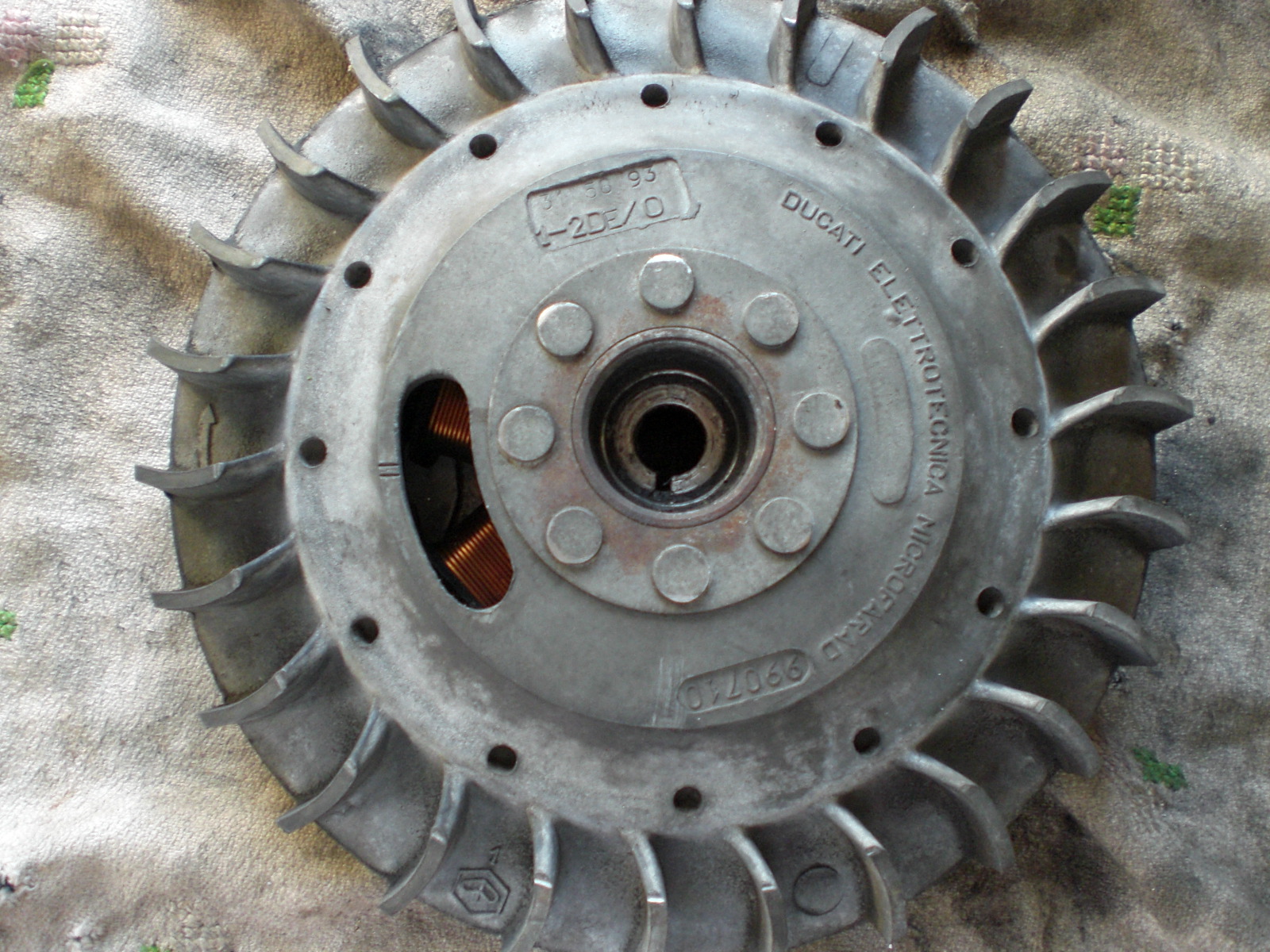

Genau ... nochmal in den Keller und Bilder vom Zylinder, polrad ( wegen Konus) , dann kann man auch sagen was Du da reinbauen kannst
Ja der polradstumpf ist abgerissen, wenn ich am stumpf dreh dann dreht sich die welle nicht mehr.
Raus bekommen hab ich ihn noch nicht.
Ja das original lüftrrad ist schon ganzschön schwer, gibts das leichtere rad auch mit dem 19er konus?

Von was soll ich jetzt noch bilder machen vom zylinder?

wenn ich mich irre. Würde aber auf jeden Fall mal ein Bild
vom Zylinder machen, um zu klären ob es ein DoA oder
ein normaler Polini ist. Da reicht eigentlich schon ein
Bild, auf dem man den Ansaugstuzen am Zylinder sieht.
Jonas
Ne es ist der normale 133ccm polini mit membran ansaugstutzen
Hier noch die gewünschten Bilder vom Lüfterrad,Zylinder und Kolben
Das mit dem KW-Stumpf ist mir mit dem ET3 Lüra auch passiert :-D
Bau doch einfach sowas und ein Lüra von der PK hin. Da haste kein Problem mehr....

Für was sind die Zähne außen an dem Lüfterrad?
Was ist an den nachgebauten HP4 Lüfterräder schlecht?
Das ist ein Zahnradkranz für die Elestartmodelle, den kann man aber ganz leicht abbauen und dann passt das ohne probleme...Zugegeben 130 für gebraucht ist fast so viel wie´n neues als Nachbau aber das orig. hält dafür ein Leben lang. Beim Nachbau lockern sich gern mal die Magnete und sprengen dann gern mal alles was in der nähe ist :-D .Zudem sind da schon einige Fertigungstoleranzen drin daraus resultieren bei vielen Fehlzündungen, aussetzter usw.... Hatte schon 2 oder 3 von den :-D Dingern, seit ich ein originales fahre ist alles gut :-D
