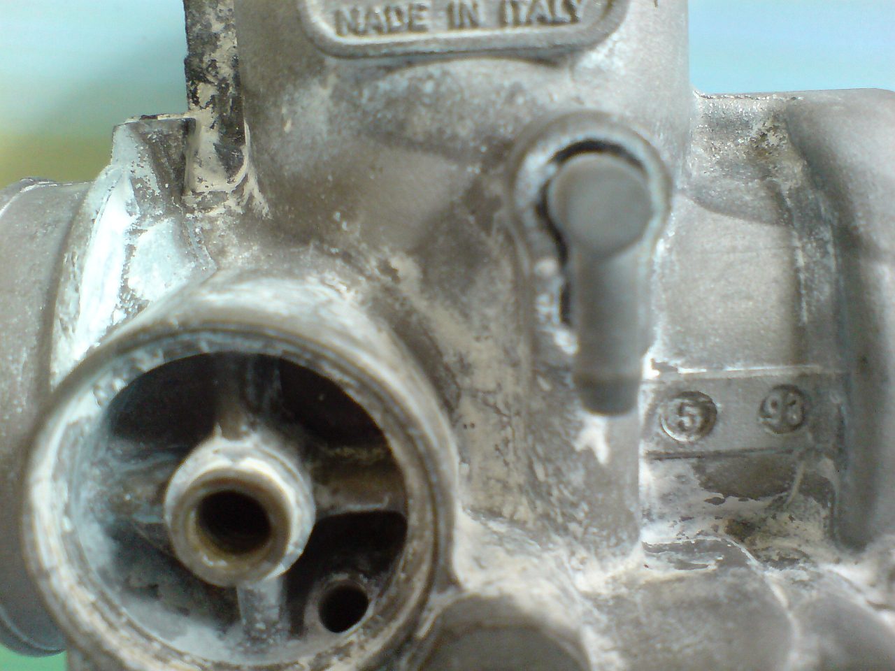

Vergaserpelz?
mal wieder was neues.
Habe meinen versifften 30er Bello über Nacht in
Camasol Motorreiniger eingeweicht.
Danach noch schön ausgeblasen usw.
Nach Austrocknung ist das Gehäuse mit so einem
weißen "Pelzchen" überzogen.
Wie kriege ich das wieder weg?
Scheint auch aus den "Poren" auszuschwitzen.
Weis jemand was?
Verkalkt ?
Versuch mal Essigessenz oder Zitronensäure, wenn vorhanden.
Wenn es zischt und blubbert ( und sich auflöst ), dann war es sowas
jau zitronensäure (kaffemaschinenentkalker) hilft aber lass es nicht zu lange drinnen greift auch das alu an...
Verkalkt ?
Der Pelz kam ja erst nach der Reinigung.
Der Siff wird wohl nach dem Entfetten erst sichtbar geworden oder in diesem Zusammenhang ausgefallen sein.
Egal aber: tu was wir Dir sagen !
*Bibber* Ja Herr *Bibber*
Wenn das Kalk ist - wo soll das her kommen?! Das ist ein Vergaser, keine Wasserpumpe...
sieht mir eher aus wie Rückstände vom Motorreiniger - oder bereits Oxidation des Vergasers durch ungeeignetes Mittel (das wird dann durch weitere Säurezugabe nicht wirklich besser...)
Das dachte ich auch. Der Vergaser war nur zur Hälfte in dem Zeug eingetaucht.
Und diese Hälfte pelzt so aus.
Vielleicht mal mit Gebissreiniger Tabs probieren?
Das hatte ich zunächst auch vor.
bei mir sieht das so aus wenn ich mein felgenreiniger nich abwisch sondern eintrocknen lass vllt liegts an der dreck / Reiniger Combo ?!
