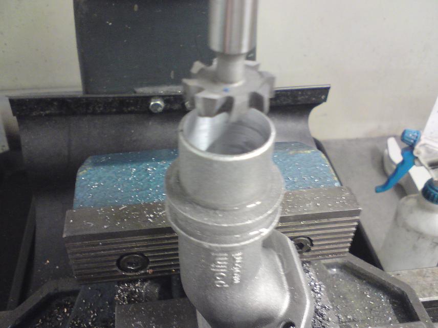

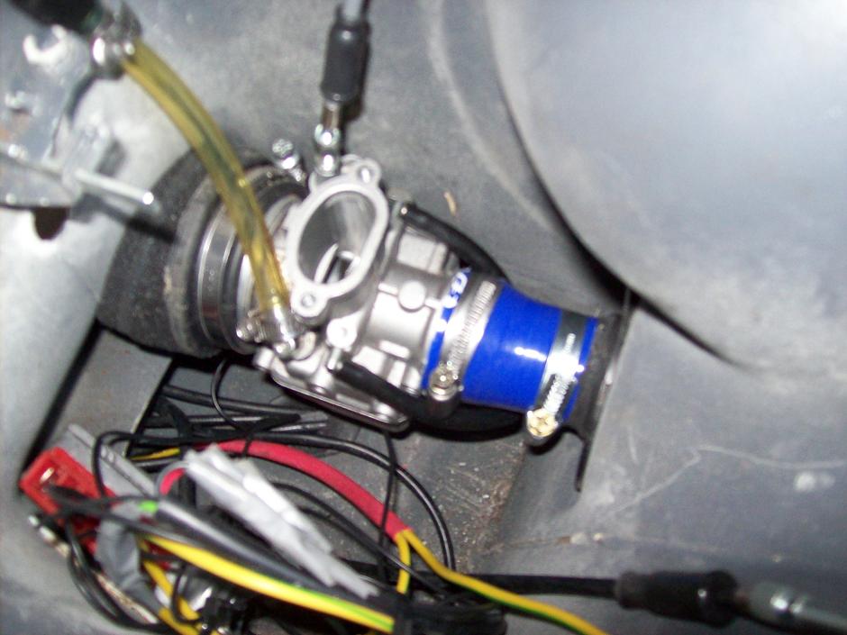

Ich fahr auf meinem 24er Membran nen 28er VHST Gaser. Allerdings hab ich den Ansaugstutzen auf 26mm vergrößert. Der Vergaser ist mit nem Gewebeschlauch befestigt. (Irgendein Turboansaugschlauch ausm KFZ bereich)

30er läuft auch sehr gut. Auch ohne Vergrößerung des Stutzens. Nur die Befestigung ist halt immer das Problem. Vor allem bei den Kosos gilt es da schon nen sehr großen Durchmesserunterschied zu überbrücken. Da sind mindestens Halterillen im Ansaugstutzen Pflicht. Wenn du was passendes findest kannst du auch ein Rohr auf den Ansaugstutzen kleben, um den Durchemsserunterschied kleiner zu machen.
