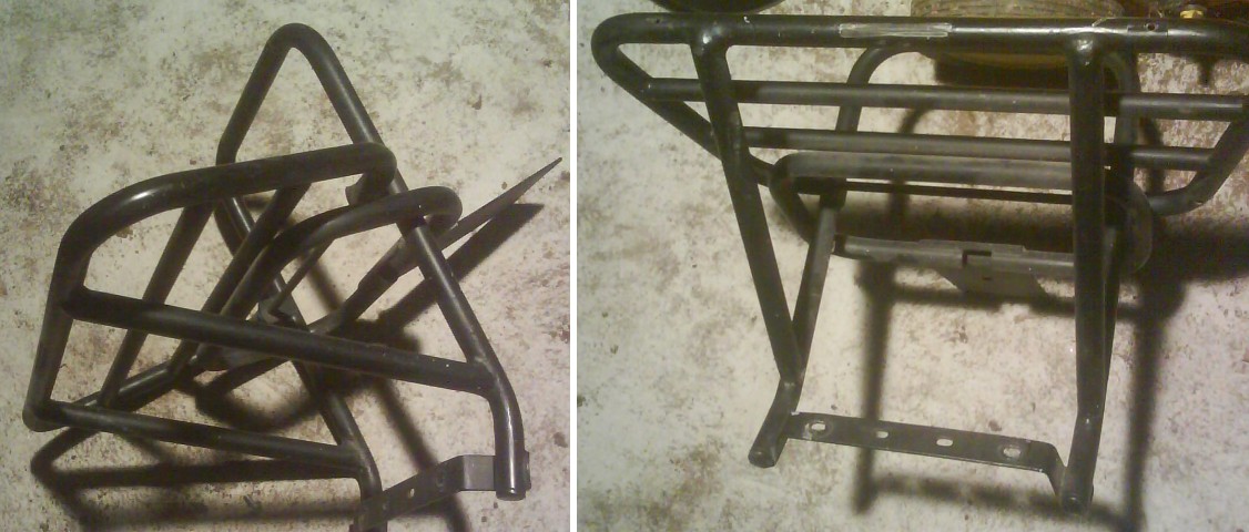

Könnte mit einem Standard-Gepäckträger ungefähr so aussehen:
Dürfte aber mit 'ner dicken Zarges auf Dauer auch nicht reichen. Auf dem Teil hier hat sich der Vorbesitzer das grosse originale Vespa-Topcase fest verankert gehabt und ist damit mehrfach mit satt Gepäck kreuz und quer durch die Republik geeiert. GPT ist übrigens zu haben, bei Interesse PM ...
Edit liest gerade 38 x 38 x 60. Dafür reicht der hier allemal.
