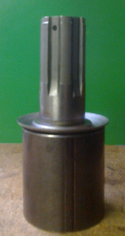

Kommt hin. Gesamthöhe hier 6mm.
Leg die Scheibe auf ein Stückchen Rohr und zieh sie mit der Antriebshülse o.ä. etwas tiefer (schwerer Hammer, Presse ...). Dann tut's schon. :thumbsup:
Danke für Eure Hilfe. Dardurch habe ich den Fehler gefunden.
Die Scheibe habe ich mit ca. 5 mm gemessen
In der Tat war Rainers Vermutung richtig. Ein kleiner Span hat dazu geführt, dass das KW-Lager nicht richtig im Sitz gesessen ist.
Dank Schleifpapier sitzt es jetzt richtig und ich habe ca. 1,5 mm Luft zwischen Gehäuse und Ölwurfscheibe.
Das Lager sollte 3,5 mm von der oberen Gehäusekannte entfernt sein (siehe Bild), dann passt das auch.
