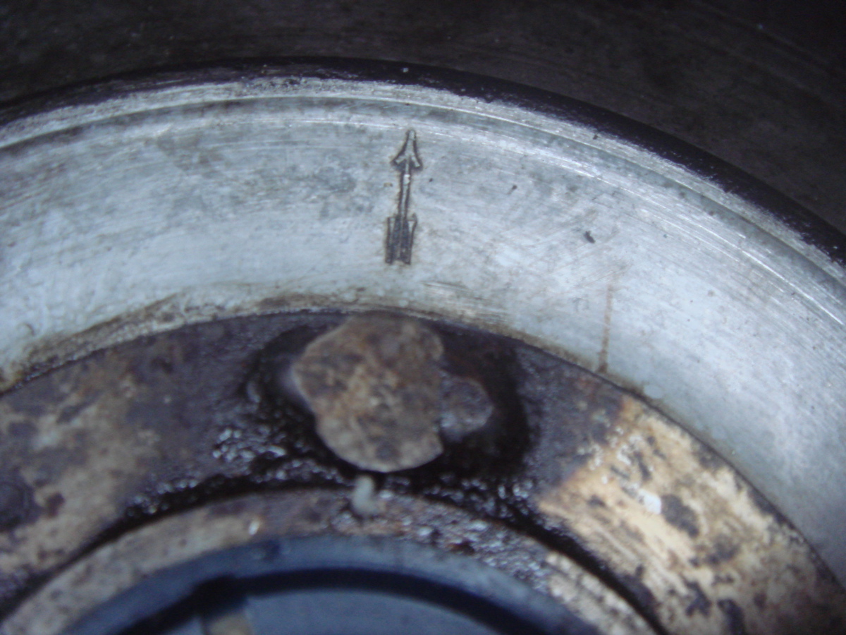

könnnt so einfach sein, schnell die trommel gewechselt et voila, aber:
hab im fundus ne alte 8zoll trommel gefunden, die hat komischer weise aber andere stehbolzen für die felge, d.h. kleiner (dünner).
gabs da unterschiede zw. vnb, vna, vba etc ...? meine bisherige trommel und felge passen vom lochstich/durchmesser zueinander,
mit der anderen trommel hätte die felge (da größere löcher) deutlich spiel auf der trommel... :-D
in der "neuen" trommel ist zudem ein großes "B" sowie ein pfeil eingestanzt, evtl. kann damit jemand was anfangen?
siehe bilder:
Bearbeitet von vespaoldies
aha, langsam lichtet es sich. d.h. ich brauch passende trommel zur felge oder eben passende felge zu meiner anderen trommel ...

von welchem modell ist dann meine "ersatz"-trommel mit den schmalen bolzen?
die sieht aus wie meine von der VBB.....
oder meiner vnb1t, grundsätzlich kannst du die aber auf allen 8'' fahren, auch mit den selben felgen, nur die muttern sind unterschiedlich, um den durchmesser des stehbolzens auszugleichen
danke, stand voll auf dem schlauch! andere trommel,entsprechende muttern sind verbaut inkl. neuem simmerring, ist dicht und bremst :-D
