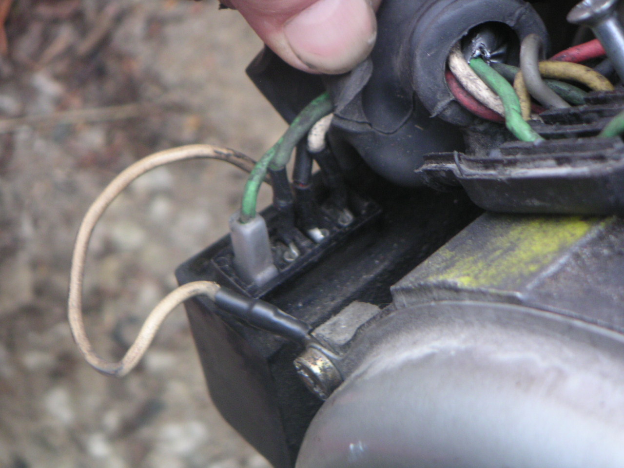

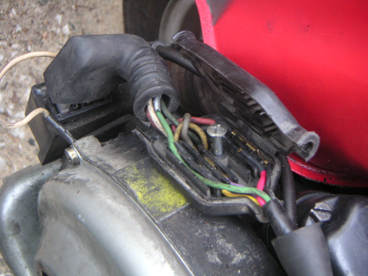

Ich habe mal ein Bild von den Kabeln am Motor gemacht

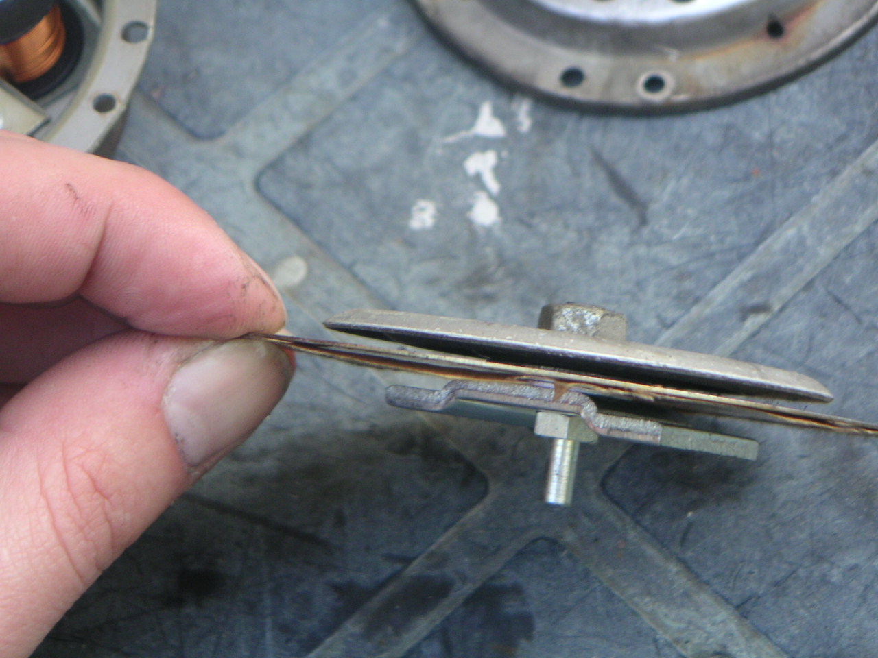

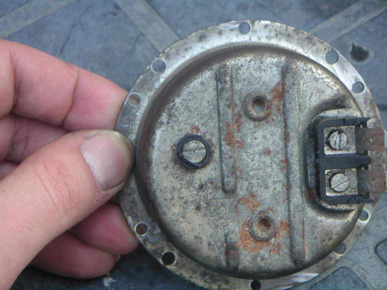

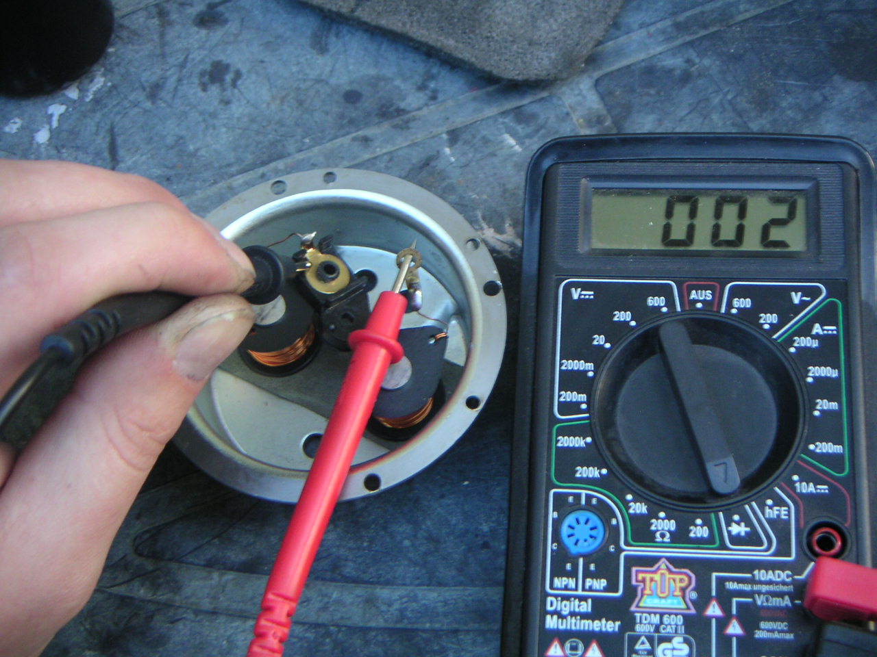

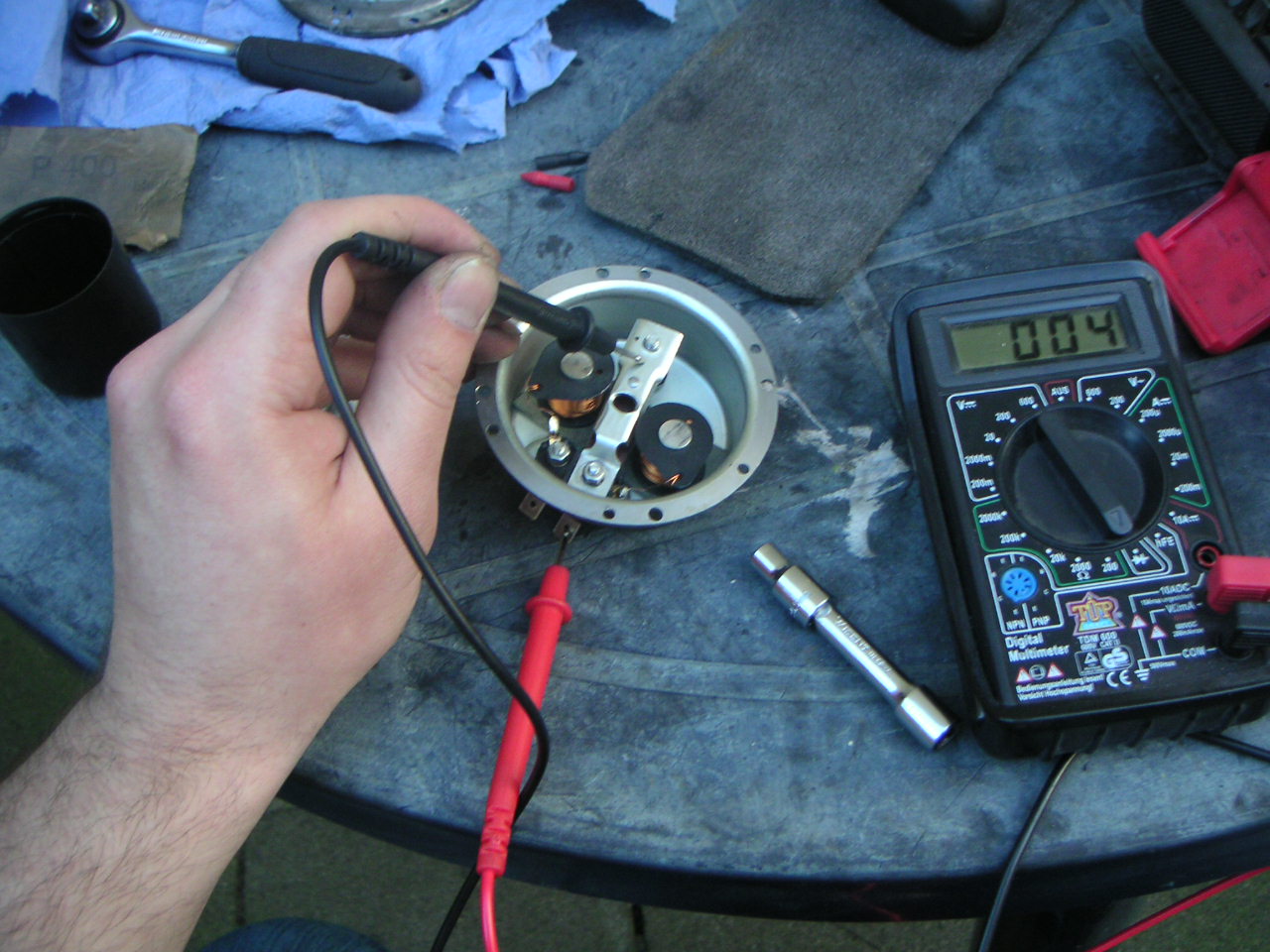

Ich habs sie mal aufgemacht
Bearbeitet von shova50
Sie reagiert wieder. Es war ein fehlerhafter Kontakt zwischen dem Mittelblech und dem Flatterblech.
Ist das überhaupt das richtige Teil?
Ich hab sie vorhin provisorisch mit zwei Schrauben zusammengemacht. Hat sich dann beim Testen angehört wie eine Schnarre (was aber möglicherweis edaran gelegen hat dass die Schraubverbindung nur sehr locker war)
Nachdem ich die Abdeckung neu vernietet habe tut sie leider nichtmal mehr das sondern gibt auf Knopfdruck nur noch ein einmaliges Knacken von sich
Du hast sie mit Gleichstrom getestet, oder? Wenn´s eine Schnarre ist, wäre einmaliges Knacken völlig OK. Dein "Signalgeber" sieht innen auch eher wie ne Schnarre aus. Eine echte Hupe hätte einen "Wagnerschen Hammer" und einen Funkenlöschkondensator. :-D
