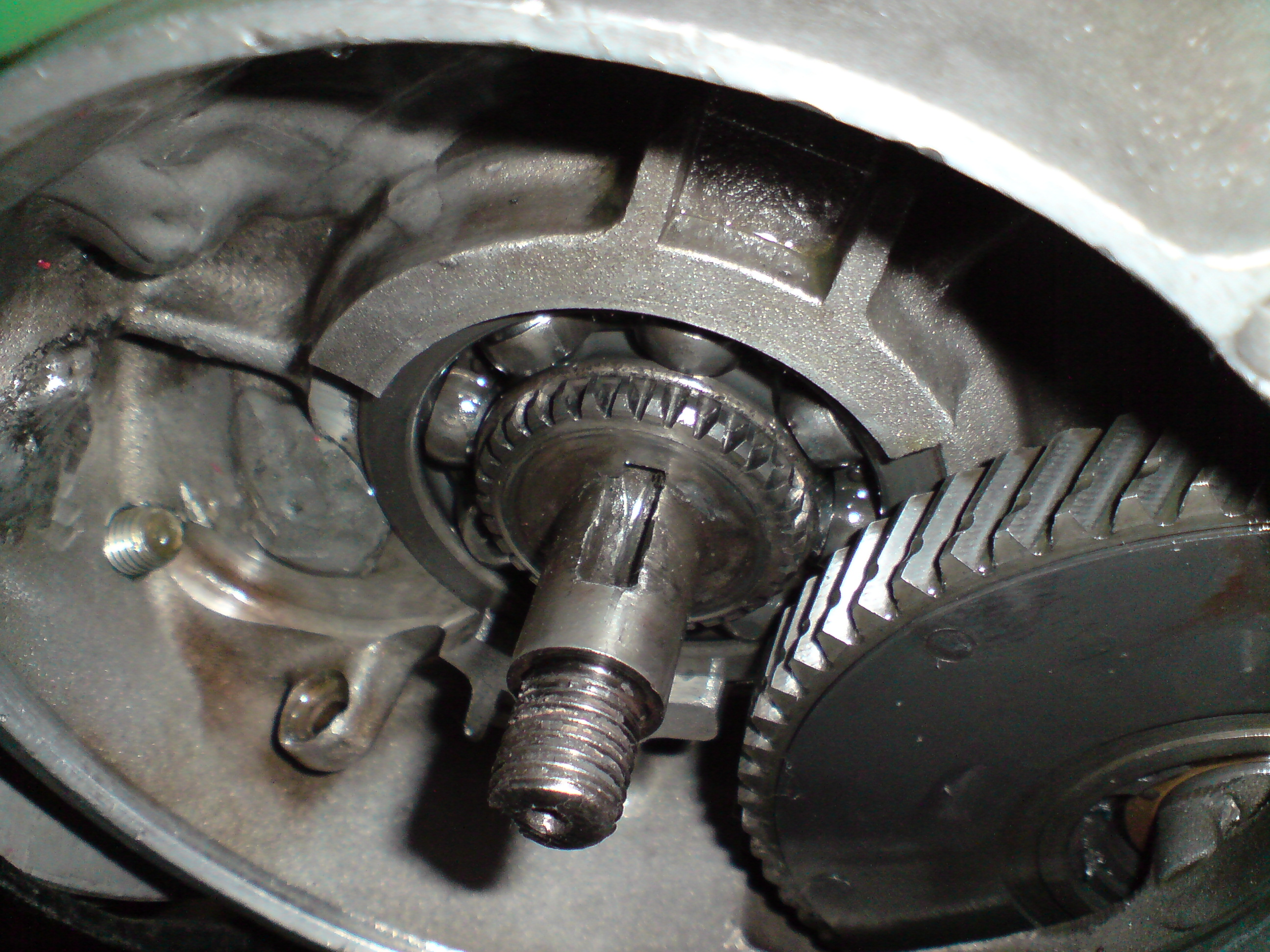

Kann man eigentlich nen großeren Keil reinmachen und den so schleifen dass er in eine ausgeschlagene Nut passt. Hätte nämlich noch 2 Kuwe´s mit ausgeschlagenen Nuten an denen ich das gerne mal testen würde.
Schaut euch mal das Bild an und sagt mir ob die Kuwenut noch in Ordnung is oder ob ne neue Welle her muss.

Moment mal, normalerweise ist doch die Nut in der KuWe genau so breit, wie die in der Distanzscheibe, oder hab ich da was falsches im Kopp?
Wenn die Nut soo weit ausgeschlagen ist würd ich unter normalen Bedingungen sagen: R.I.P.
Vielleicht kann mans ja noch russisch reparieren, aber ich glaub nicht, dass das noch lange halten kann.

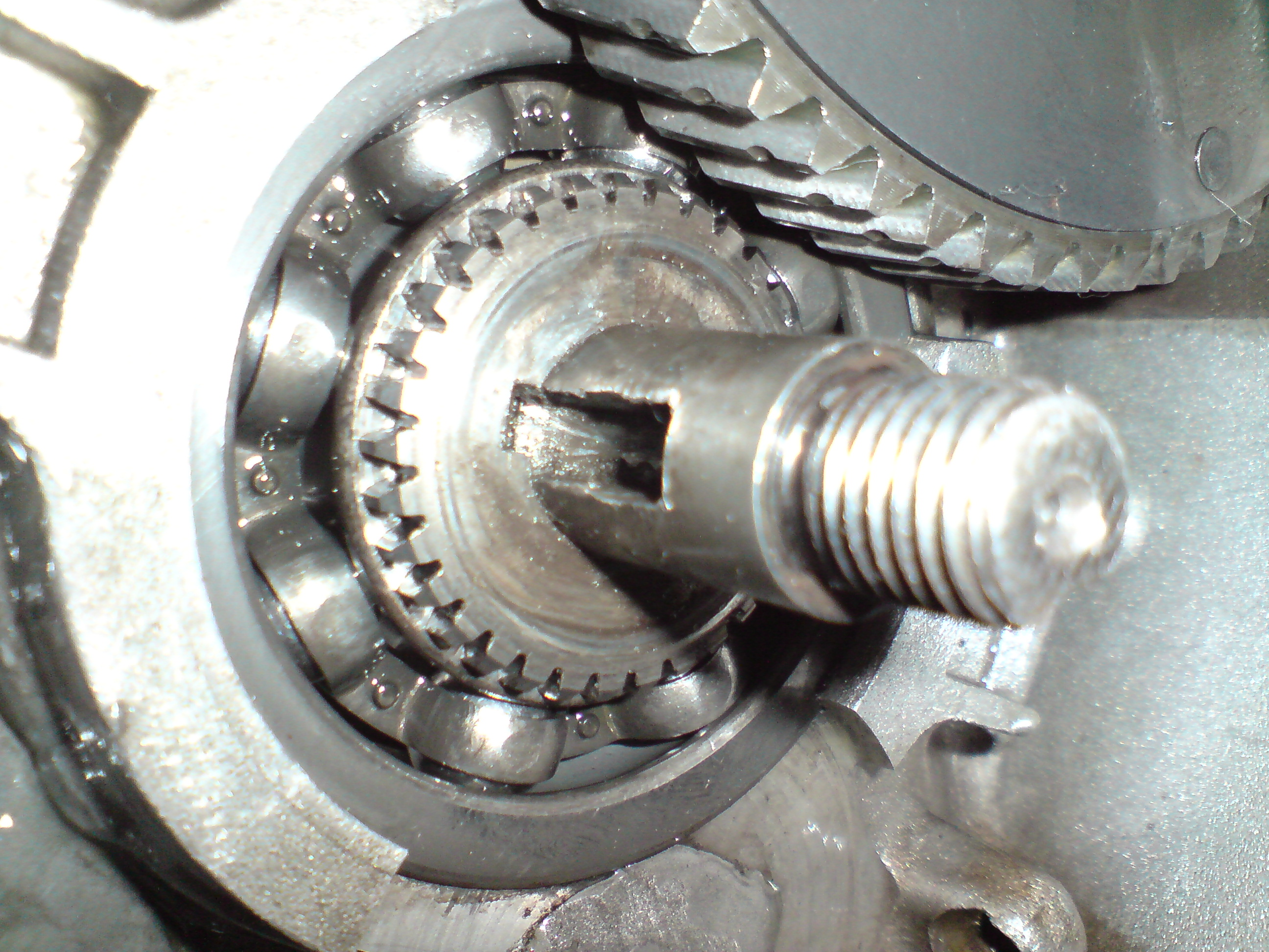

hier nochmal ein andres bild. vielleicht erkennt man auf dem die nut besser. hab kein bock mir schon wieder ne neue kuwe zu kaufen.
also für mich sah die nut gar nicht so arg ausgeschlagen aus. und der distanzring sitzt auch nicht mehr genau mittig über der nut. is ja auch kein keil mehr drinnen.
vielleicht täuscht das auf dem bild etwas.
Also im Ernst, die Nut sieht aber arg mitgenommen aus.
ich würde es so durchaus noch fahren - ich meine schon, dass das auch dauerhaft hält, wenn es hält - wenn nicht, müßtest du sowie den motor öffnen. falls du beim testen nicht wie ein irrer fährst - wirst du es früh genug merken, ob es hält - falls nicht, sollte auch nicht mehr schaden entstehen.
die meisten raten davon ab, eine kw auf der kuluseite instandzusetzen - vielleicht mal den kabaschoko oder einen anderen experten fragen

ich finde die nut okay. hab da schon weitaus schlimmere gesehn und gefahren! die neuen original keile sind meistens ja eh zu gross und müssen ein wenig geschliffen werden das sie sauber passen. also neuen keil zurecht machen und weiter fahren. neue kurbelwelle würde ich mir sparen.
also ich habe noch nen keil und wenn ich den in die nut stecke kann ich ihn schon ein wenig hin und her bewegen. also er hat schon etwas spiel.
versuchen kann man es ja mal. was soll ich denn noch mehr kaputt machen. gehts ja schon gar nicht mehr.
