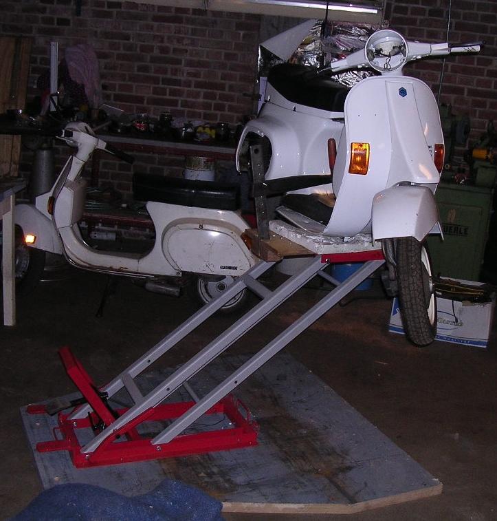

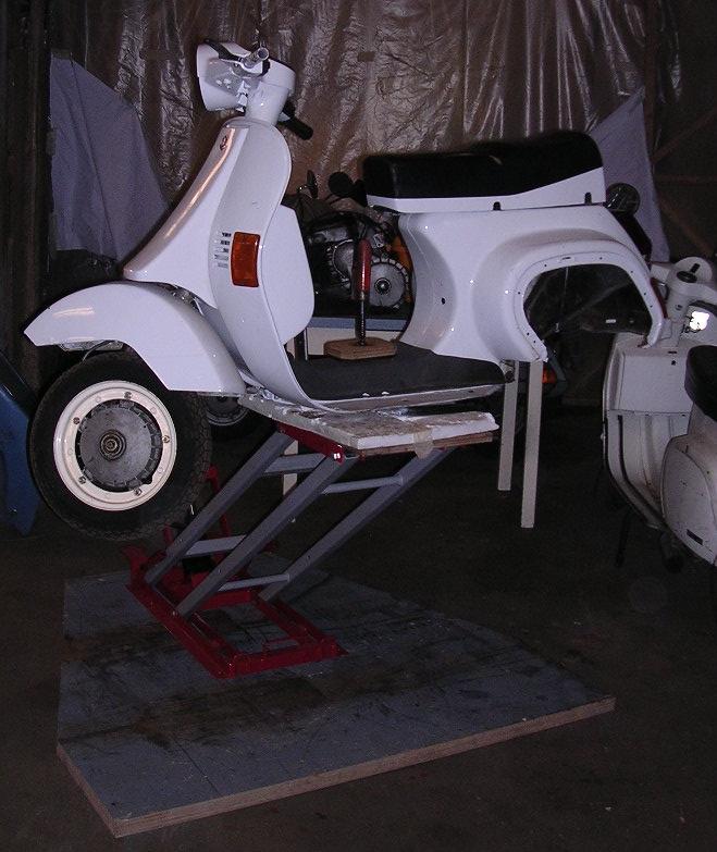

Ich habe auch so eine fürs Vespaschrauben. Musst den Roller halt mit nem Spanngurt festmachen, weil die Karosse sonst schnell mal abstürzt wenn man den Motor aushängt. Ansonsten aber nicht schlecht.
Hab bei mir allerdings schon den zweiten Hydraulikzylinder drin, weil der erste nach ein paar Monaten irreparabel kaputt war.
carsten
Ich hab auch so eine Hebebühne. Finde es ist für eine Vespa schlechte Lösung.
Ichh hab meine ein wenig umgebaut, so dass man darauf fahren kann und die Vespa komplett hochheben.
Kauf dir lieber eine Hebebühne von Güde. Die sind auch günstig und sind nicht so wackelig wie mein Eigenbau.
Ich werde wohl nie verstehen was ihr mit einer Hebebühne wollt, wenn die Räder sowieso noch auf dem Boden stehen. Ist doch viel schöner wenn im angehobenem Zustand die Räder frei hängen!!

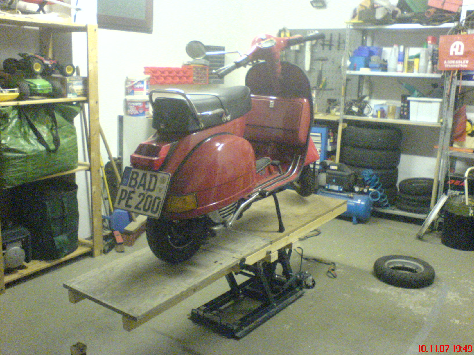

Kann man so eine Hebebühne auch für eine Vespa benutzen?
http://cgi.ebay.de/Hebebuehne-MOTORRADHEBE...A1%7C240%3A1318
Ich hab mir mal so ein Teil für 50 Euro in der Metro gekauft. Für mein Motorrad echt gut, für den Roller eher nicht, da der Roller zu hecklastig ist. Mit Festzurren hab ichs auch schon versucht, ist mir aber echt zu wackelig. Da kippt die ganze Fuhre mitsamt Bühne nach hinten. Zudem besteht die Gefahr, dass der obere Rahmen der Hebebühne Dellen in das Bodenblech drückt.
Die Idee mit der Holzplatte hatte ich auch, hab sie aber bislang noch nicht realisiert. Bei der Rahmenrestaurierung hab ich den nackten Rahmen einfach auf ne umgedrehte Obstkiste bzw. auf ne Workmate gestellt. Mit ner Schaumstoffmatte drunter rutscht da auch nichts.
Mein Fazit: Für nen Roller nur mit entsprechenden Anpassungen sinnvoll.

Diese Lösung
finde ich immer noch am Besten.
Einen Schlitten mit Rollen noch drunter und man ist flexibel.
Sevus Discotizer!
Kurzes Statement zur oben genannten Bühne.
Diese Versionen mit den Rädern sind eher instabil. :-D
Meine Bühne steht so daß man vorne, hinten, links und rechts genug Platz hat zum zangeln (genug Platz ist ja vorhanden)
Wenn man fest rüttelt bewegt sich die Bühne keinen Zentimeter was man bei der Rollenkonstruktionsbühne nicht behaupten kann.
Wennst z.B. einen angerosteten Schauben lösen willst = das Ding bewegt sich überhaupt nicht :-D :-D
Fazit:
Wenn genug Platz ist meine Empfehlung Fixmontage der Bühne
wenns nicht möglich ist aus platztechnischen Gründen eben die Rollenversion
aber unbedingt mit 2 kleinen Stempeln nicht wie bei der Kaufversion mit einem großen Stempel.

Vergesst bitte die ganzen Hebebühnen von Güde und Co. die für 250 - 350? angeboten werden. Das Experiment hab ich auch schon durch und bin ordentlich auf die Schnauze gefallen.
Die Qualität von den billigen Dingern ist unter aller Sau, heben nur einen Bruchteil von dem was angegeben ist und Brechen auch gern mal auseinander.
Hab mir für 300? einen elektrohydraulischen Hubtisch aus einer Firmeninsolvenz geholt etwas Stahl für Hilfsrahmen und eine Riffelblechplatte und man hat für 450? was mit Hand und Fuß!
mein Glück war das ich zum gleichen Zeitpunkt meine Garage gebaut hab und das ganze Ding im Boden versenken konnte.
