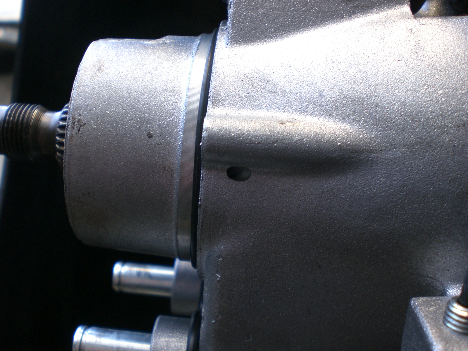

Hab hier einen funkelniegelnagelneuen 200ter Block. Schön alles zusammengeschraubt und zum Schluß Öl rein...........und was muß ich sehen .........Öl kommt wieder raus.
Dachte zuerst falscher Simmerring.

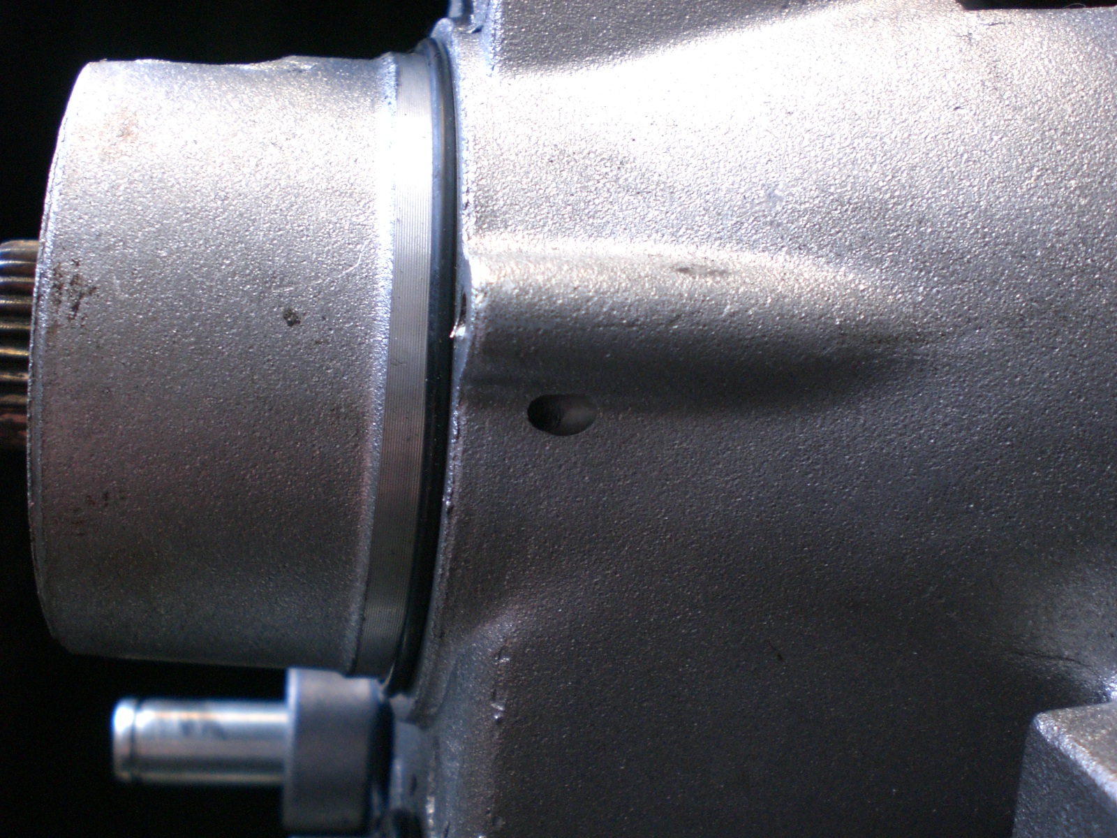

Bis ich das kleine Loch entdeckt habe............................
Was hat denn das für einen Sinn oder Unsinn............................
Womit stopf ich das
Geht das wirklich durch oder ist das nur so ein Guss-Lunker oder wie sich die Scheisse schimpft ?
Wenn man dürchbläst kommts beim Lager wieder raus.
ist der Ablauf wenn der (innere) hauptwellensiri defekt ist.
-> von außen mit Dichtmasse zumachen und statt dem Filzring einen Siri unter der Bremstrommel einsetzen.
Oder Block zerlegen und schauen warum der innere Siri nicht dicht ist.

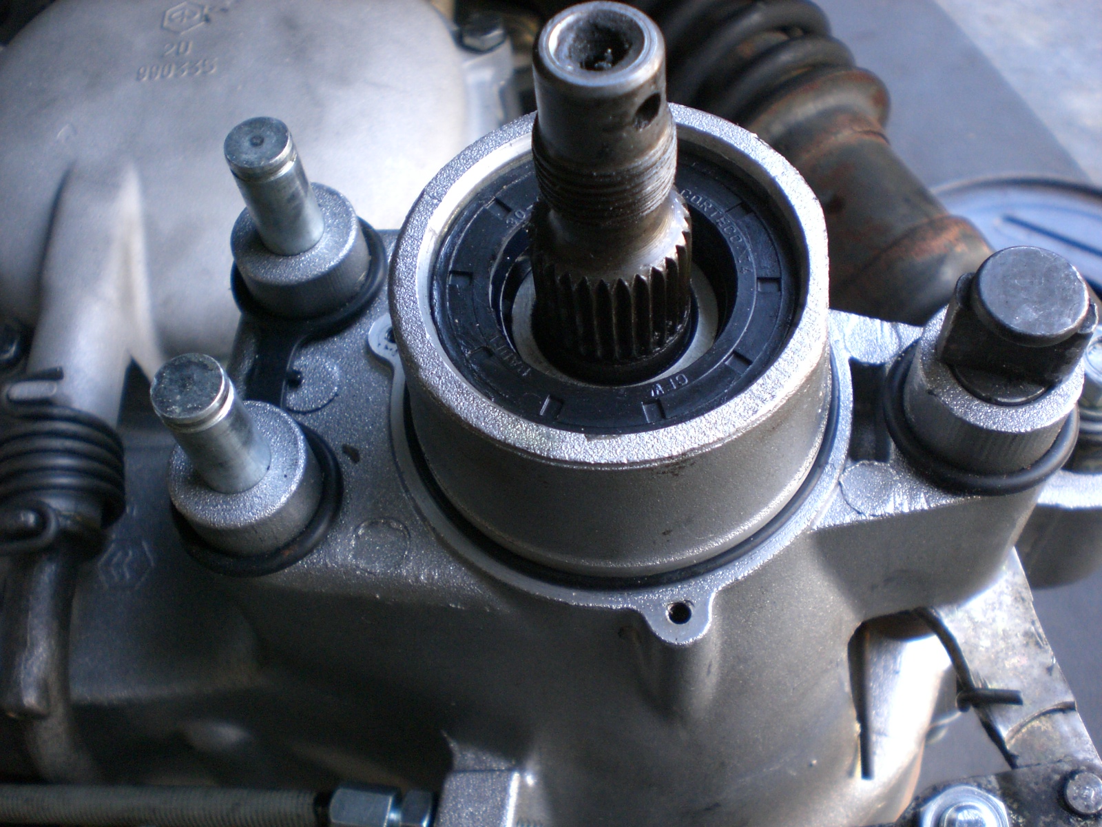

....................steh ich auf dem Schlauch........? Innerer SiRi........? Da kommt doch nur ein SiRi rein ( Foto ).
alle jahre wieder das loch... gewinde rein (m4?) & madenschraube.
Alles klar..................das klingt einleuchtend? Hauptsache DICHT!

Ja nur einer...ABER du hast eine Block für den inneliegenden Wellendichtring, der kommt auf die andere Seite des Lagers! Außen Kommt nur ein Blechring hin. Falls du keine Lust hast alles wieder zu zerlgegen und du auch eine Bremstrommel für den außenliegenden Wellendichtring hast, dann mach's wie Nop es beschrieben hat.
Gehe aber mal fast davon aus das es ein alt Getriebe ist welches in den Lusso Block verpflanzt wurde.
Dann fehlt auf der Welle die Lauffläche für den ISiri, also Schraube/KM oder sonstwas rein und gut
Danke für die vielen Hinweise....................habs geschnallt. Loch ist gerade am aushärten. Morgen schau mer mal ob`s hält.
