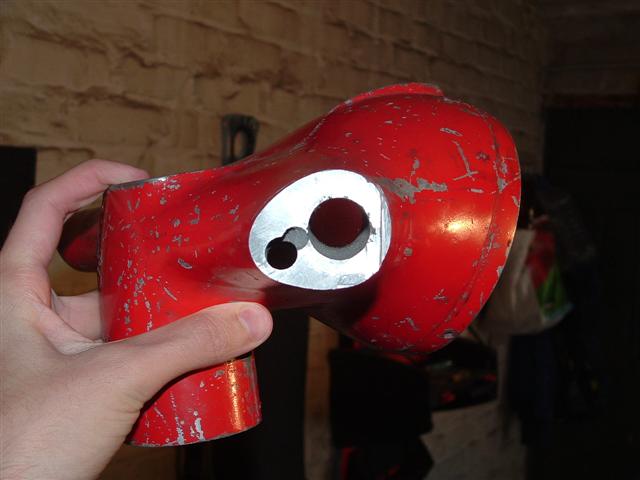

Also, ich habe innen ein rohr in dem Lenker. Un in dieses Rohr kommt das Gasrohr. Verstehe also nicht warum es nicht gehen sollt um das äußere rohr die bremspumpe zu klemmen.
hier mal ein Bild:
hier mal ein Bild:

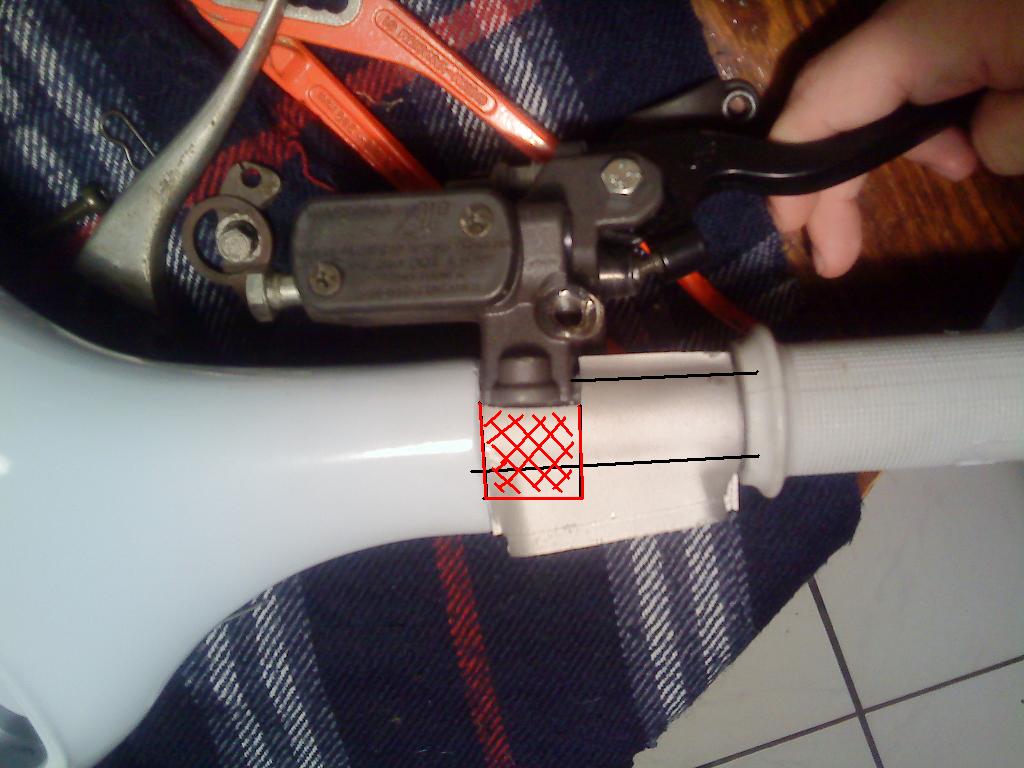

so, ich habe mal angefangen an meinen frisch lackierten Lenkkopf zu sägen... immer wieder schön sowas *g*
Ich habe jetzt 2 Möglichkeiten.
1. ich lasse es so wie es ist und schweisse die Pumpe in der Position an den Lenker. Ist eine schöne Lösung, aber leider bekommt man im falle eines defekts die Pumpe nicht mehr vom Lenker.
2. ich entferne um das Rohr herum noch die Rot schraffierte Fläche und hoffe das ich so genug Platz bekomme um das Gegenstück der Pumpe durch den Lenker zu bekommen.
Was würdet ihr machen?
zu 2. Meint ihr ich bekomme ein ausreichend großes Loch um das Gegenstück da durchzufummeln?

Ich versteh net so ganz warum du da hinten rumgeschnippelt hast und nich nen Stück weiter rechts an der Kante wie Arschbrand.
Willste jetzt das Material um das Metallsteckverbindungsrohr rum wegfräsen,und dann das Gegenhaltestück dahinterschieben?
Wie willste denn dann die Schrauben festziehen?
Mein Ansatz wäre eher so:(Will keinen Kurzgasgriff montieren)
Von rechts her einen Ausschnitt in das Segment machen, alte Hebelführung entfernen(is eh klar).Dementsprechend hinter der Schalteraufnahme aushöhlen.
Nur soviel wie unbedingt nötig abtragen und den Einschnitt nur so tief machen wie die AJP Schelle breit ist.
Die Pumpe dann auf dem alten gasrohr klemmen( das alte gasrohr natürlich auch klemmen,wie ein Polinirohr).Die länge des alten Gasrohrs so wählen das es nur im Lenker verschwindet und nirgends rausguckt.
Dann ein Rohr welches genau in das alte passt als neues Gasrohr verwenden und dementsprechenbearbeiten.

Dann wäre ich für eine abgewandelte 1te Cersion:
Lass doch einfach Material aufschweißen, wo du jetzt rot schraffiert hast (das selbe dann unten am Lenker), Bohrungen rein und die Pumpe damit verschraubt (natürlich alles optisch schön verschliffen usw).
So kannst du im Falle eines Defektes die Pumpe wechseln.

Ja das wär natürlich geil wenn man einfach nur erhebungen aufschweißen lässt, diese dann durchbohrt und dann die pumpe montiert.
Dazu natürlich nen Ausschnitt änlich wie iooh.max.

jo, das mit dem Aufschweissen ist ne gute idee. Werde dem mal so nachgehen.
Ich will den Habel ganz links montieren, da er so am besten zu greifen ist. weiter rechts lässt den Winkel immer blöder werden.

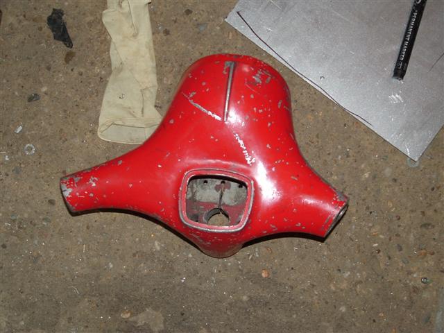

ansonsten habe ich hie rnoch bilder aus der reihe "Russisch"
einfach abgesägt und dann wird ein rohr verschraubt. abgesägt, damit der lenker nicht einseitig länger wird. das ganze wird dann mit nem gasgriff gefahren. schön ist anders, kannst u aber günstig haben wenn du magst, dann bleibt dein lenker heile
