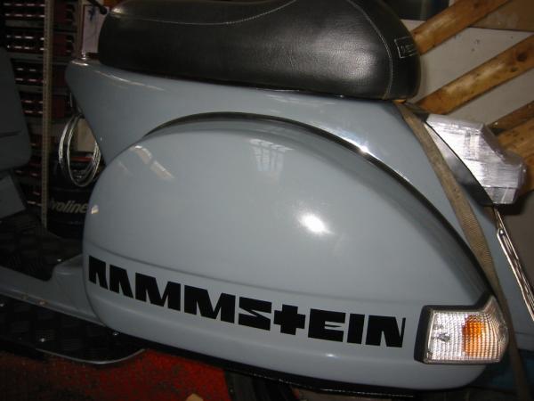

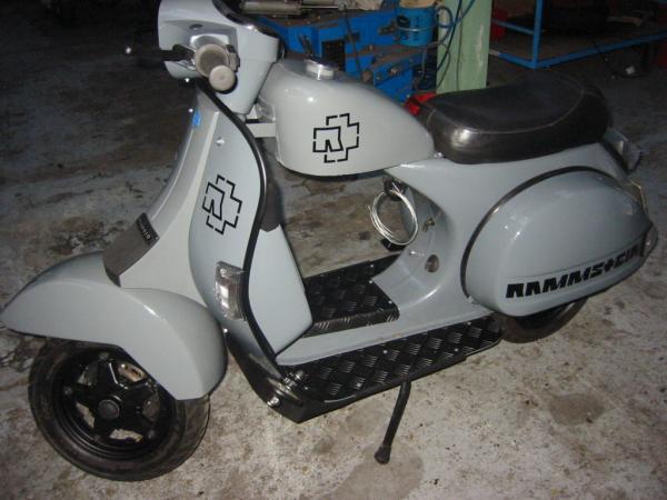

Moin, Moin,
Ich bin nicht alleine!!!!
Endlich mal ein Roller nach meinem Musikgeschmack!!
Gruß aus Hamburg
Helge
