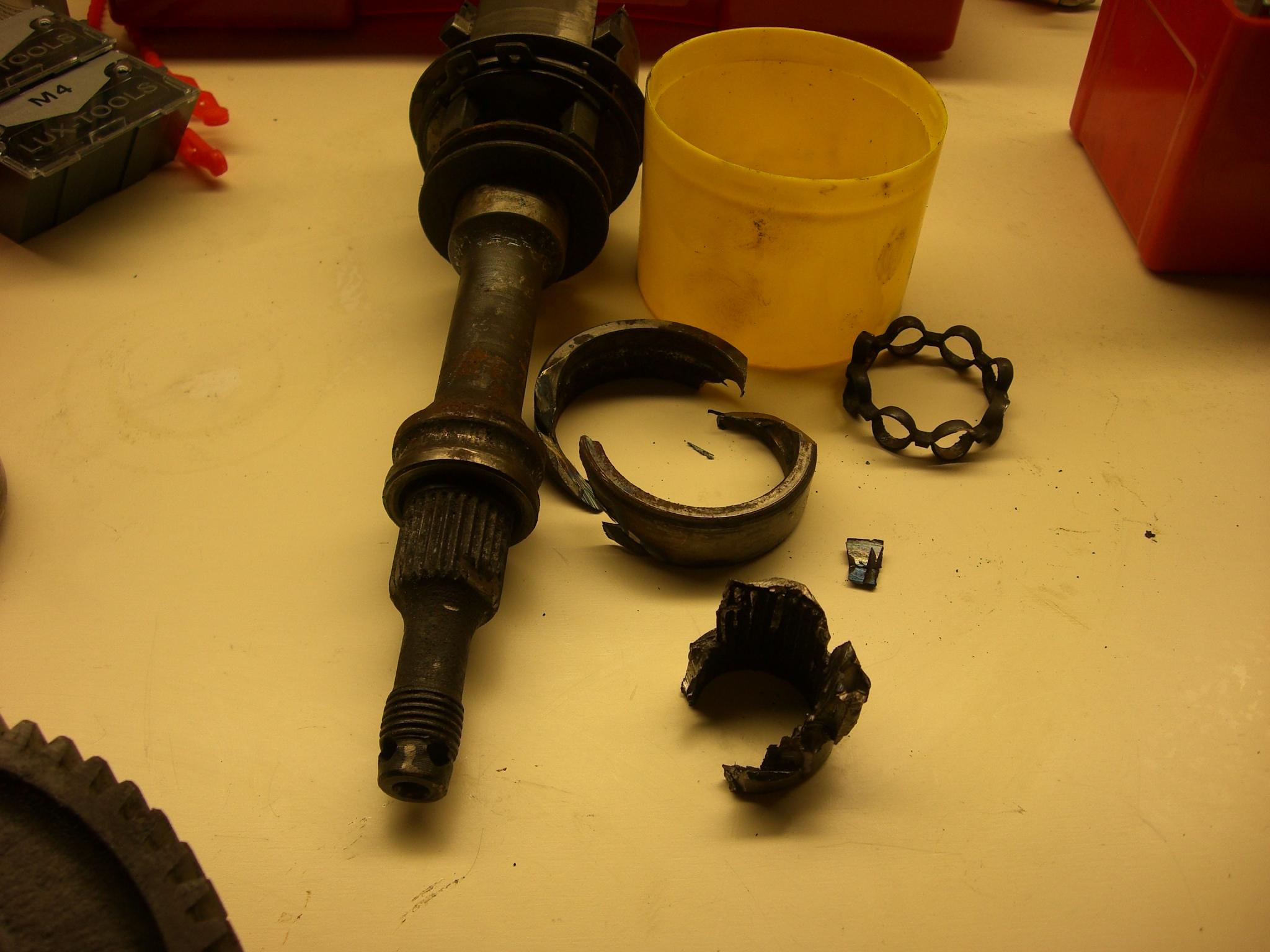

Vorgeschichte: Habe den Motor zerlegt und neu aufgebaut, dabei durch Rost und Gammel verfaulte Teile ersetzt (Motor lag ztw. unter Wasser).

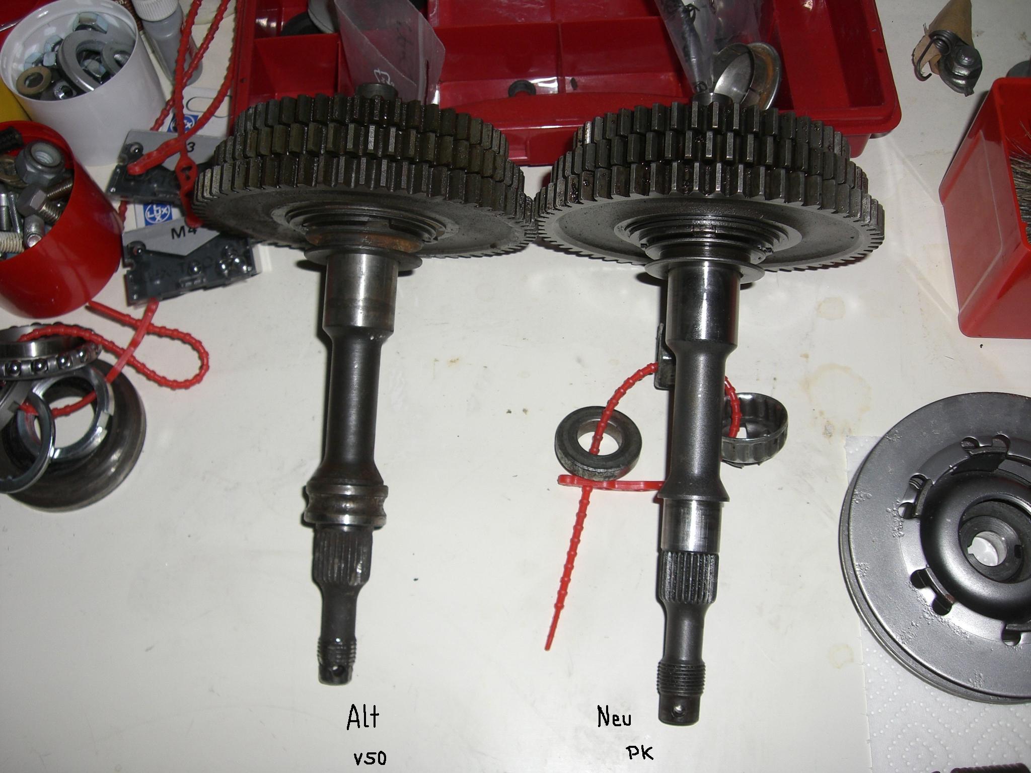

Habe hier im Forum ein gebrauchtes Getriebe einer 3-Gang-Pk (gabs das wirklich ?) gekauft und montiert.
Einziger sichtbarer Unterschied zur V50-Hauptwelle ist das längere und dickere Gewinde zur Bremstrommel hin.
Blöderweise hab ich jetzt die "Rastungen" der neuen Welle nicht geprüft (da optisch identisch), nur zerlegt, gereinigt und vermessen.
Frage: ist es möglich, daß hier eine 4-Gang-PK-Hauptwelle mit nur 3 Gangrädern verbaut ist ?
Oder ist das evtl. doch Einstellungssache ?
Fragen über Fragen, vielleicht hat das ja schon jemand gehabt ?

Nicht direkt... Mußte die Bremstrommel runterflexen, weil alles zusammengefault war. :-D
Dabei verreckte leider auch ein Teil der Verzahnung, naja... :-D
PK 3-Gang gab es wirklich. Italienisches Modell. Wieso weshalb warum keine Ahnung.
Wenn du die Gangräder ab hattest, kann es schlicht sein, dass du die Räder falsch rum wieder drauf gemacht hast. Oder aber du rutschst in die kleine Lücke zwischen zweiten und dritten Gang. Kommt jetzt drauf an, wie viel Spiel da ist. Bei einer etwas abgenutzten Schaltklaue kann das schon mal passieren. Die Hauptwellen sollten bei 3-Gang und 4-Gang übrigens gleich sein (es sei denn, da gab es wieder Unterschiede, von denen ich nichts weiß).
Warum hast du nicht direkt auf 4-Gang umgerüstet?
Auf dem Foto sieht es so aus, als ob die drei Gangräder auf der linken (=V50) und der rechten (=PK) Hauptwelle identisch wären und letzlich in beiden Fällen von einer V50 stammen.
Denn beim italienischen PK-3Ganggetriebe (von der HP50 3 marce zum Bleistift) sind die drei Gangräder so schmal wie die des 4Ganggetriebes. Den Platz für den Vierten nimmt dabei ein breiter Blindring ein. Als Schaltklaue fungiert bei diesem Modell übrigens die ganz normale 4Gangvariante, mit der es sich allerdings nicht in den (fehlenden) Vierten schalten lässt.
Ich glaube auch, dass hier nur eine falsche Schaltklaue schuld ist. Bau mal die von der V50 Dreigang ein, lege die Gangräder richtig rum auf und alles wird sich in Wohlgefallen auflösen.

wenn ich mich recht entsinne, hat peter das pk-getriebe von mir.
und bei dem teil kann ich sagen, dass es aus einem originalen 3-gang elestart xl2 motor stammte, der augenscheinlich noch nie geöffnet wurde.
könnte mir auch vorstellen, dass da die gangräder möglicherweise verdreht eingesetzt wurden beim wiederzusammenbau.

Jau. ich glaube auch das Getriebe stammt von Spiderdust.
War qualitativ auch bestens, wie gesagt nur zerlegt, gereinigt, geölt und eingebaut.
Definitiv in Ausbaureihenfolge komplettiert, bin da eh so´n Pingel.
Werds noch ein wenig mit einstellen versuchen, aber ums erneute spalten wohl nich rumkommen...
Fühlt sich echt nach "Schaltrastung" an, nur halt "ins Leere" und deshalb auch kein Kraftfluß.Naja, evtl. kann man
das erstmal so fahren, puuh :-D
