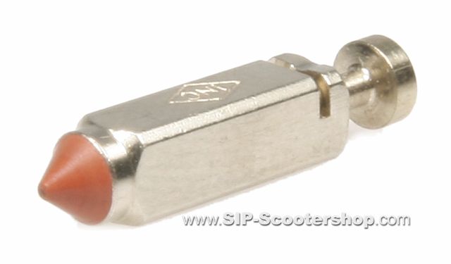

da ich ja stark vermute, dass daran die schwimmernadel schuld ist, habe ich sie gewechselt.
leider ohne eine deutliche verbesserung.
allerdings war zuvor auch eine etwas andere nadel drin.
liegt es daran, dass sie nicht richtig abdichtet
bild eins zeigt die jetzige verbaute.
bild 2 die ursprüngliche.
laut meinem vespa händler dürfte dass nichts machen, er verbaut immer die erste.
leider habe ich aber schon des öfteren falsche teile von ihm bekommen.
oder an was kann es sonst noch liegen?

also die neue wieder raus.
und ne andere besorgen.
aber warum dichtet die nicht ab?
Die 2. ist die richtige.
Die 1. von der Cosa?
Evtl ist dein Schwimmer ein Taucher?
also es war die dichtfläche der kupferhülse.
obwohl ich meinen vergaser erst beim ultraschall reinigen hatte, ist anscheinend nicht alles weg gewesen.
habe nun mit einem ohrputzer und etwas stahlwolle (ooo) nachgeholfen.
siehe da, läuft wieder wie ne 1 an. :-D
