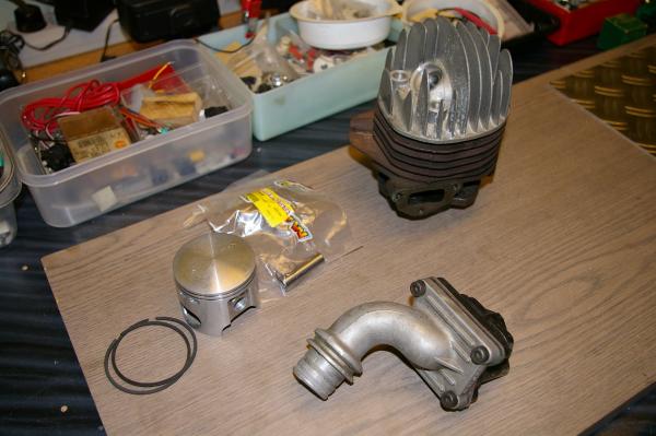

weil ich den topic grad seh und fotos gefunden hab, muss ich hier fotos von meinem ehemaligen kit (aus mitte der 90er jahre) posten:
(da sieht man die abdeckplatte für den 2loch-gehäuseeinlass sowie eine für den direkteinlass, die damals dabei waren!)

Davon ist allerdings nur die obere für´s Gehäuse. Die untere ist dafür den Direkteinlass zu verschließen, falls man den Zylinder über den Gehäuseeinlass fahren möchte.

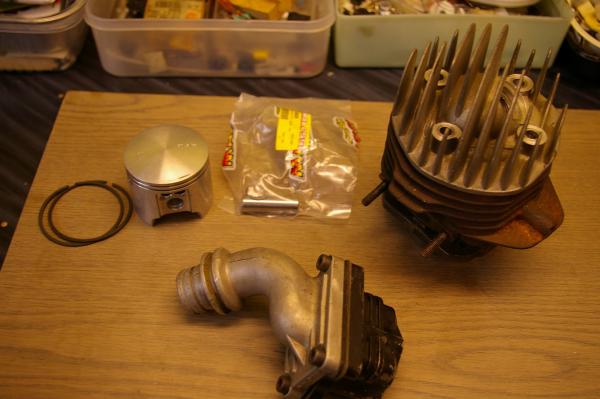

(da sieht man die abdeckplatten für den gehäuseeinlass, die damals dabei waren!)
Hi,
bei den Bildern passt aber was nicht zusammen!! Ansauger ist für Schlitzgesteuert und der beiliegende Kolben ist aber für Membran!!
Das kann doch nicht wirklich laufen!
MfG M
woran sieht man, das ausgerechnet der kolben für membran is???
ich sehe da nix....
Großes Loch im Kolbenhemd auf der Einlaßseite.

Hi,
MfG M

damals ohne internet im jahre 1995 hab ich des zeug aus italien bestellen lassen vom händler, der hat mir des so gegeben.
ist in der österr. pk50xl2 bei mir nie gelaufen, nur 1x 5sek angesprungen.
dh der sack hat mir den falschen stutzen dazubestellt?? AAAAAAARGS :cheers: :cheers: ;-) ;-)
wenn ich bedenke, dass der 24er phbl mich damals 2100 schillig (150 euro ca) gekostet hat, da er extra aus udine bestellt werden musste :baaa:
da ich damals ahnungslos war in jeglicher hinsicht, hab ichs dann gelassen...
hier der kolben:

So sieht mein Kolben aus:
Hab aber einen Kolbengesteuerten noch nie gesehen, sowas taucht ja eher in der LF Oldie Fraktion auf.
Lustigerweise ist der Membranstutzen beim Shop mit den drei Buchstaben immer noch erhältlich, obwohl es den Zylinder nimmer mehr gibt. Aber der Preis? :-D Mehr als der ganze Zylinder inkl. Kolben?
