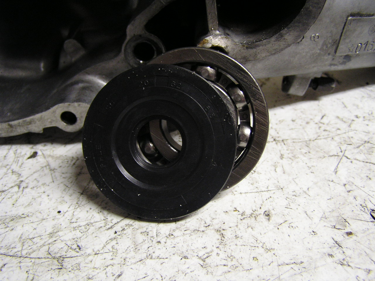

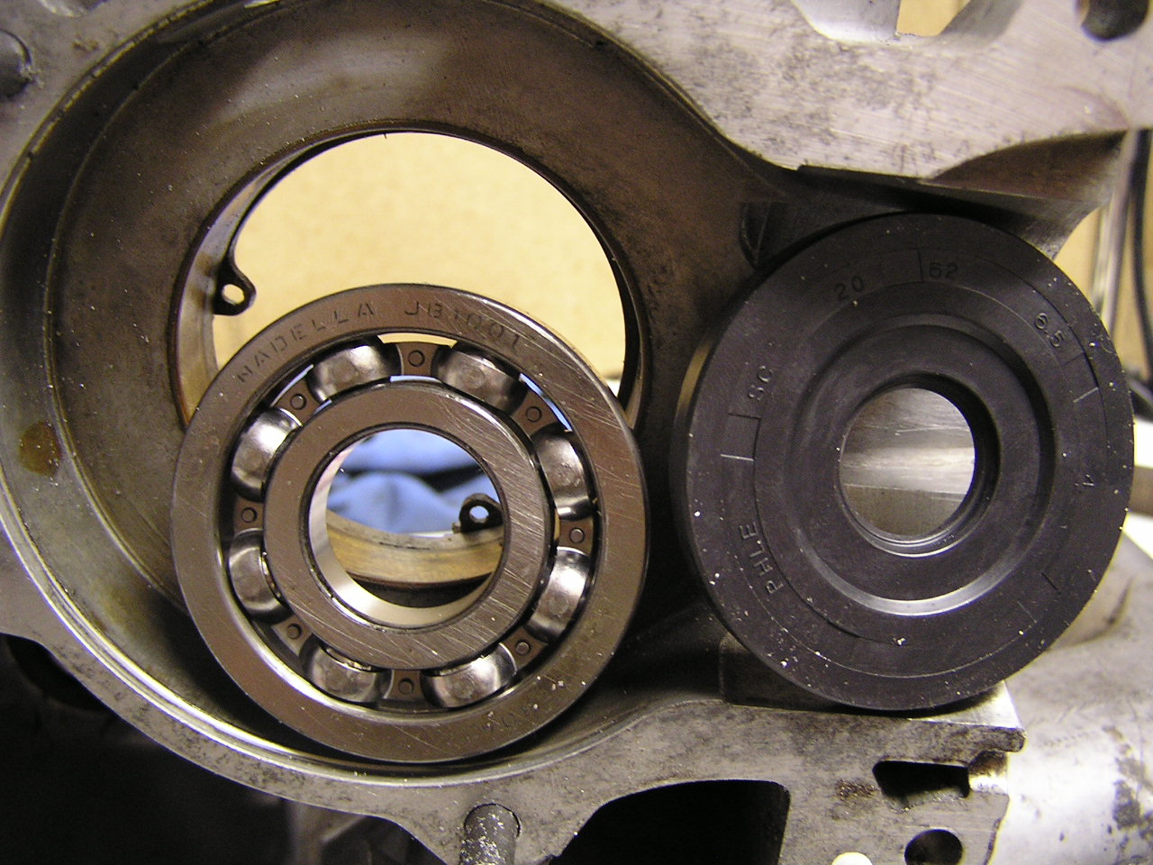

"Große" Motorhälfte (Kupplungsseite),
Wie herum kommt Lager und Simmerring rein, ist doch bei der Veloce anders als bei PX?

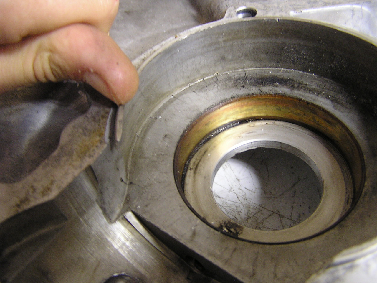

Am Kurbelwellengehäuse der "kleinen" Motorseite ist ein Stück gerissen.
Bevor es mir das Teil in die laufende Kurbelwelle zieht, werde ich es mit dem Dremel sauber entfernen.
Dürfte sich eigentlich nicht sinderlich auswirken, wird aj mittels Papierdichtung abgedichtet.
Aluschweißen geht hier ja nicht.
Meinungen:-)

3. -ja ist genau anders wie bei PX - lager zeigt zur kurbelwelle, simmerring sitzt kupplungsseitig!
4. -würd ich auch wegmachen, hätte aber irgendwie angst ob´s dicht wird und würd die dichtung beidseitig dünn (!) mit dichtmasse verbauen!

So, da klinke ich mich auch mal ein. Habe einen Sprintmotor in zerlegtem Zustand in einer Garage gefunden. Wollte den nun zusammenbauen Zum Thema Lager/ Siri, nur damit ich das richtig verstehe, lautet die Reihenfolge von der Lima aus gesehen: Siri - Lager - Kuwe - Lager - Sicherungsring - Siri?
nein, sie lautet
Siri - Lager - Kuwe - Lager - Siri- Sicherungsring, wenn da damit den grossen im gehaeuse meinst!
