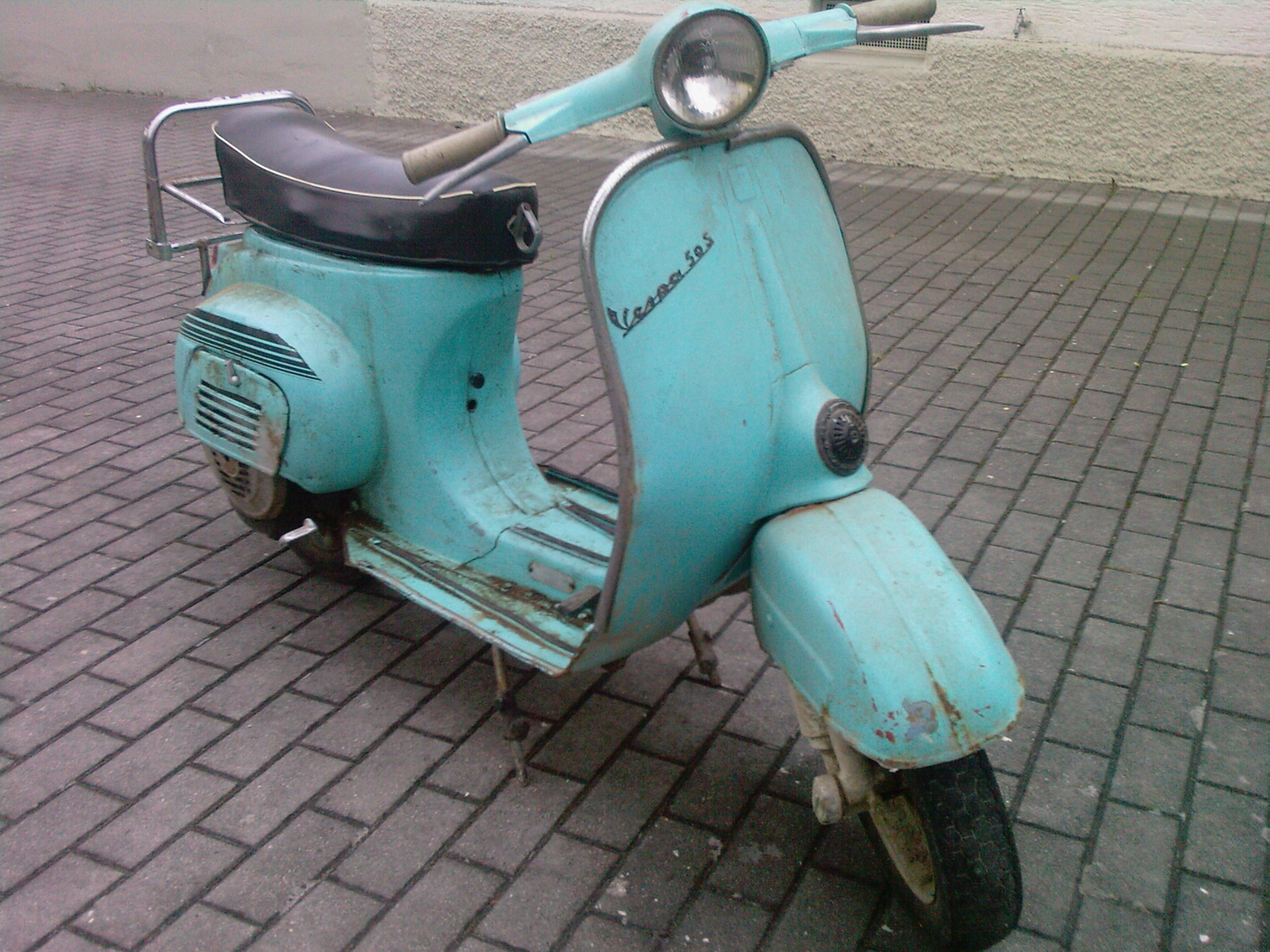

Hab mir heute folgende Fuffi gekauft.
Kann ich gar nicht erzählen, was ich dafür bezahlt habe :-D :-D
Auf dem Trittbrett ist eine Plakette mit der Nummer V5SA1T... angegeben
Auf dem Mitteltunnel eine Plakette mit einer anderen, V5A1T-Nr. Bj. 1967
Bei den Ersatzteilen lag aber noch eine Mitteltunnelplakette, auf der die gleiche Nummer V5SA1T... wie auf dem Trittbrett angegeben ist, aber nun mit Baujahr 1964!
Welches Baujahr hat die jetzt?
Also 1967 kann es auf keinen fall sein. Die ist dann also Baujahr 1964 und eine 50S. Respekt. Was hast du dafür bezahlt?
..wurden die ab Bj. 63 oder 64 gebaut?
Nach welchen Kriterien wurden denn die Fgst.nummern auf den Trittleisten vergeben? Dass die dann in Dt. andere Nummern bekommen haben, weiss ich, aber woher ist denn die andere Plakette mit der identischen Trittleistennummer und dem Baujahr? War die bei Auslieferung dran?
Schade, dass es kein O-lack mehr ist. Ist auch einiges dran zu machen, aber Rahmen und Rest sind in echt passablem Zustand. Viel Dreck dran, aber sogar die Felgen glänzen, wenn man etwas putzt!
Genau. Die Plakette mit der 50S-Nummer wurde wahrscheinlich mal entfernt und gegen eine 50N-Plakette ersetzt um den Roller dann mit den zu der neuen Plakette zugehörigen 50N-Papieren (illergalerweise) mit Versicherungskennzeichen zu fahren.
Normalerweise braucht die 50s ja ein (mittel-)großes Nummernschild, da sie über 50km/h eingetragen hat.

Sollte es auch ab Bj.63 gegeben haben.
LG Bertram
Such mir im Internet die Finger wund. Die V5SA1T-Nummer beginnt mit 600XXX.
Die gibt es nicht.
Die andere V5A1T-Nummer spuckt mir eine 50R Bj. 73 aus, was ja auch nicht stimmt, da es eine 50S ist.
Mit kleinem Motordeckel.
Papiere hab ich leider keine dazu.
Ist es ein sinnloses Unterfangen, über die Nummer etwas rauszubekommen?
6000er Nummern sind immer die 50S. Hab selbst so eine :-D
Erstserie sieht man ja an dem kleinen Motordeckel und
dem eckigen Piaggio-Emblem was unter den Lenkkopf gehört. Ist also ein Kleinkraftrad mit amtlichem Kennzeichen.
Ansonsten hat Sugihara wohl Recht mit seiner Vermutng daß die Karre ne neue Nummer bekommen hat wegen 40er Kennzeichen.

Edith: Noch was zum lesen über Erstserien und ihre Eigenheiten, speziell die Fahrgestellnummern

Ok! Wiki hatte ich schon gelesen!
Kannst Du mir vielleicht (oder irgendjemand) mal eine Kopie einer 50S-Betriebserlaubnis mailen?
Wieviele 50S wurden denn eigentlich gebaut?
Leider hab ich auch keine Papiere für meine Karre, wenn Du aber dann welche
hast würds mich freuen wenn Du mir was schicken könntest. *situationschamlosausnütz* :-D
