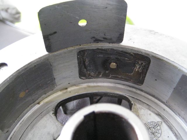

Hallo liebe freunde der kaputten Sachen,
habe heute das Polrad von der 150er SX abgenommen, mit der Vermutung das dort ne Unterlagscheibe o. ä. rumflattert. Machte nämlich komische klick-Geräusche. Auf den ersten Blick aber nichts gesehen. Dann mit dem Schraubenzieher die Magnete getestet und siehe da es löste sich eine der Magnethalterungen an. Das ding dann vollends weg gemacht:
Jetzt die Frage: die Platte einfach wieder einkleben mit Sekundenkleber? Oder gibt es da Spezialkleber? Dient der Messingstift auch noch als Befestigung? Den kann man ja nicht wie ne Niete wieder verkloppen, da geht doch dann die Magnetisierung futsch oder?

Fahr mal bei Fa. WEICON an der Kleimannbrücke (beim Hornbach) vorbei und frag nach. Da gibts neben kompetenter Beratung auch einen kleinen Verkauf vor Ort.

sieht wohl nach Materialfehler aus, ich würde es beanstanden, das mit dem einkleben würde wohl gehen, darauf verlassen würde ich mich nicht wirklich.

Wegen Niete klopfen: Die Magnetisierung würde wegen der Einwirkung auf die Niete nicht für das gesamte Material verschwinden, sondern nur lokal. Das sollte für die Wirkung zu verschmerzen sein denke ich.

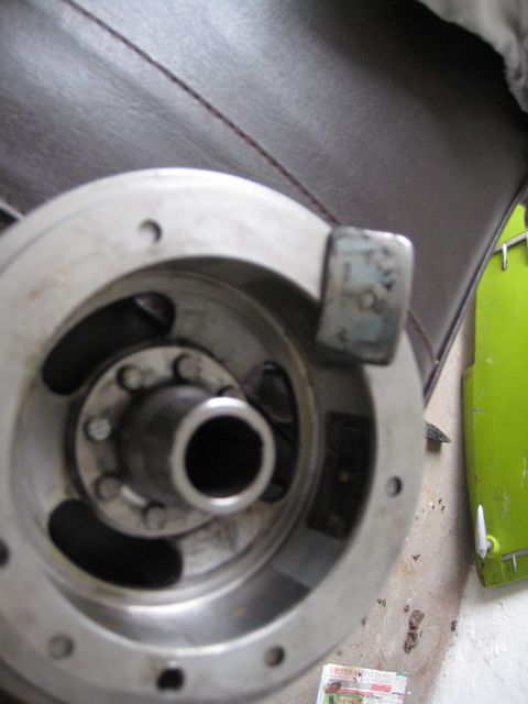

moin, ich hab gerade auch so nen Replica AF Lüra in die hände bekommen- mit loser platte. gibt es schon konkrete Lösungen??
ich habe die Abdeckplatte noch nicht abgenommen hab aber 3-4 zentel spielan einer seite...
meine idee wäre ein 1-1.5mm loch schräg unter die platte zu bohren und zu versuchen da kleber reinzubekommen ohne die platte komplett zu lösen?!
jemand ne bessere idee??
Der Kleber "RK1300" der Firma Weicon ist echt der hammer. Kost zwar 19? ist aber dafür auch komfortabel. Teile müssen klar sauber sein, aber dann streicht man die eine seite mit dem Aktivator ein, die andere mit dem Kleber und drückt sie zusammen. Man kann dann noch kurz korrigieren (in dem Fall nicht nötig) und nach zwei Minuten ist das handfest. Nach zwei Stunden ist das bomben fest. Das ist mal ein Hochfestigkeitskleber der seinen Namen verdient.
Bei mir hälts.
Rosi danke nochmal für den Tip :-D
@schnellster99: Mach die Platte lieber ab und mach drunter richtig sauber. bei mir wurde der kleber nicht mal flächig verteilt. das musste sich ja früher oder später lösen.
