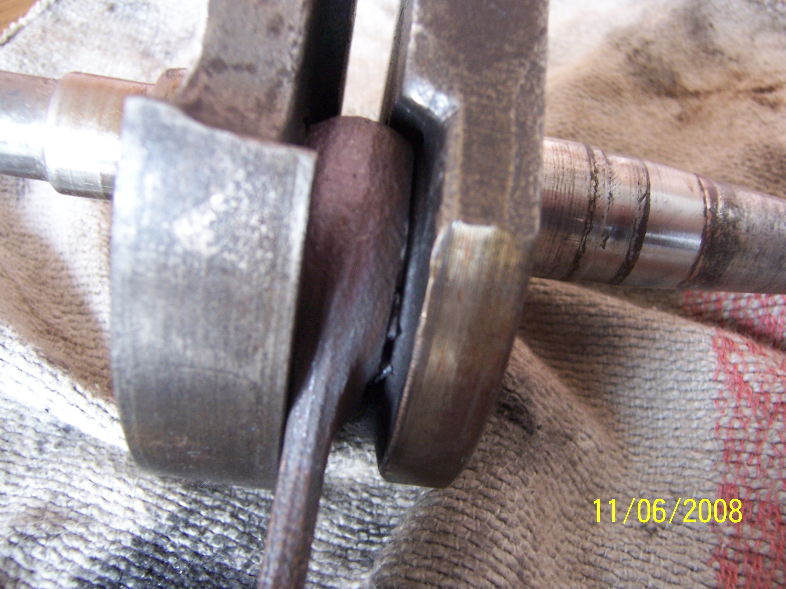

Tja, da hab ich mich zu früh gefreut. Als dank verabschiedete sich heut mein unteres pleullager. :-D .
Hat jemand ne Idee?

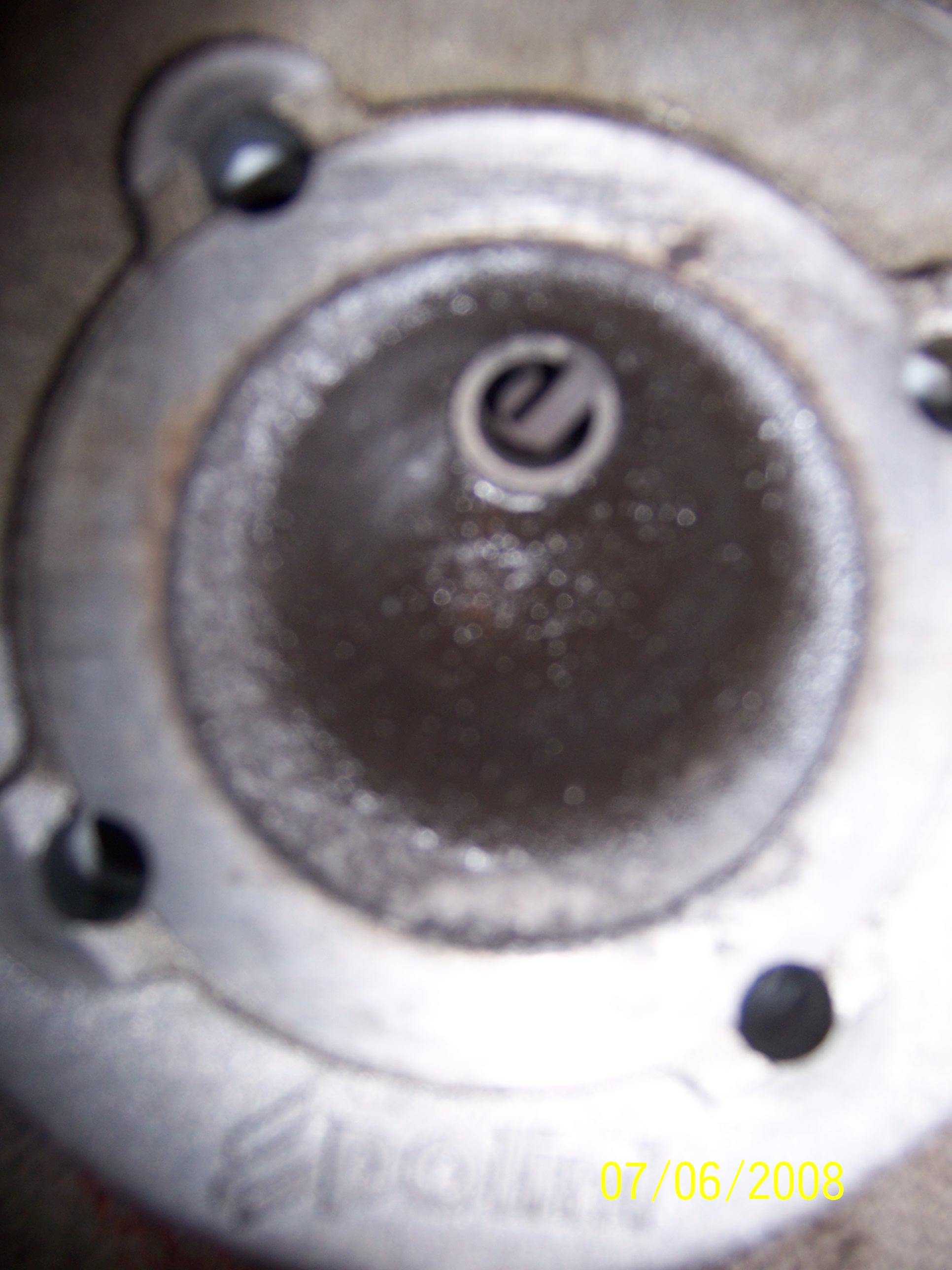

Bis auf ca. vier winzige schwarze teilchen war nichts mehr im becher indem der sprit war. Außerdem war der zylinderkopf und die lauffläche mit
grauer-klebrigen schicht überzogen :-D . Langsam glaube ich mein kurbelwellendichtring hat sich verabschiedet.
hm...sieht für mich aus als wäre da zu viel Öl drin ??? Ds klebt mir ja beim anschauen fast am Bildschirm...
Hast mal dein Getriebeöl abgelassen?????
Könnte auch sein dass dein Getriebesimmering böse durch ist und es Getriebeöl ins Kurbelgehäuse zieht. :wheeeha:
Geht besonders gut wenn das ganze Getriebe mit Gemisch vollgelaufen ist....... :-D

Mein Zylinderkopf sah genau so aus wie deiner jetzt (soweit ich es auf den unscharfen Bildern erkennen kann)
Absolut grau, schleimig, versulzt....... :-D
