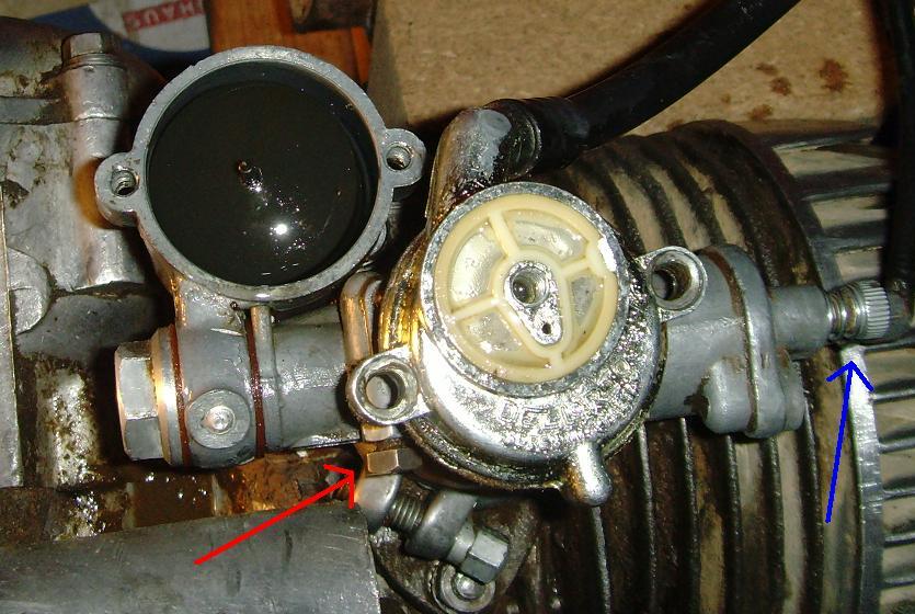

So und dann mal gleich noch ne Frage. Der Vergaser hat ja die Schraube für das Standgas und natürlich den Zug fürs Gas und der Luftfilterkasten den Zug für den Choke. Muss der Vergaser nicht noch eine weitere Schraube zur Einstellung haben? Könnte schwören meine V50 hat da noch was gehabt.
Normalerweise hat eigentlich jeder Vergaser noch eine Gemischeinstellschraube. Da ich keine Ahnung habe, was für einen Vergaser so eine MV 150 Sprint hat, kann ich dir leider nicht sagen, wo diese normalerweise zu finden ist. Kann aber aauch sein, dass das, was du für die Standgasschraube hälst, die Gemischeinstellschraube ist und das Standgas ausschließlich über die Gaszug-Vorspannung eingestellt wird.
hier mal ein Bildsche, dann jeit et einfacher:
Nach meiner Meinung ist die blaue Schraube für das Standgas. Ich weiß aber nicht, ob die rote für die Gemischeinstellung ist. Hab aber nicht mal eine Ahnung, ob der Motor deshalb nicht anspringt .. :-D
Bearbeitet von vicente
Alle Schrauben mal rein und 2,5 Umdrehungen wieder
raus. Ist dann zwar nicht offiziell eingestellt, aber ein
Ausgangspunkt. So sollten alle Motoren erstmal anspringen.

Die mit dem blauen Pfeil ist dann ja - so denke ich - die Standgasschraube.
Mit der Gemischschraube ändert sich die Drehzahl auch.

Uuuuuuuargh! :-D Mir ist die Schraube (roter Pfeil) abgerissen. :-D Ging wie Butter ... hab versucht, sie wie empfohlen "rein" zu drehen .... war auch nicht mit Gewalt bei der Sache ... und schwups: Schraubenkopf in der Hand. Da bleibt wohl nur ausbohren. Kann mir irgendwer mal sagen, welche Schraube ich da nun abgerissen habe????
Wenn das die Gemischschraube war, bekomm ich das Ding jetz wohl überhaupt nicht mehr an ... :-D

So Leute und jetzt mal gaaanz ehrlich: Hier muss doch einer von euch diese Art Vergaser kennen?
HAAALLOO NU KOMMT SCHON!
Hier isser noch einmal:
Die rote Schraube ist mir abgerissen. Ist das nu die Gemischschraube?????
Außerdem sieht die gelbe Schraube auch irgendwie abgerissen aus. Oder soll das so. Ja und gleich noch ne Frage: Kann ich die rosa Schraube raus drehen? Die sitzt echt Monsterfest! Links- oder Rechtsgewinde? Kein Bock das Ding noch mehr zu schrotten ...
Kommt Mädels ... nu zeigt mal was ihr drauf habt! :-D

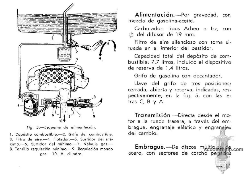

Ist
das dein Vergaser?
Auf diesem Bild aus der Betriebsanleitung der 150S
sind die Nummern 5+ 6 die Düsen
und
die Nummer 8 die Standgasschraube.
Eine Gemischschraube gibt es bei diesem Vergaser nicht. Ist jedenfalls
keine vermerkt bzw. eingezeichnet.

Eddie meint du sollst mal vorsichtig der "rosa" Schraube einen
kleinen Gong mit dem Hammer verpassen.
Dann mit einem passenden Ringschlüssel nach links öffnen.
Also für mich sieht dieser Vergaser aus wie der den ich in meinen 150s Vespas habe. Aber der gleiche ist auch in meiner 160GT drin.
Die grosse Schraube hat ein normales Gewinde uns sitzt immer relativ fest. Wenn Du die losdrehst kannst Du den Teil des Vergasers abnehmen in dem der Schwimmer sitzt.
Ich weiss nicht ob Dir das hier hilft. Wenn ich Dir irgenwie helfen kann sag bescheid.
(Alle Angaben ohne Gewähr... :-D)

Hey! Echt nett von Dir! Hab mich schon nach nem Bild wund gesucht! Vielen Dank! 200 Eier .... die haben ja wohl den *piep* himmelweit offen! Ja ... und scheiß die Wand an: Genau über die Schraube haben die ihren blöden Text gelegt. Ich glaub ich Lüge :-D Trotzdem: Danke für den Link! Die Bude kannte ich nocht nicht. Außerdem weiß ich jetzt, dass die "gelbe" Schraube so abgedreht sein muss.
Deine "Gelbe" ist nur ein Stopfen, der nach der Produktion ein Loch verschliesst,
das für Bohrungen im Inneren des Gaser gebraucht wurde, oder sowas.
Wenn es mit deinem Vergaser nicht klappt, liegt es aber eher an dir als am Vergaser.
Versuche mal die abgedrehte Schraube so heraus zu bekommen, dass das Gewinde
überlebt.
Google halt mal nach abgerissenen Schrauben und deren Problemlösung.
Danach den Vergaser mal komplett zerlegen, in einem Ultraschallbad reinigen
und dann springt dein Moped auch wieder an.
Um das Einstellen können wir uns dann kümmern.
Eddie war ein bisschen neugierig und fügt mal Folgendes hinzu:
Dat isser doch, oder? So ein schönes Bild!
Die abgerissene Schraube bei dir ist die Gemischeinstellschraube!
Vorsichtig raus damit. Vielleicht vorher mal ein paar Tage ohne
Plastikteile in Diesel einweichen. Soll ja Wunder wirken.
Ach ja Eddie ruft noch das der rote Pfeil zu ignorieren sei.

Gaser kenn ich, gaser hab ich.
jetzt versteh ich auch, warum du ein Bild haben möchtest. Ist ein Dellorto und Bild bekommste die Tage.
BF
Bearbeitet von Blitzflitz
Jep, danke Leude! Also doch die Gaymischschraube. Verdammt!!! :-D:-D
Wärs ne einfache Schraube gewesen, hätte ich sie einfach erstmal "drin" gelassen. Grrrrr. Egal. Es ist wie es ist.
Meiner ist aber ein 16er und kein 19er Gaser. Hier mal einf Foto, als die Schraube noch in Ordnung war.
Könnte es sein, das die Löcher mit dem roten und grünen Pfeil durch die Gaymischschraube mehr oder weniger blockiert werden??
kann mal einer von euch die Schraube raus drehen? Ich will mal sehen, ob das ne Standardschraube ist, oder ob da irgendwelche Löcher oder Schlitze oder irgend was am Gewinde sind.

Der rote Pfeil auf Deinem Bild zeigt aber auf eine Stelle, die nicht mehr original aussieht, oder? War da der Gaser defekt?
