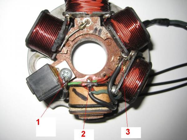

ich gehe davon aus, dass diese Elektronikzentrale die richtige ist ?! Habe diese Zündung:
Den Halter für die Zentrale habe ich selbst gebaut aus eloxiertem Aluminium und das Massekabel mit unter eine der beiden Befestigungsschrauben gelegt, müsste also Masse haben.
Hab dann die drei Kabel (rot, weiß, grün) angeschlossen, Kerze mit dem Fuß gegen den Zylinder und gekickt-->kein Zündfunke.
Hab ich irgendwo nen groben Fehler oder muss ich den Fehler an der Grundplatte suchen? Würde als nächstes den Pick-Up tauschen...

Sieht so aus, als hättest du da die falsche CDI geordert. Du benötigst eine für deine 6-polige ZGP. Die auf dem Bild kommt mir wie das 4-polige Pendant vor.
Bei SCK ist die Richtige unter den Nummern 9110018 und 9520001 gelistet.

Trotzdem die falsche CDI. Brauchst die von der XL/PX/was weiss ich noch. Die CDI, die du hast, ist für die 6V-PKs und Ciao. Das funktioniert manchmal mit deiner ZGP (wie ich hier lesen durfte), manchmal aber eben nicht. Auch wenn du nur 3 Kabel hast, brauchst du die CDI mit 4 Anschlüssen. Der äußere grüne Anschluss an der CDI wird bei deiner ZGP nicht angeschlossen, da die Erregerspule beim Ausschalten auf Masse gelegt wird und nicht die CDI.

6V und 12 V ZGP verwenden verschiedene Pickups mit unterschiedlichen Ohmwerten, deshalb funktioniert eine Kombination unterschiedlicher Teile meistens nicht.
@bobcat: Das stimmt leider nicht. Die Anzahl der Spulen ist für die Zündung unerheblich, da für den Zündvorgang nur der Pickup und die "Zündspule" benötigt werden.
Steckanschlüsse der "richtigen" CDI (für 6-polige ZGP mit 12 Volt) auf dem Bild von links nach rechts:
grün - grün - rot - weiss
Vom zweiten (unbelegten) grünen Steckkontakt könnte man das Zündschloss aus versorgen, falls man dazu nicht schon den grünen Abgriff an der ZGP genommen hat.

Bianco ist die Masse. Der zweite Masseanschluß direkt an der CDI ist eine "sauberere" Masse, dh, dieser Anschluß hat weniger Einstreuung von den Spulen auf der ZGP. Die CDI funktioniert aber auch (zu 99%) ohne diesen Extraanschluß.

Glaub ich dir nicht. Die CDI hat einen weissen/bianco Eingang. Das ist die Masse. Zusätzlich gibt es normalerweise noch ein braunes Käbelchen, was aus der CDI rausgeführt ist und nicht über die Steckkontakte kommt, sondern direkt in die CDI eingegossen ist (reisst gerne mal ab). Das ist die "saubere Masse".
