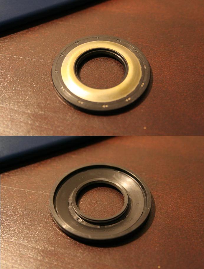

Habe mir jetzt auch mal das große SIRI Topic durchgelesen, aber den SIRI den ich hier habe, hab ich da nicht gefunden.
Kennt den evtl. jemand und kann mir sagen ob der was taugt? oder soll ich mir noch den Schwarzen aus Metall besorgen.
Meiner ist zwar auch schwarz und auch aus metall, aber irgendwie auf der einen seite und am rand mit gummi überzogen.
Ist der jetzt OK oder ist das Schund und ich sollte zum schönen SKF Lager gleich noch nen anderen verbauen?

Ich würde den mit dem Metallrand, also den nicht-Gummierten nehmen...
kommt auf deinen simmerringsitz an. es gibt einmal einen mit nut und einmal einen ohne.
wenn du keine nut hast würde ich dir den braunen metallsiri mit brauner lippe empfehlen. wenn du eine nut hast, den gummierten. das gummi drückt sich in die nut und verankert den simmerring.
ist nen lusso motor.. die haben glaub ich keine nut... oder ist mir noch nie aufgefallen
yepp
Würde auf alle fälle Metall nehmen,
egal ob Nut oder nicht. Mir sind die
Gummiringe schon öffter flöten gegangen.
