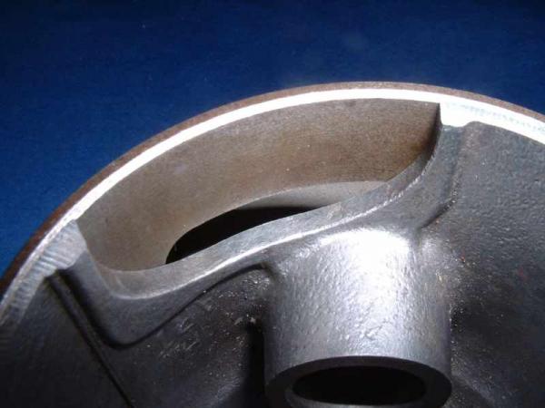

Damit ihr wisst was ich mit verschlossenen ÜS im UT meine, hier ein Beispiel von der herkömmlichen MBD-Conversion
Hier ein 15mm längeres Pleul und es wird passen! Hab eine Quelle für die eigentlich nicht mehr zu kaufenden Suzi Kolben aufgetan und da gibts die auch noch bis 72mm!
