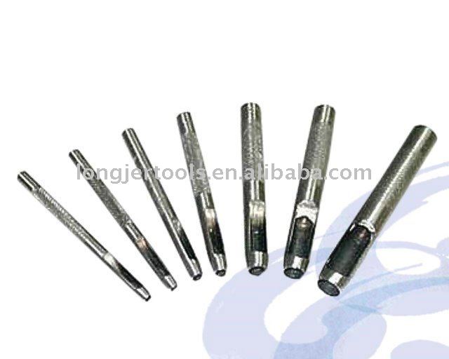

Kann es werden muss es aber nicht. Was man braucht:
- Hohle Durchschläge und zwar die billigen in Stiftform
- Schraubstock
Zuerst schaut man das man sich zwei Durchschläge aussucht die in die Führung der Klaue reinpasst. Den kleineren spannt man dann in den Schraubstock ein das er mit der Stanzseite nach vertikal oben schaut. Auf das Loch, des Durchschlages, legt man nun die erste Kugel. Die Schaltklaue die man nicht benutzen will legt man auch schonmal in die Führung. Nun legt man die Feder in das Loch der Hauptwelle und stülpt das alles über den Durchschlag mit der Kugel drauf. Jetzt wirds etwas heikel. Man nimmt den zweiten Durchschlag legt in das Stanzloch die Kugel und drückt damit auf die Feder in der Hauptwelle. Es sollte möglichst im 90° Winkel zur Hauptwelle nach unten gedrückt werden. es müssen beide Kugeln leicht im Federloch verschwinden. Jetzt nur noch die Schaltklaue, zB. mit dem Dauben, nachschieben und sie wird nur noch so reinflutschen.
So bruach ich noch nicht mal zwei Minuten dafür und hab noch keine Kugel verloren.
- Schraubstock
Danke für die ausfürliche Beschreibung. :wacko: echt gut, bin da jetzt gleich viel optimistischer was den Umbau angeht, und werde das dann auch so wie du machen. Kann mir das aber mit den hohlen durchschlägen noch nicht ganz vorstellen, liegt aber auch daran, dass ich die ganze Geschichte noch nicht vor meinen Augen habe, weil das jetzt erst in den nächsten Wochen angegriffen wird, und ich davor zumindest eine hauptwelle noch nie auseinander genommen habe.
Die "billigen" also. d.h man kann sich sowas kaufen? einen Schraubstock habe ich.
