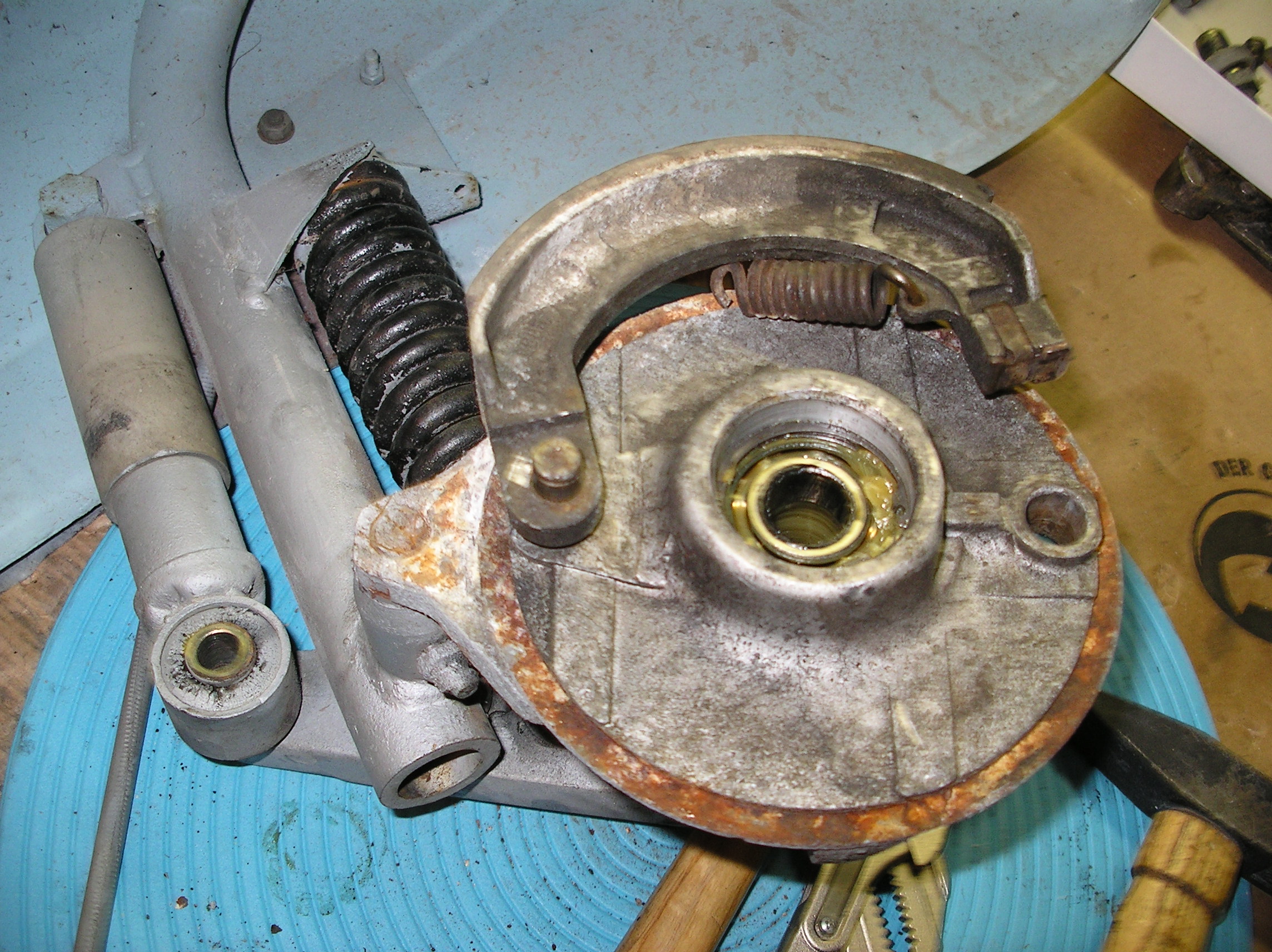

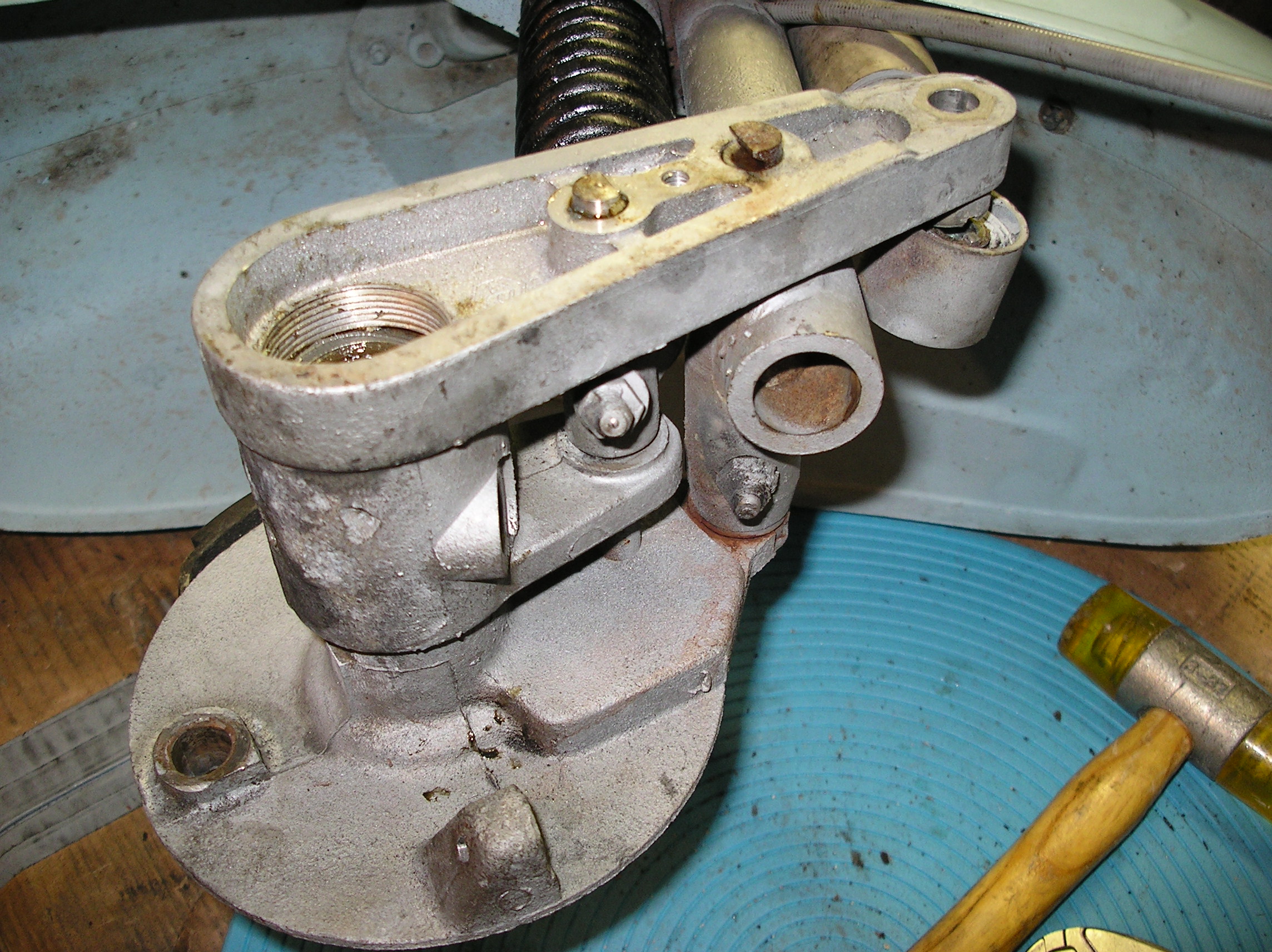

Rally-Gabel zerlegen
soweit bin ich schon aber jetz hänge ich irgendwie...
hab jetz mal alle Stellen an denen ich vermute daß sie noch auseinander geht, mit WD-40 behandelt aber jetz wollt ich doch mal fragen ob noch wer nen Tip hat wo ich ansetzen soll...
Soll ich mitm Hammer auf die Welle schlagen auf der die Feder sitzt?
gruss goase
hallo goase,
mit dem Gummihammer geht da nichts,
da brauchst Du schon schweres Gerät, um den Radbolzen auszutreiben.
Das Gewinde geht zwar meist kaputt, aber der Bolzen kostet nicht viel.
Aufpassen, da hängt viel Zeug dran , leg was darunter, daß nichts verloren geht.
Der Schwingenbolzen sollte mit ein paar Schlägen leichter zu entfernen sein.
Gruß, Axel
Danke für das Bild! Hab sie jetz zerlegt :-D Ging doch strenger als ich dachte, aber mit meinem blauen Freund :-D gings dann schon...Das viele Zeug hab ich auch gefunden :-D freu mich schon wieder aufs zusammenbaun.
Nochmals Danke und Gruß, goase
