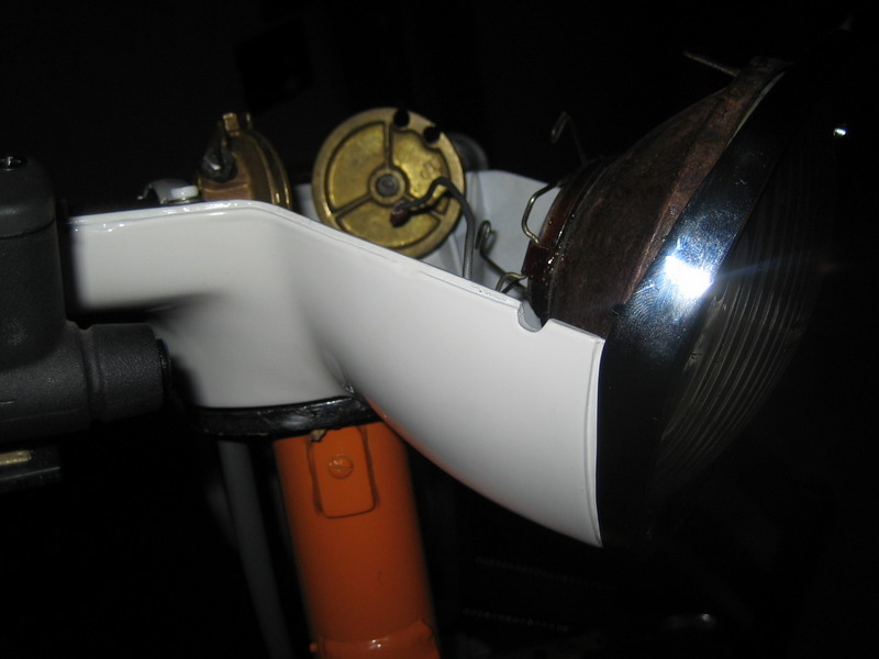

Sers,
hab da mal ne Frage. Und zwar. Normalerweise haben die LI Special Servietten doch die Scheinwerfer-Verschraubung an der Seite. Sooo, haben dann Lenkeroberteil und -unterteil ne ´halbrunde Ausfräsung oder nur das Oberteil. Ich frage nur, weil ich festgestellt habe, daß die obere Kante meines Lenkerunterteil komplett glatt ist.Kann es sein, daß noch italienische Teile verbaut wurden? Hat jemand eventuell nen Foto von einem italienischen SX-Unterteil?

das ist richtig so. meine jet 200 hat auch nur oben die aussparung aber unten nicht die große aussparung für die scheinwerfer-verstellung.

Frag mal beim Rollerladen. Scheinwerfer passen indische, die haben auch eine Führung für die seitliche Befestigung.
ich denke er meint eher die, wie er ja schreibt, halbrunde aussparung seitlich am lenkerunter- und oberteil.
mein spanisches lenkerunterteil hat diese aussparung, die ital. abdeckung allerdings nicht, sieht man bei mir im montierten zustand also nicht..

Das wird ein italienisches Unterteil sein,zumindest der Typ.
Besorg Dir "einfach " eine ital. Abdeckung und ital. Scheinwerfer.
Der Sinn der Ausaparung is mir noch nicht ganz klar?
Wie is das denn bei den Italo-Scheinwerfern. Werden die nur durch den Zierring festgeschraub und an dem sind die dann beweglich montiert , oder liegen die in der "Aussparung" auf?

die haben durch den zierring ne schraube durch welche man den reflekter bewegen kann. die servietten machen das eben durch die seite.....
Na denn, dann is das ja halb so wild. Brauch halt nur noch ne italienische Abdeckung. Ob das einfacher wird?
