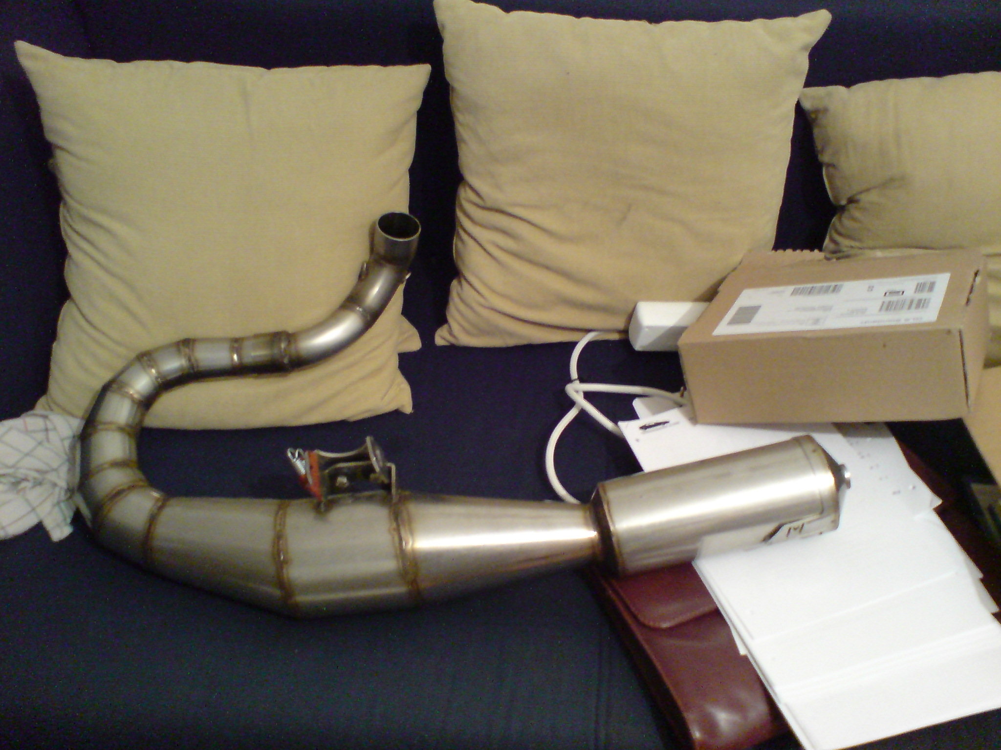

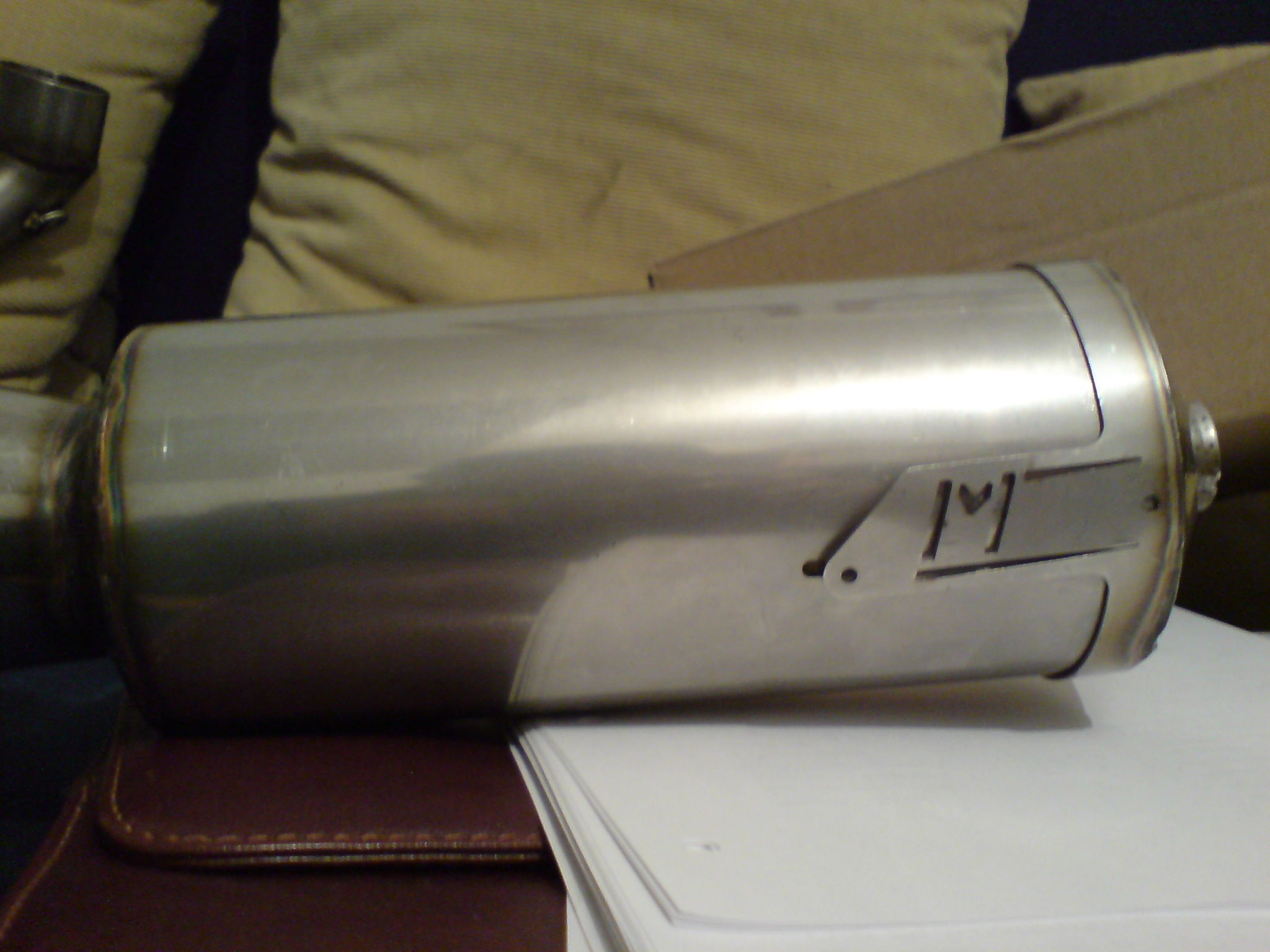

ohja M-Speed!
der is für Largeframe also nix für SF.
ich liebe diese Teile!
hab einen für 200er daheim.
wenn du den verkaufen willst sags mir bitte.
Fahr den m-pot, ist schon bißchen laut zumindest bei mir mit dem 30erTMX, von der Leistung bin ich auch zufrieden...
Eingetragen sind 102dB
ist ein sog. "M-speed". das ist ein SIP einfach 5% größer gerechnet. wir hatten ihn letztens auf dem prüfstand. kommt etwa 300 u/min früher als der SIP, bei etwas weniger Nm und etwa gleichem kurvenverlauf. nur das band wird deutlich schmaler. ist nix dolles ! auch def. kein adäquater psp /swift-ersatz !
