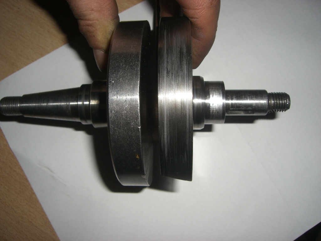

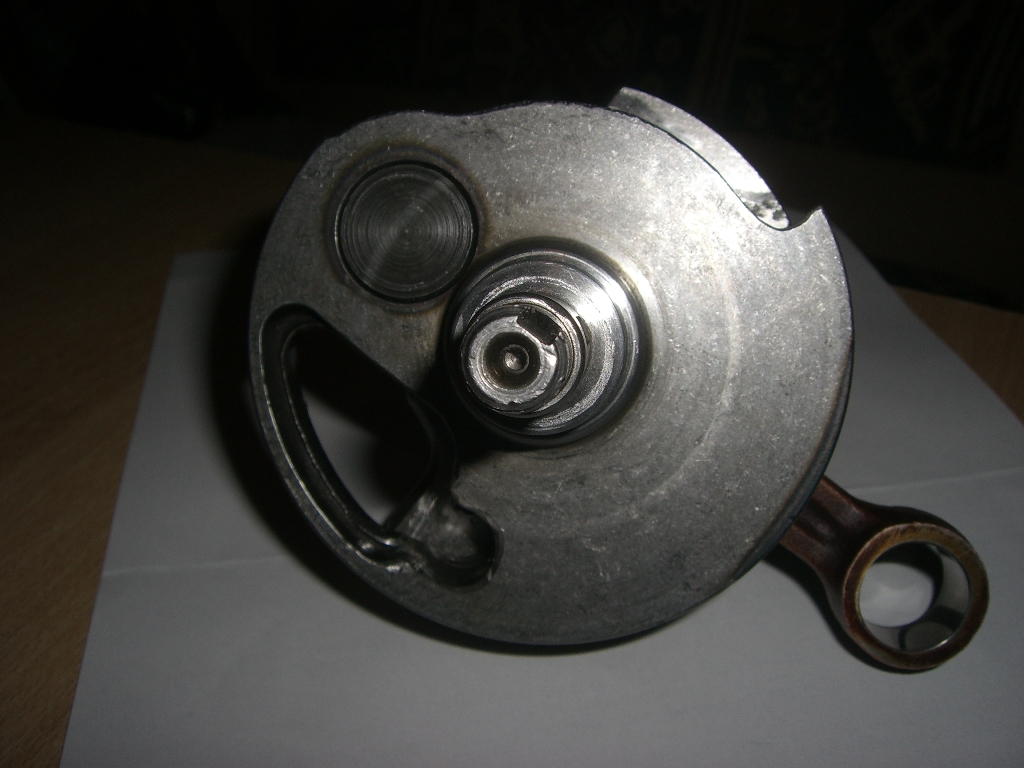

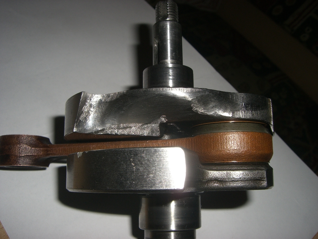

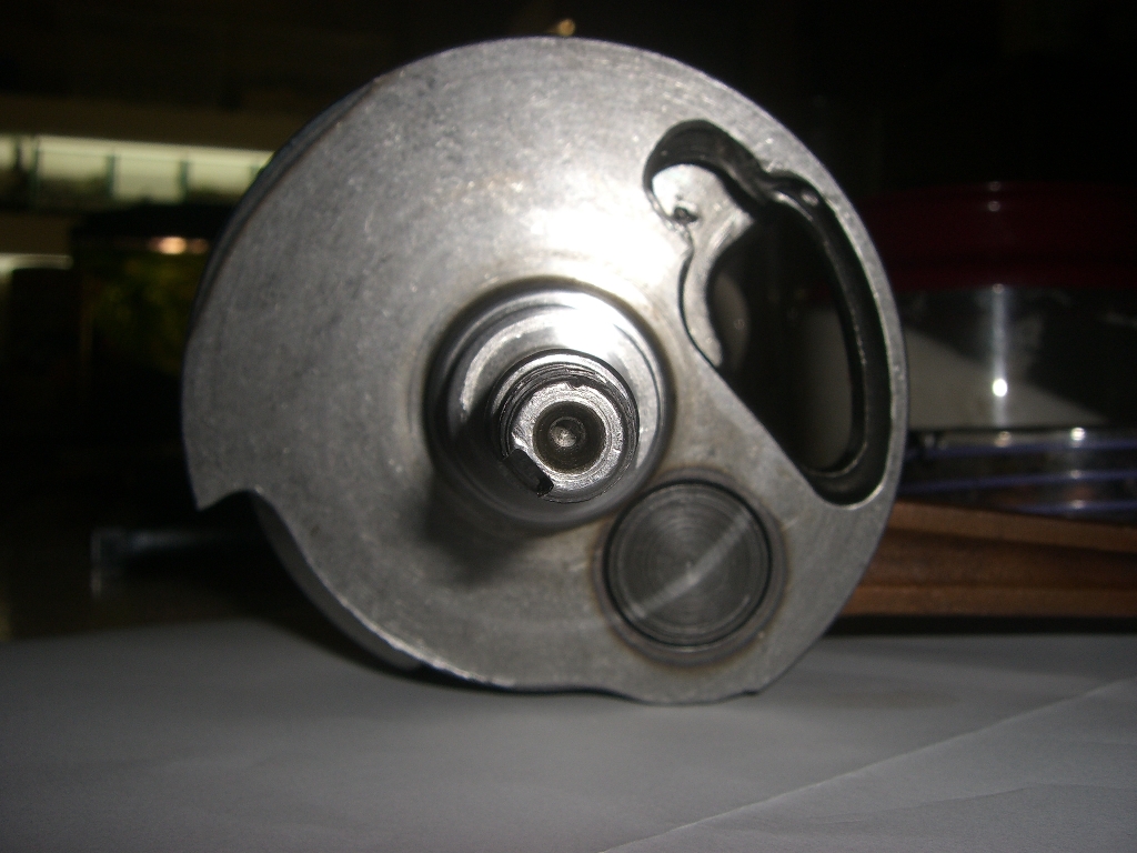

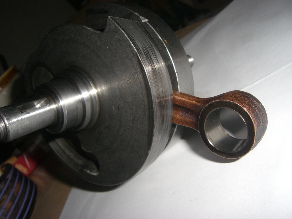

  17. Hallo ! Habe noch nicht alle Fragen beantwortet. Es geht speziell um die blaue Verfärbung auf der Drehschieberwange ! Die war vorher noch nicht da, und sie wird ja nicht umsonst "BLAU" das muss doch etwas wärmer geworden sein, oder ? Dafür suche ich die Ursache bzw Lösungsvorschläge um weitere Verfärbungen vorzubeugen. Eine vollständig weichgeglühte Kurbelwelle soll nicht so stabil sein hat mir die Edit erzählt.
  18. Hallo ! Ein Kollege hat eine 150 Sprint dessen Motor wir gemeinsam aufgebaut haben. Folgentes Setup : PX125 EFL Motor PIS-Performance 177ér Polinski SI 24/24 Drehschieber gefräßt und Welle gelippt nach einer neuerlichen Motorspaltung ist uns folgendes aufgefallen: KULU-Simmering hat auf KW geschliffen(hat ein klein wenig vorgestanden) und hat leicht gequietscht KUWE hat auf einer Stelle eine leicht blaue Verfärbung, KUWE hat auf Drehschieberdichtfläche leichte Riefen(die sie vorher auch schon gehabt hat) KUWE wurde von einem Motoreninstandsetzer vermessen und für in Ordnung befunden (0.02 mm Schlag gemessen mit Micrometer auf KW-Stumpf) Was kann noch Schuld sein? MfG Prima136
