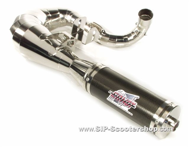

  9. Hallo, SIP bewirbt gleich auf der Startseite diesen Auspuff: Rennauspuff EM-ROAD 2 PX200/Rally, Edelstahl poliert, Art.-Nr. 25055000 Auf den Bildern sieht der ja nicht ganz so schlecht aus, z.B. der Verbindungsflansch Krümmer/Resobirne schaut etwas gediegener aus wie bei meinem Taff MK4. Kann der auch was oder isser "nur" schön (&) teuer ???
