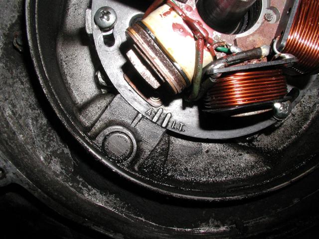

  11. Moinsen... Hab ja mein motor grad neu gemacht (siris+lager+primär) die ganze palette hald. nunr hab ich meinen dr177 200 km drauf, wie ich dann beim auseinanderbau gemerkt hab war die zündung total kacke eingestellt/verstellt siehe hier http://www.schaltroller.com/index.php?act=...pe=post&id=7855 hab dazu schon nen topic aufgemacht. naja is wohl die erklärung für den klemmer würde ich sagen. zu frühe zündung überhitzung bei hohen drehzahlen... richtig? aber wieso ist das eigentlich so? naja zur eigentlichen frage. bin wieda am zusammenbaun. wart grad nur noch auf die rennwelle. soll ich das teil nun so wieder einbauen? hadde eigentlich sofort die kupplung gezogen ist nicht groß zum klemmen gekommen. was meint ihr? Grüße Felix hier noch bilderchens

  19. Moin, hab grad mein px 150 motor (mit dr177) auseinander genommen. sie ist jetzt 3. hand und vorher in italien gewesen. weiß man also ned wer dran rumgeschraubt hat. beim kauf war sie orig. ja nun seh ich die zündplatte und die markierung müsste ja im orig. zustand auf I.T. stehen (nach vespa reparaturbuch) auf A soll sie stehen wenns ne 200er ist. seht selbst Grüße Felix edith sagt, dass der zündzeitpunkt sehr viel früher ist als orignal der 200er ?! also > 200er?!
