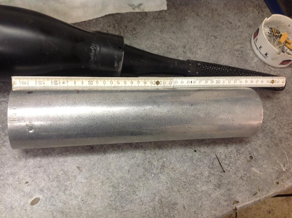

  3. Oder ihr macht dem Dämpfer größer, wie beim altschüler Nordspeed. Hätte evtl auch noch Vorteile in der Geräuschkulisse da der Dämpfer ja noch etwas über den Gegenkonus geht.

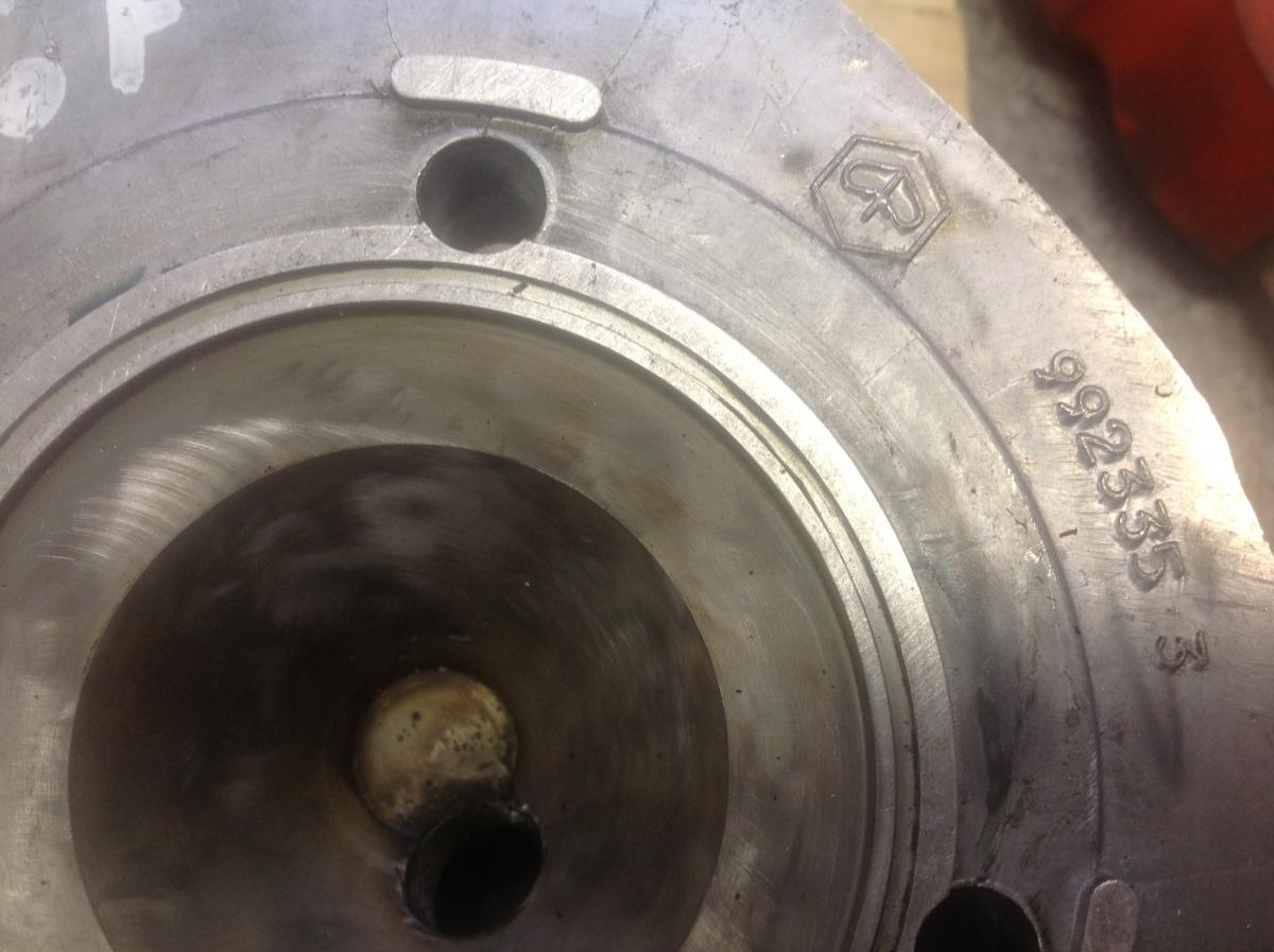

  8. Es berührt statisch die Kurbelwange. Motor war komplett aus Neuteilen aufgebaut. Gehäuse neu, Lager neu, Kurbelwelle neu etc.
  9. Ja sind Schleifspuren in UT. Kurbelwelle ist keine 1000km alt. Spiel zwischen Anlauscheibe und Pleul, sind bei einsetiger messung 0,65mm mit Fühlerlehre gemessen.
  10. Dann liegst du bei aufgerundet 66% das ist eigentlich nicht zu viel 61-62% ist orginal Malle

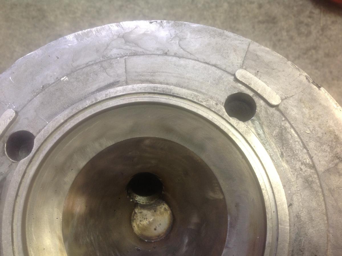

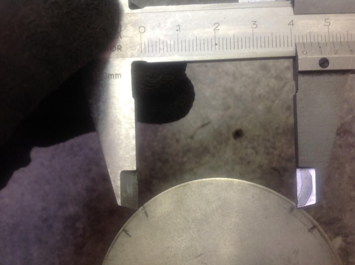

  11. Wieviel km bist du denn nach der ab und aufbauerei des Kopfes gefahren? Mach nochmal ne Nahaufnahme vom Zylinderkopf. Besonders von der ringnut. So in etwa. Edit sieht gerade so schön sind die Bilder doch nicht, geh noch näher ran. Auslassbreite schon gemessen?
  12. @ Rally225NRW Probiere doch mal vom Siri Fotos zu machen. Evtl. Oben durch den Einlass und vom zylinderfuß her. Mal mit Blitzlicht oder Taschenlampe durch den Einlass ausleuchten, Probiere mal wie es am besten geht.
  13. Wer hat den abgenommen? Ist jetzt nicht böse gemeint, Aber oben rechts gibt es ein Feld das nennt sich SUCHE Nicht in deinem Browser sonder auf der Forum Seite. Da einfach mal Zylinderkopf zentrieren eingeben. Dann hast du Lesestoff für die nächsten 2 Tage.

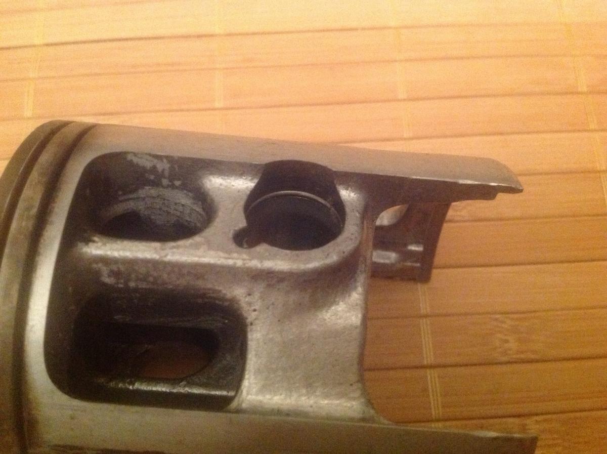

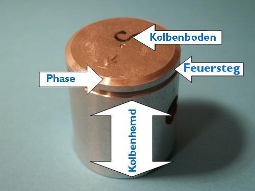

  14. Der feuersteg ist das was bei dir weggebrochen ist Dann war der Beitrag von iwl - criss doch garnicht so abwegig (War das erst beste was der Gockel ausgespuckt hat)
  15. 1,5mm Fußdichtung brauchst du bei dem Kopf nicht. Der ist im Kopf passend ausgedreht. Aber ne andere frage, War der Kopf zentriert? Hast du den mal ab gebaut und wieder drauf gebaut, Weil du nach dem Drehmoment gefragt hast? Nicht das der Kopf nicht zentriert war und du dir den feuersteg am Kopf zerklopft hast? Dann die ringnuten gestaucht oder feuersteg weggebrochen und naja den Rest sieht man dann ja
  16. Glaube das sieht so aus, weil da die Ringe gebrochen sind. Mich wundert nur was da unter dem Ring im Kolben steckt. Meine das 3. Bild im ersten Beitrag.
  17. Ich glaube das täuscht, das ist die auslassseite vom kolbenhemd. Das steckt was drunter was da nicht hin gehört. Tippe auf sicherungsring kolbenbolzen.
  18. Was ist mit den kolbenbolzensicherungsclips? Sind beide da? Sitzen im Kolben in dem Loch wo du den Kolbenbolzen durch schiebst, einer rechts einer links. Einen musst du eigentlich ausgebaut haben als du den Kolben ausgebaut hast. Simmering kannst du jetzt sehen, da dein Zylinder ja abgebaut ist. Wie ich das sehe fährst du eine glockenwelle. Wenn du jetzt in das kurbelgehäuse schaust und etwas an der Welle drehst müsstest du rechts den großen Simmering sehen. Hast du dein Ansauger runter genommen und die Membran angeschaut? Auspuff geschüttelt? Klappert da was drin? Evtl Stücke teile die vorher durch deinen Zylinder gerauscht sind. Das eine Bild vom Kolben wo man die auslassseite sieht, Da steckt was unter dem kolbenring was da nicht hingehört. Deswegen nochmal meine erste fragen. Sind beide kolbenbolzensicherungsclips da!!!!!!!!
  19. @ Rally225NRW Ach und dann solltest du noch evtl einen Mod bitten das ganze ins PX T5 Cosa etc Forum zu verschieben, da kommt evtl. etwas mehr Feedback.
