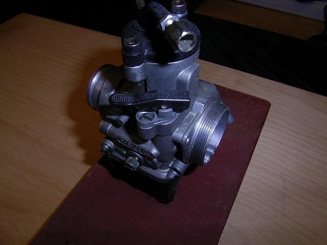

Vergaser: Dell`Orto PHBH 30
Dieser Vergaser ist bei mir übrig. Bedüsung weiß ich grad nicht genau. Schwimmerkammer mit Kunstharz repariert -> hält seit 2 Jahren. Preis: 35 ? inkl. Versand

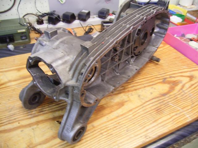

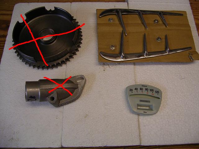

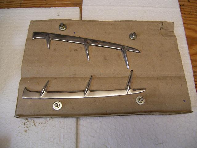

In meinem Lager hat sich noch ein wenig Überflüssiges gefunden: ein italienischer Li 125 S3 Motorblock ohne Deckel, Maghousing und Zylinderstehbolzen, aber mit Getriebeabdeckplatte, Gewinde & Dichtflächen in Ordnung. Preis: 40 ? + Versand reserviert für FOX Racing ein Tachoziffernblatt 120 Km/h für Li/SX Tachos Preis: 12 ? inkl. Versand ein Satz SX Seitenhaubenpfeile, Repro von Scoot RS mit den in einem aktuellen Topic bekanntgemachten Qualitäten. Bin an Originale gekommen, so dass ich keine Lust mehr habe die Dinger zu perfektionieren. Preis: 24? inkl. Versand
