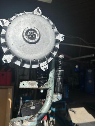

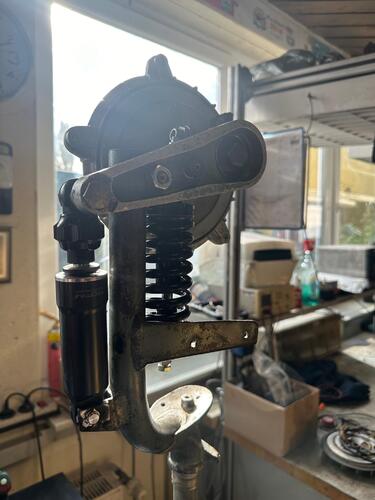

  6. das rechte Bild ist im unbelasteten Zustand. Also ohne mich. Aber auch während der Fahrt passt das. Ich habe von 180 über 165 bis 155 alles probiert! Ist auch das Original Lenkrohr der Ersten Serie! Komisch die Spanier:)
  7. Ich hab mir mittlerweile schon zwei MV150s, erste Serie aufgebaut. Musste auch rum probieren. Links im Bild. 165 Feder und BGM Dämpfer. Feder zu lang. Rechts im Bild. 155 verstärkte Stoffi Feder und BGM Dämpfer, das passt perfekt. Sieht zumindest bei mir so aus?!

  16. zu 1. Acma, LU, VB1 etc. haben alle 155mm Federn. Ich hatte mal eine 145mm lose in der Hand. Zu welchem Model die paßte, weiß ich aber nicht. Glaube aber mit 155mm machst du Nichts falsch. Denke nicht das die Schwinge von V30 anders ist? Könnt mich gerne aufklären wenn dem nicht so ist?! zu 2. Ich würde mir eine 155mm verstärkte Feder holen, zum Beispiel von Stoffi. Dazu dann die neue Federaufnhame / Federbock incl. Achse, Gummis etc. Die Achse gibts zum Schrauben und Klemmen, je nachdem was du brauchst, im Set. Dazu noch einen neuen Federteller für oben. Edit: Ich lese gerade in deinem anderen Beitrag, deine Feder hat 145mm. Kann natürlich sein, das dein alter Federbock mehr "aufträgt" und du mit neuer 155mm Feder und neuem Federbock auch hin kommst?! Darum!!!! Nimm doch mal das Maß von "Mitte Achse zu Oberkante Feder - ALT" (siehe Bild) und vergleich das dann mit der neuen Feder und dem neuen Federbock. Wenn das übereinstimmt dann passt´s.

  21. Staubschutzschale Lenkkopflager Rahmen unten SIP | SIP-Scootershop
