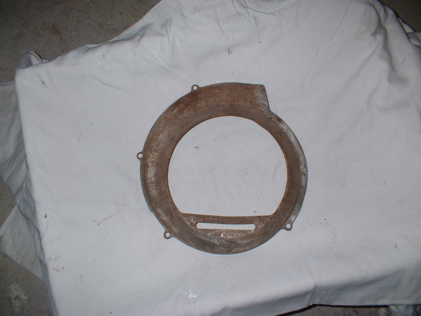

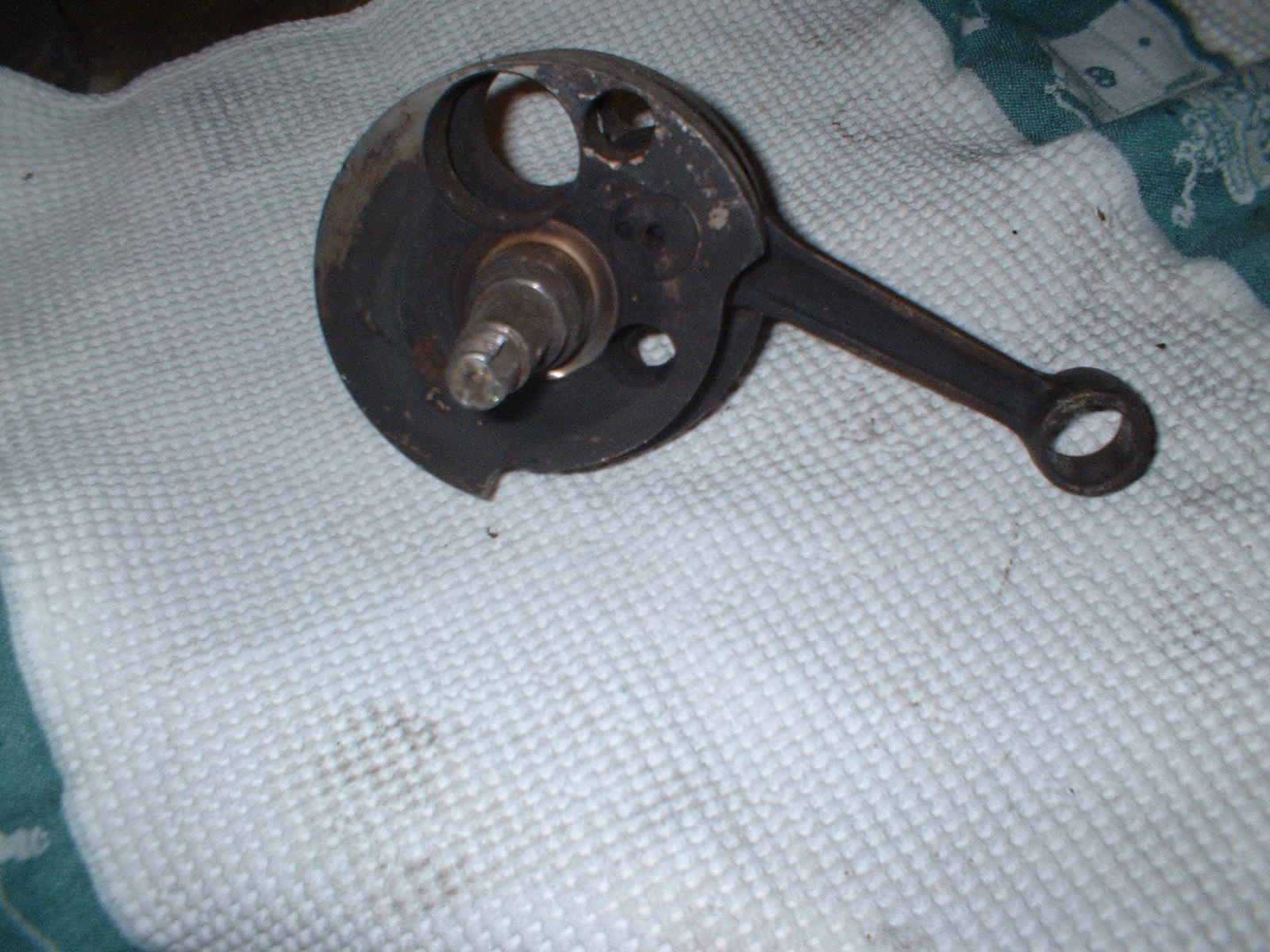

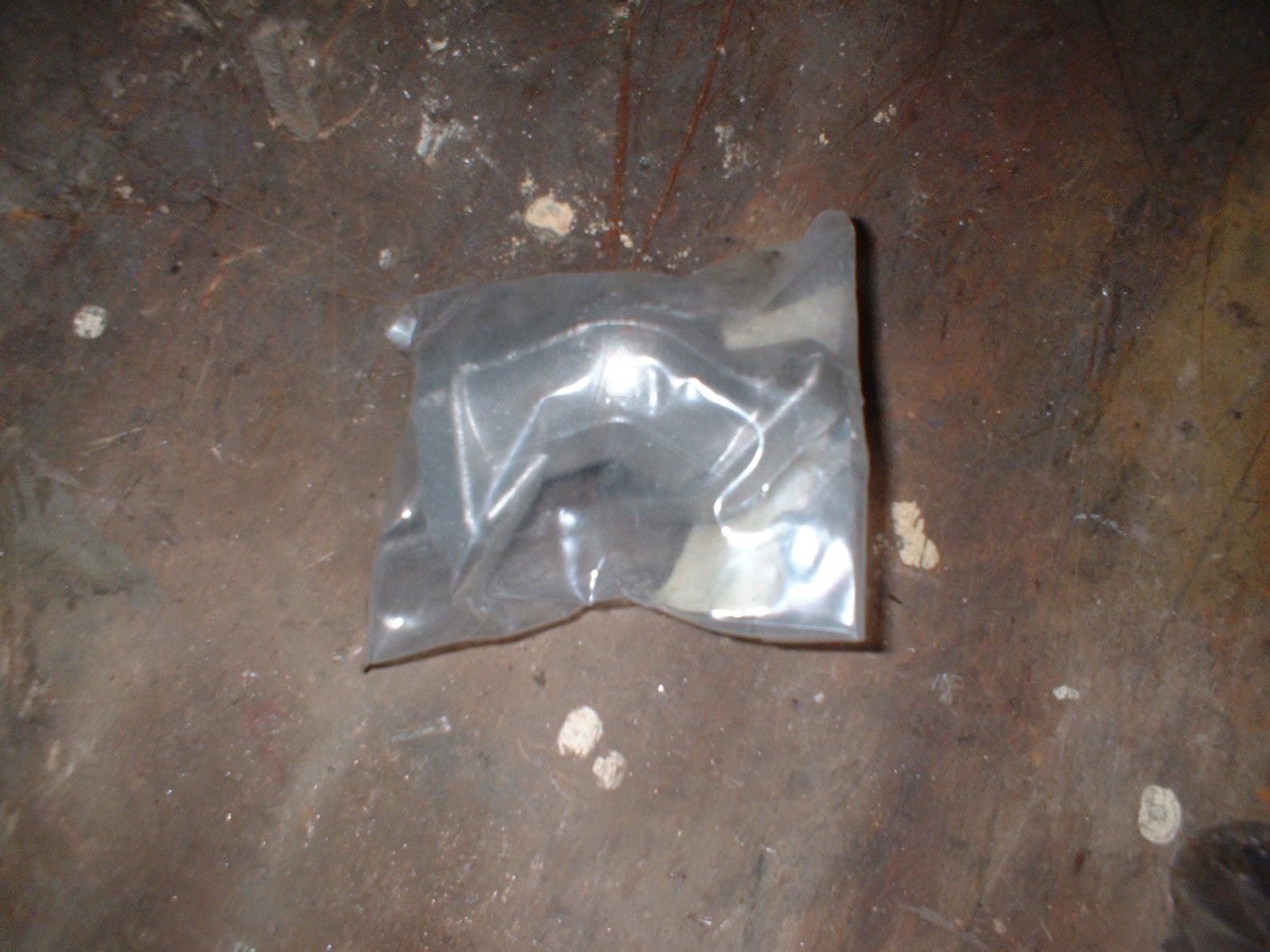

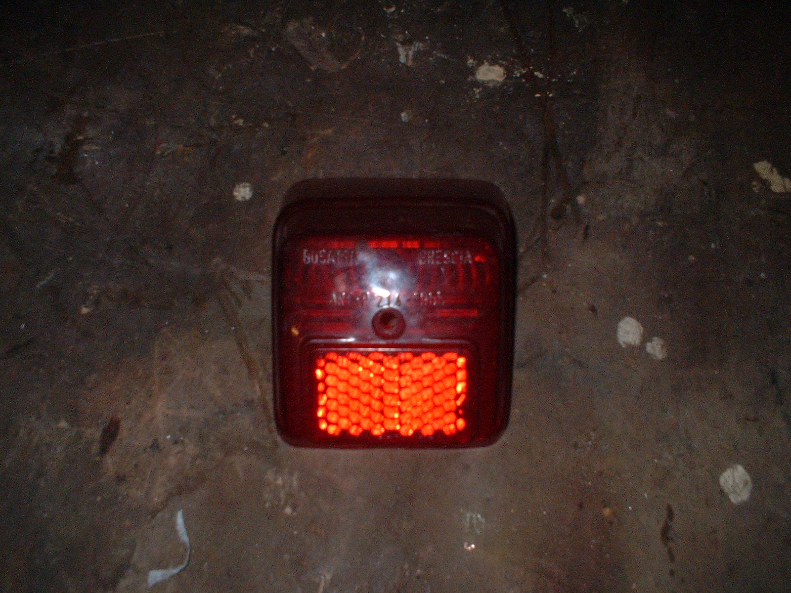

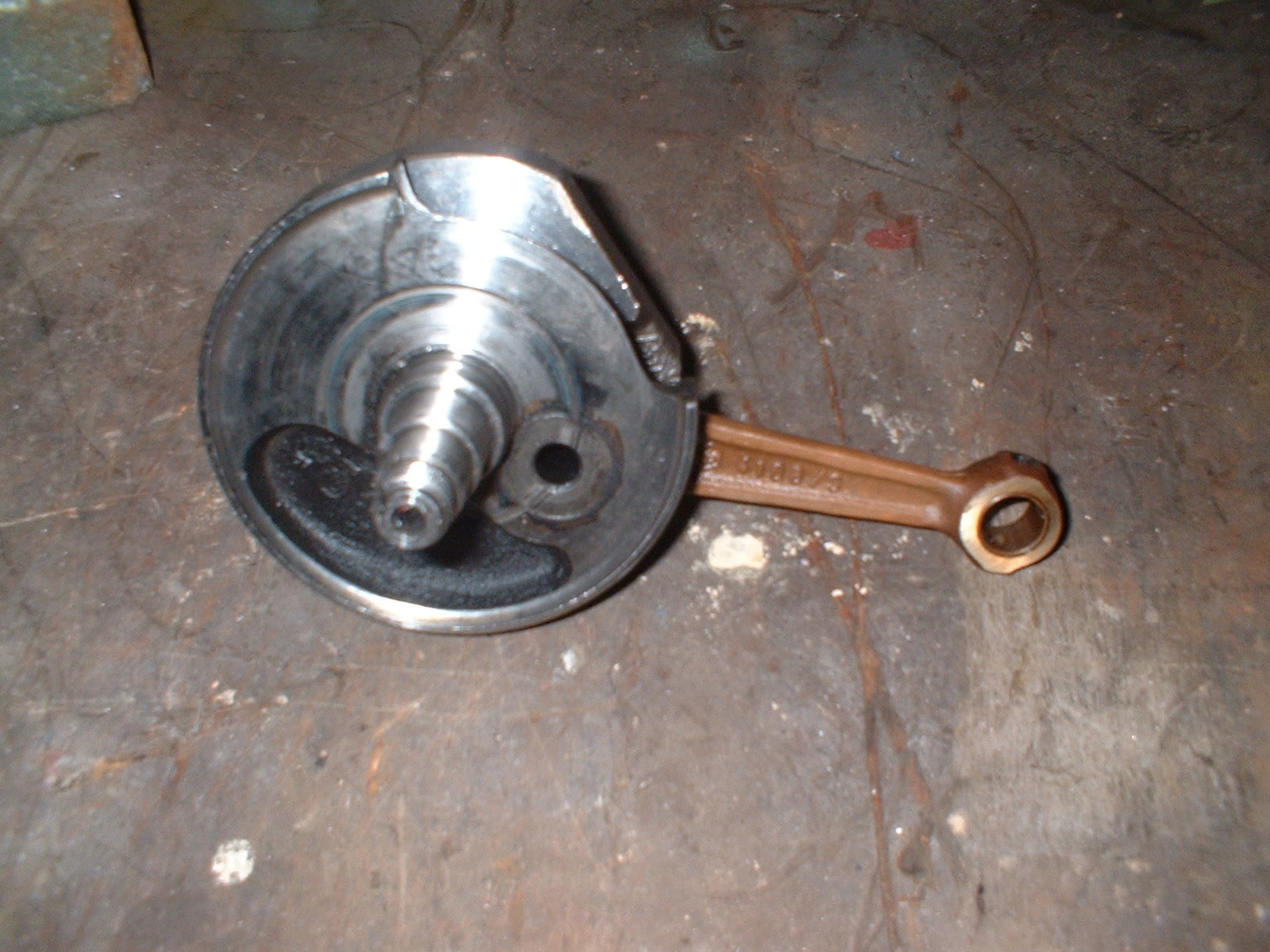

  17. Abzugeben sind diese Teile: 50-er Kurbelwelle, ohne Seiten- und Höhenspiel, gebraucht aber sehr guter Zustand: 40 ? + Poto 50-er Ansaugstutzen, neu und originalverpackt, 3 ? + Porto 50-er-Rücklichkappe, gebraucht, (ist vielleicht für BOXER oder CIAO) 5 ? + Porto 50-er oder APE-Radnabe ??? , Stahl gebraucht 10 ? 50-er Schwingenabdeckung, Blech, unverbeult 3 ? Gepäckträger, ZIP, neu, 15 ? Nolan-Jethelm, gebraucht 12 ? 50-er Lüfterradabdeckung 2 ? Lüfterrad, Sprint oder Rally oder ?? gebraucht 20 ? Lüfterabdeckung, Sprint oder Rally oder ?? gebraucht 5 ? Kurbelwelle, Sprint oder Rally oder ??; gebraucht, Konen in Ordnung, ebenso Drehschieber, Gewinde und Nuten; geringes Seitenspiel, kein Höhenspiel, hat aber Lagerspuren, 40 ? Zylinderkopf, PX 200, gebaucht und in Ornung 5 ? Kupplungsdeckel PX 200 , gebraucht und in Ordnung 5 ? Hinterradnabe, PX 200, gebraucht, geringe Laufleistung, Verzahlung in ordnung, 10 ? Alle Teile sind in meinem Eigentum und liegn in meinem Keller in Giessen.
