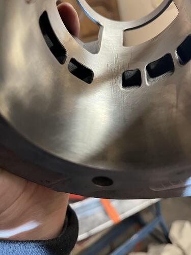

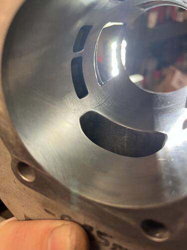

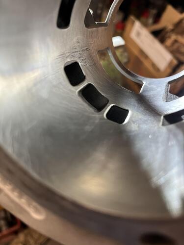

  9. Mir hat das ganze keine Ruhe gelassen und gestern habe ich mich nochmal an die Kiste gesetzt. Ich habe den Auslass um 1mm hochgefräst, ich habe die Steuerzeiten nicht nochmal nachgemessen aber rechnerisch müsste ich jetzt bei einer Auslasszeit von etwa 176° liegen. Dann habe ich den VMC Venturi rausgeworfen und bin mit dem größeren Pinasco Wannendeckel und ohne Luftfilter gefahren, siehe da die Kiste läuft jetzt richtig gut. Auf der kurzen Probefahrt gestern lief sie locker 110kmh und dreht auch einfach viel schöner aus. Jetzt werde ich nochmal den VMC Venturi testen um zu sehen ob es das Auslassfräsen war oder der Venturi.

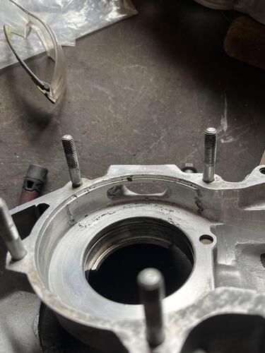

  18. Mir ist aufgefallen das die ÜS nach unten nicht komplett offen waren, kann das tatsächlich die Ursache sein? Die ÜS waren noch vom VMC Super G, der der denn kleinere ÜS?

  20. Die Einlasszeit hat schon einen Unterschied gemacht, das Ding geht schon mehr, dreht aber halt nicht weiter aus.

  22. Steuerzeiten waren ohne Fußdichtung 120/170. Ich habe jetzt eine 0,5mm Papierdichtung unter dem Fuß gelegt, damit sollte ich bei etwa 122/172 liegen.
