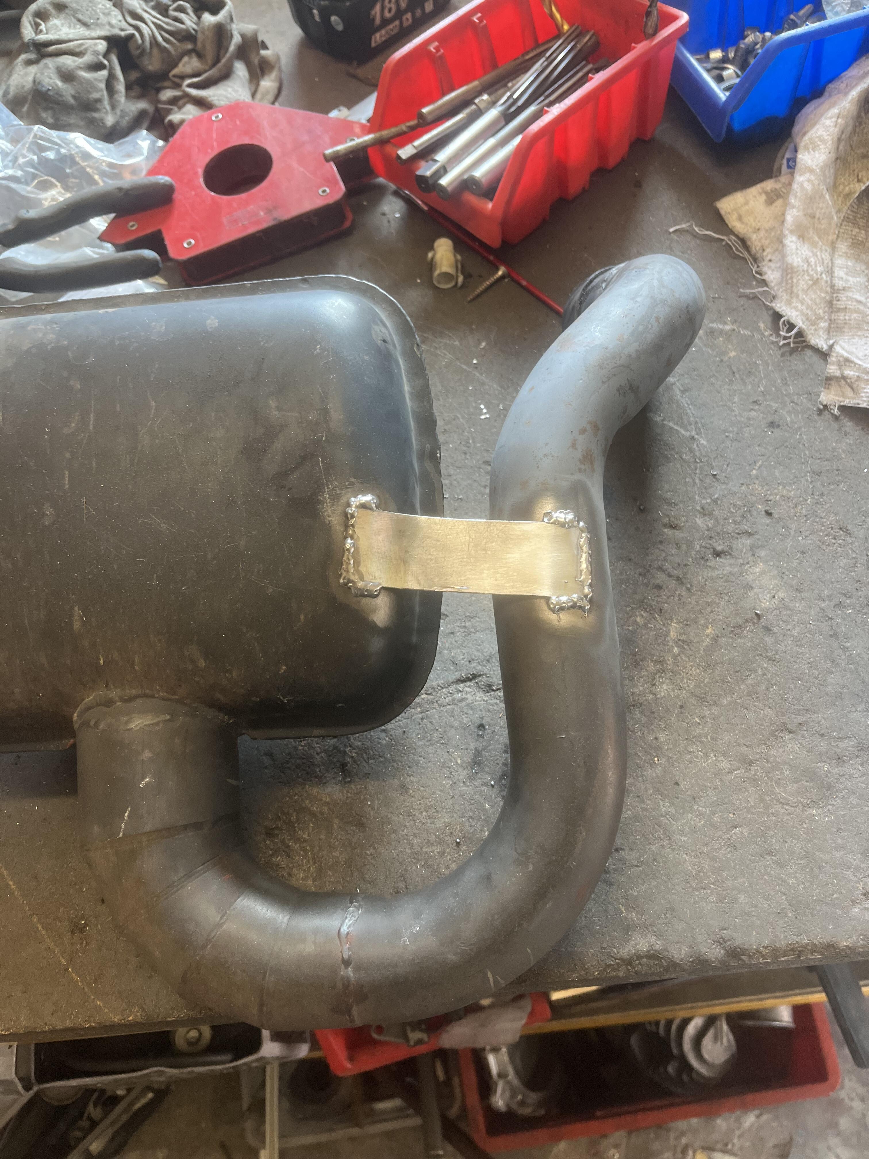

Wie viel Spiel darf denn im eingebauten Zustand sein? Da kommt ja das Lagerspiel dazu. Auspuff ist schon mit dem Krümmer verschweißt. Sind die BGM in Medium zu hart? Ich habs versucht im eingebauten Zustand, hat nicht geklappt weil der Zylinder nicht am Rahmen vorbei ging.

Wo kann ich ansetzen wenn die Vibrationen sehr hochfrequent und in den oberen Drehzahlen sind? Polrad ist gewuchtet. Malossi Sport, 60er Pinasco Welle, VMC Kupplung, Sip Road 1.0 mit Strebe zwischen Korpus und Krümmer, BGM Gummis neu härte Medium. Motor hängt in winer GT 160. Gestern per Lambda abgestimmt also nicht zu Fett, bei länger Vollgas war der Wert bei 12,5. Si 24, 160be3 130er hd, nd 55/160.

So das Aufschaukeln ist weg, habe die Silent Gummis getauscht gegen BGM Medium. Zusätzlich habe ich eine Strebe beim Auspuff zwischen Korpus und Krümmer geschweißt. Jetzt vibriert die Karre so hochfrequent und umso schneller am fährt desto schlimmer wird es. Das ist so nicht fahrbar. Kenne das eigentlich vom Malossi so, umso schneller desto ruhiger. Jemand Ideen?

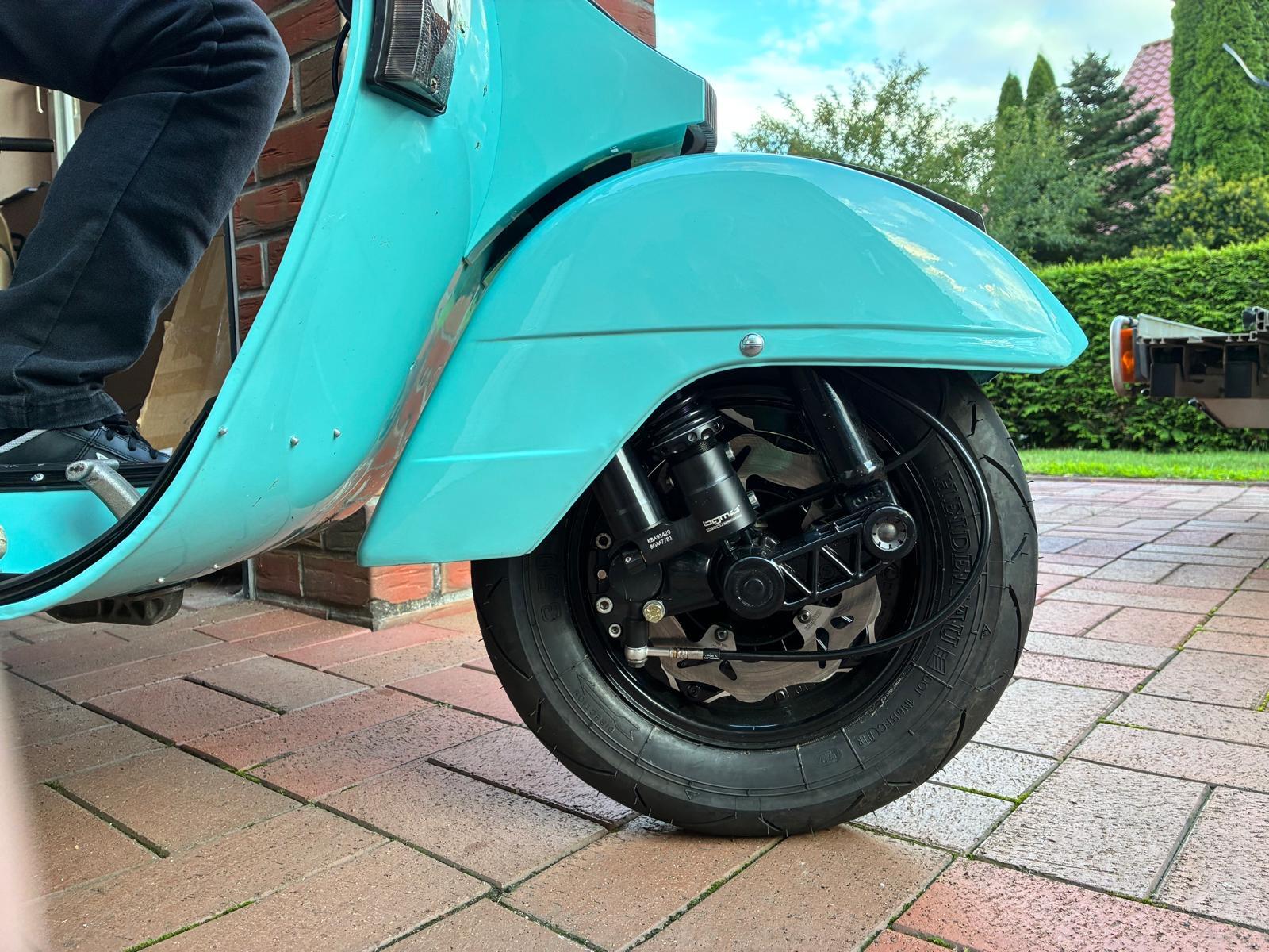

Ich kann mir auch nicht vorstellen das es an der Einstellung der Dämpfer liegt. Ich werden den Schwingenwinkel ändern und anschließend nochmal andere Felgen testen.

Ok das liegt glaube ich auch am nächsten, so ganz sauber laufen die geteilten Felgen leider nicht obwohl ich vorne eine neue BGM Felge gekauft habe.

So weiter geht das gebastel. Ich habe das Problem das sich dir Karre ab ca. 110kmh extrem aufschaukelt. Hat da jemand noch eine Idee? Liegt es am Schwingenwinkel? Hier ein Bild (ich sitze drauf) Zu flach?
