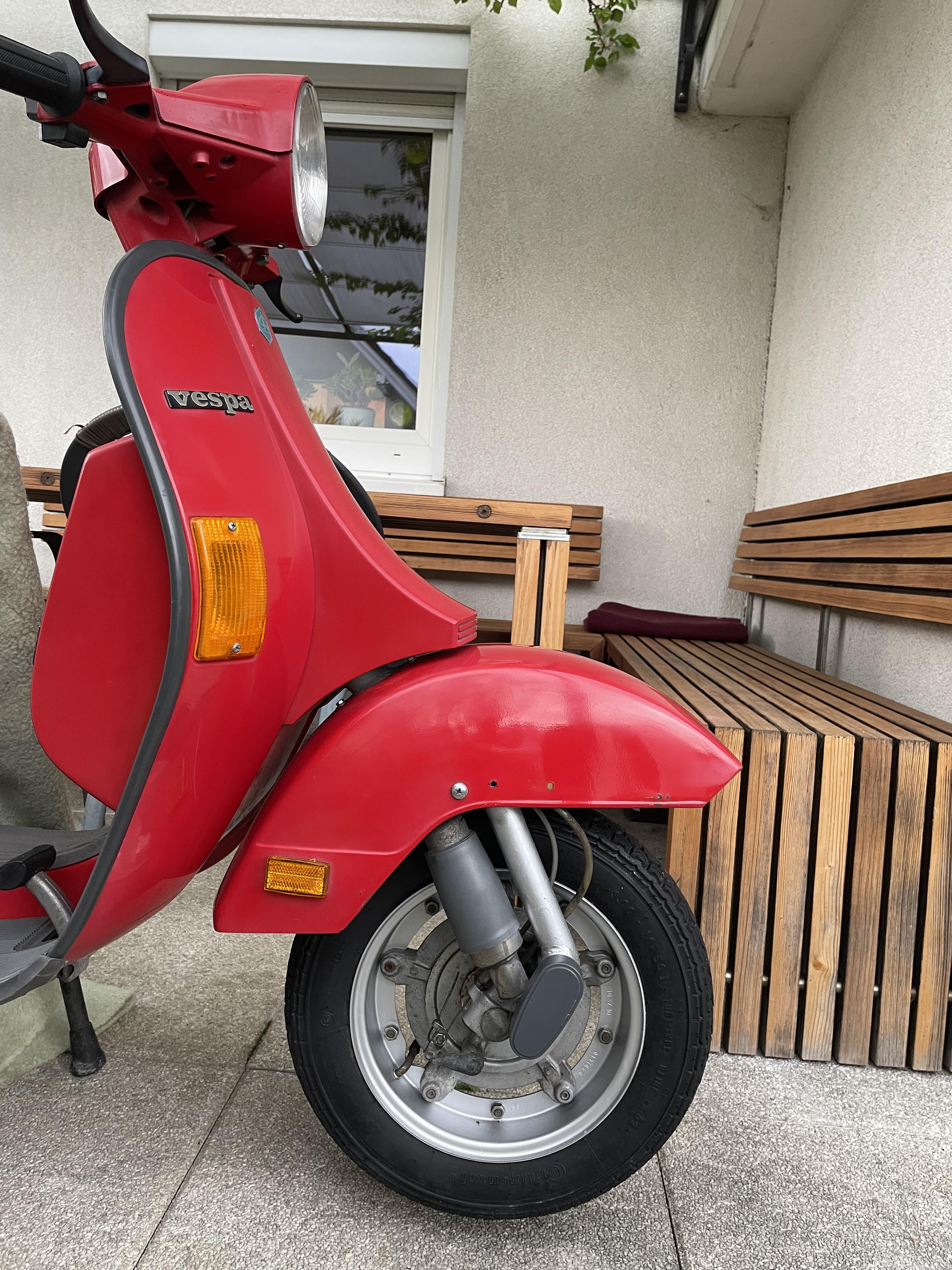

Die Bilder sind etwas unscharf aber das ist definitiv nicht gut. Von Hand sollte man das definitiv rausdrehen können. Ferndiagnose ohne sicher zu sein: Der obere Teil mit dem Gewinde ist abgebrochen. Falls das stimmt dann ist der Dämpfer wohl hinüber. Besonders dieses Teil irritiert mich, das sollte fix mit dem Dämfper sein und kann nicht abgenommen werden: Ich such mal einen alten Stossdämpfer raus und sende dir ein Foto wie das "normal" aussieht.

Vielleicht nicht die Zentralmutter der Bremstrommel aber das Komplettrad SW 13 zu demontieren sollte doch einfach sein, oder?

Mach doch mal Fotos vom Dämpfer vorne - unten wo der Stossdämpfer an der Schwinge befestigt ist, dort ist auch ein sogenannter "Silentgummi", der kann schon mal durch sein. Oben würde mich stark wundern aber möglich ist alles. Kannst da auch ein Foto machen, besser geht es wenn das Rad abmontierst?

Du kannst es mal so lassen aber wenn es wieder anfängt mit dem Benzin bitte die Nadel wechseln. Und evtl. die Dichtung unten bei der Schwimmerkammer. Die Düsen kannst do so oder so nur rausschrauben und reinigen vor dem erneuten Einbau. Da kann man nicht wirklich was falsch machen. Beim Dämpfer vorne müssen oben zwei Gummischeiben sein, ich kann mir kaum vorstellen dass das einfach nicht mehr da ist. Suche doch mal ein Video von zB in YouTube "Vespa Gabeln V50 / 50 Spezial / PK usw. zerlegen / erneuern / montieren / 50 - 125ccm Vespas" von Nils Homann, Minute 35. Da siehst du das im Detail.
