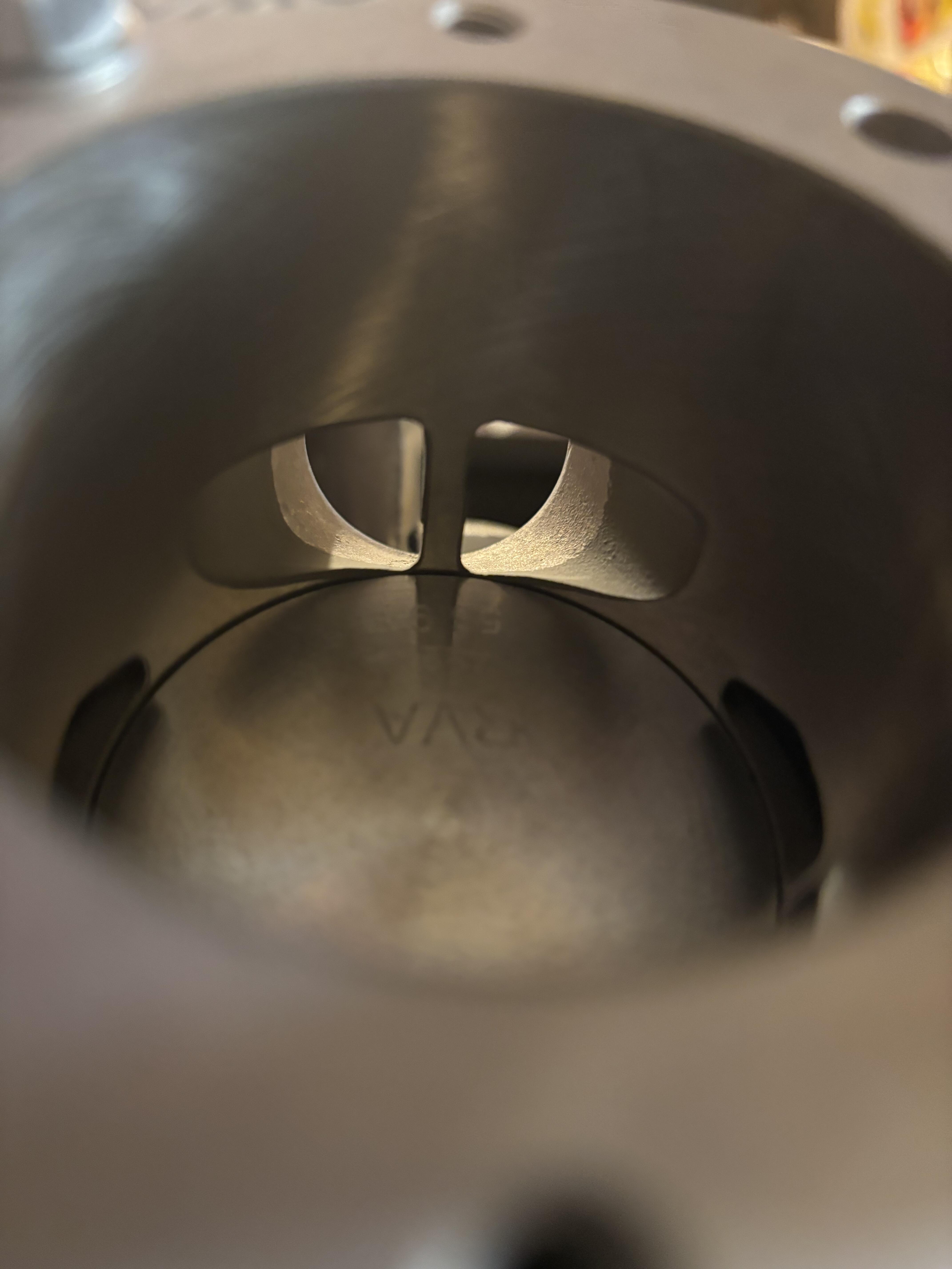

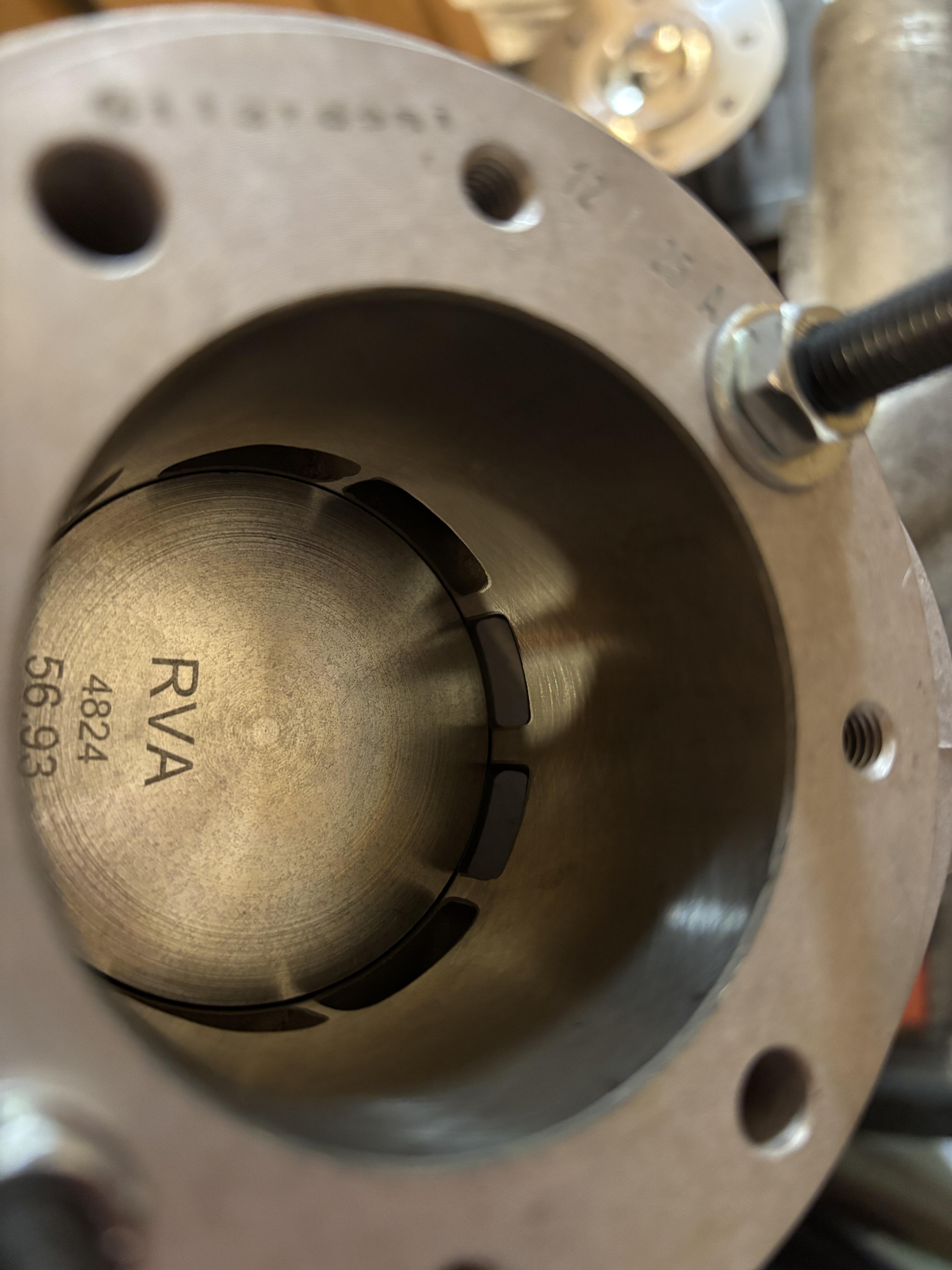

Hab den Zylinder mal drauf gesteckt um zu schauen ob das Gehäuse auch im Durchmesser gespindelt wurde: passt zum Glück am Fuß Für die Wangen wurde auf jeden Fall gespindelt, ist ja nicht schlecht weil man hört dass eine VWWelle die Vorverdichtung zu arg erhöhen würde? mein 3mm Spacer reicht nicht. Selbst mit ohne Lager montiertem Kolben sehe ich noch die erste Kolbenring Nut im Auslass am UT 🤣 Habe mal 5mm unterlegt, passt ganz gut. Quetschspalte ist grob 1mm und alle Fenster frei cheers -

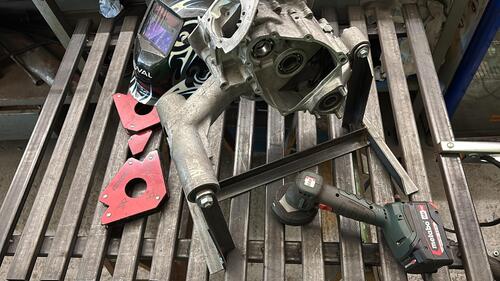

Servus Leute, Ich weiß nicht ob ich dem Ganzen eine separaten Thread widmen soll oder ob es noch hier rein passt…. Jedenfalls benötige ich den ein oder oberen Tipp von euch zu meinen geplanten (Motor)Projekt. Als ich den VMC100 gesehen habe wollte ich auch unbedingt einen haben, obwohl ich weder einen Roller noch einen Motor dafür hatte. Egal. „Und wenn es am Anfang nur ein teurer aber geiler Briefbeschwerer ist“. Gewartet habe ich dann auf den 110er. Mein Traum ist es irgendwann ein Cross roller aufzubauen. Da soll der Motor dann rein. des Weiteren habe ich folgendes zusammengetragen: -VMC 110er -China Vforce Membran -Kurbelwelle PK50 Kat -3mm alu später -Primär 3,00 -Elektronische Zundung -Egig Taipan Auspuff -ein leeres Motorgehäuse Am Wochenende habe ich ein leeres Gehäuse gekauft, bei dem wurde der Einlass bereits mit Kaltmetall verschlossen. Heute habe ich dafür schnell ein Montageständer zusammen gebraten. Welches Getriebe ist empfehlenswert? Kurzer 4. ? Kupplung? Reicht eine originale mit Verstärker Feder? Cheers Fury -
