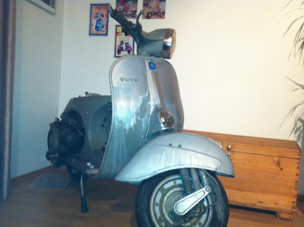

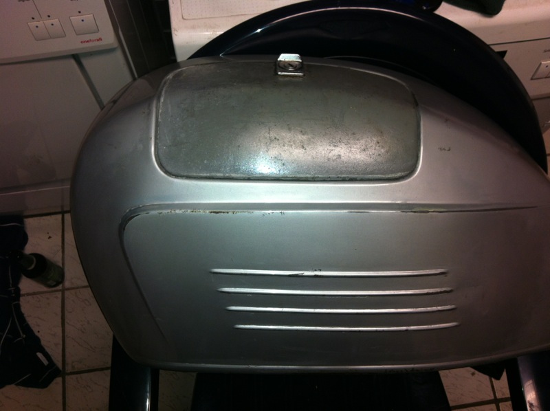

Hi, mühsam nährt sich das Eichhörnchen, bin länge nicht weiter gekommen, habe aber letzte Woche Abends mal 3-4 Stunden den Lappen geschützt. Arbeite jetzt nur noch mit Atemschutzmaske, selbst bei geöffnetem Garagentor fällt jeder sofort um, der da rein kommt Hintern zum Teil fertig, Schild vorne fast fertig, Schutzbelch vorne fertig, beide Backen fertig, habe noch nicht alles fotografiert, ist ja kalt draußden, daher steht die gute wieder warm im Wohnzimmer: Der O-Lack ist leider sehr unterschiedlich "verwittert", hat jemand nen Tip wie ich den etwas angleichen kann, ohne zu viel O-Lack wie z.B. mit Schleifpaste zu vernichten? Sonnige Grüße und Danke Paul
