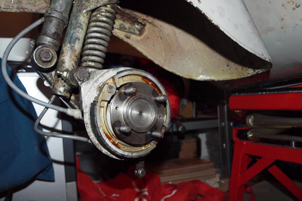

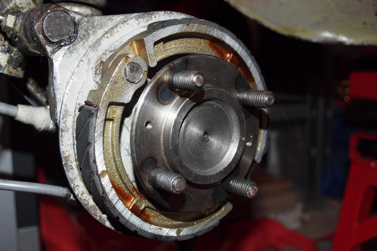

Hi und moin aus Bremen, endlich bin ich etwas weiter gekommen. 5.) Bremse vorne und das leidige Problem... Lief unrund, was offensichtlich an der Narbe lag, die hat wohl mal einen Schlag bekommen, wie auch immer, sie lief nicht mehr rund. Habe nur eine neue samt Lager bestellt und getauscht. Ausbau ging recht einfach, ich habe natürlich erst hinterher dran gedacht, dass hier http://www.schaltble...rwerk&Itemid=74 alles genauestens erklärt ist. (Ich weiß, der Bolzensicherungssplint fehlt noch.) Das Lager auf der Radaufnahmenseite kam gleich beim Rausschlagen der Narbe raus, das andere konnte ich dann wunderbar vorsichtig von der anderen Seite mit einem langen Schraubenzieher rausschlagen. Vorher natürlich die Tachowelle ausgebaut. Nun alles rückwärts wieder rein. D.h. Lager auf der Radaufnahmenseite mit passender Nuss vorsichtig reinschlagen (hatte die Lager vorher ein paar Tage im Gefrierfach, dann gehen sie leichter rein). Dann den Filzring zum Schutz vor Staub und Wasser einsetzen, dann die Narbe vorsichtig reinschlagen. Lager auf der anderen Seite dann ebenfalls vorsichtig rein schlagen. Anschließend die erste Schraube fest ziehen, aber nur so fest, dass sich die Narbe noch gut drehen lässt. Dann Unterlegscheibe rein, Fett in die äußere Abdeckung und fest damit. Da ich den Lenker nochmal ab hatte, muss ich die Bremse noch einstellen, das mache ich bei der nächsten Runde, siehe Punkt 6. 6.) Lenker oben war ab, damit ich nun mit passendem Lenkkopflagerschlüssel von buzetti, die schrauben richtig anziehen konnte, nun ist da auch kein Spiel mehr nach unten. Bremse einstellen und fertig! 8.) Bremse hinten, dafür hatte ich leider falsche Bremsbeläge bekommen, der Durchmesser war zu groß, keine Ahnung was SIP sich dabei gedacht hat, die passten definitiv nicht, auch nicht mit anschleifen. Also habe ich neue bestellt und dann ist die Bremse hinten auch bald fertig. 9.) Als nächstes kümmre ich mich nun um die Rostvorsorge, habe am Schutzblech hinten schon mal mit Perlox an einer Stelle probiert. Der Oberflächenrost verschwindet ohne Probleme, werde dann mit Fotos vorher/nachher/nach der Versiegelung berichten. 10.) Dann baue ich natürlich auch noch den Tank aus, der muss auch entrostet und versiegelt werden. 11.) Hohlraum unter dem Tank und andere Hohlräume sollen dann eigentlich noch mit Mike Sanders versiegelt werden. Mag sein, dass sie im Sommer dann mal tropft, aber es gibt für Oldtimer meiner Ansicht nichts Besseres. Soweit die heutigen Nachrichten... Sonnige Grüße Paul PS Suche noch für meine VNB 3T: - linke originale Backe in Grigio (Grau) 15210 - Flegen im mindestens teilweise O-Lack

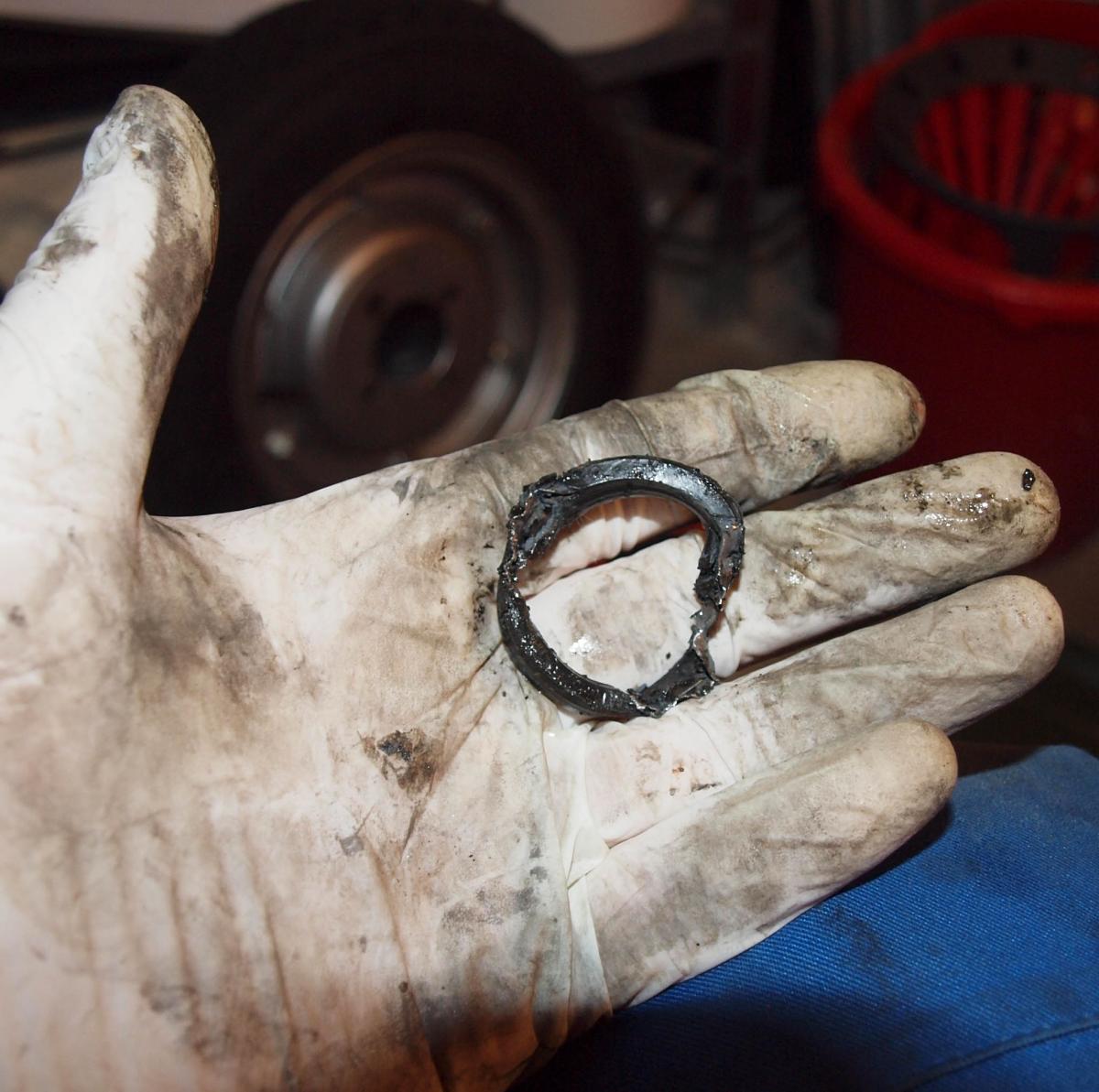

Bremse hinten, Wellendichtring Hi, gestern ging es endlich weiter... Will hier keine Werbung machen, aber habe mir einen Lift von Power Plus Tools geholt. Seht ihr unten, die Fläche ist echt optimal und die Vespa hält fast von alleine, habe sie mit Spanngurt gesichert. Man könnte aber auch die Federn ans Trittblech machen. So lässt sich auf jeden Fall richtig angenehm arbeiten. Findet ihr hier: http://www.powerplustools.de/motorradzub…cce2ebeadca064c Die Verarbeitung ist echt super! 8.) Bremstrommel hinten war voller Öl Also alles ab gerödelt sauber gemacht, Belege raus usw. Wellendichtring habe ich nur sehr schlecht raus bekommen, wie man auf dem Foto auch sieht, aber er hatte dann doch irgendwann verspielt. Meine Akkubohrmaschine hat ihren Dienst verweigert, so konnte ich den Tip mit den Spaxschrauben nicht probieren. Schade, einfacher wäre es sicher gewesen! Vorher hatte ich natürlich das Getriebeöl ablaufen lassen. Alles schön sauber gemacht, neuer Dichtring rein, ging auch nur mit vorsichtigem Schlagen, nun sitzt aber alles. Was mich nur wundert, zwischen Innenseite Wellendichtring und Kugellager, sind noch so 2-4mm Platz, ist das normal? Weiter kriege ich den Dichtring nun wirklich nicht rein und der sitzt schon ein paar mm tiefer als vorher. Was meint ihr? Ist etwas Abstand nomal? Hab dann mal schnell alles zusammen gesteckt und eine Runde (3 km) mit warm laufen lassen gedreht. Siehe da, alles dicht. Wenn der Abstand normal ist, war dann vorher vielleicht einfach zu viel Öl drin? Habe es nicht gemessen, aber kam mir mehr vor, als ich eingefüllt habe. Habe sofort aufgehört. wie es oben wieder raus lief und noch 10 min Tropfen lassen, damit wirklich nicht zu viel drin ist. Hier ein paar Bilder zu der Aktion, hat gestern mit Probefahrt, Auf- und Abbocken gut 4 h gedauert. Beim nächsten Mal kümmere ich mich um die Bremse vorne und Bremsbackeneneinbau hinten, inklsuive anschrägen der Belägeenden! 9.) Um den Innenraum neben/zwischen Motor und Reifen hinten optimal versiegeln zu können. Spiele ich mit dem Gedanken, den Motor auszubauen. Sehe ich es richtig, dass der nur von 3 maximal 4 Schrauben gehalten wird? Also dann noch Züge und Elektrik abklemmen und fertig? Das würde die Arbeit mit Sicherheit erleichtern. Dann noch den Tank raus und evtl. die Gabel vorne raus (Lenker muss eh nochmal ab, wegen dem Klappern und spiel im Lenkkopflager, passenden Lenkkopflagerschlüssel habe ich nun) dann komme ich überall optimal ran und kann das gute Stück sogar drehen. Was sagt Ihr? Sonnige Grüße aus Bremen Paul Bilder sagen mehr als tausend Worte... Franke-Fotografie.com

Hi und Danke, 1.) Tacho sitzt absolut top, tiefer geht es nicht 8.) Ich verstehe nur Bahnhof. Wenn die Trommel ab ist, wird das nächste Teil durch einen Ring/Spange gehalten (linkes Bild). Die muss raus, bin ich dann schon am richtigen Teil? Was muss ich noch raus ziehen? Foto, Beschreibung oder Explosionszeichnung vorhanden? Was meinst Du mit dem Omega Ring? Der fehlt? Mehr war da nicht Danke und Gruß Paul

Hi, 5.) @Kebra, danke für die Hinweise, ich mache mal ein Foto von meiner Trommel (heute Abend), Du kannst darauf sicher was sehen. Ob gut oder nicht, oder oder... Mit dem Einbau habe ich verstanden, nur fehlen bei mir glaube ich die beiden kleinen Schrauben komplett, wo gibt es die? Sonnige Grüße Paul

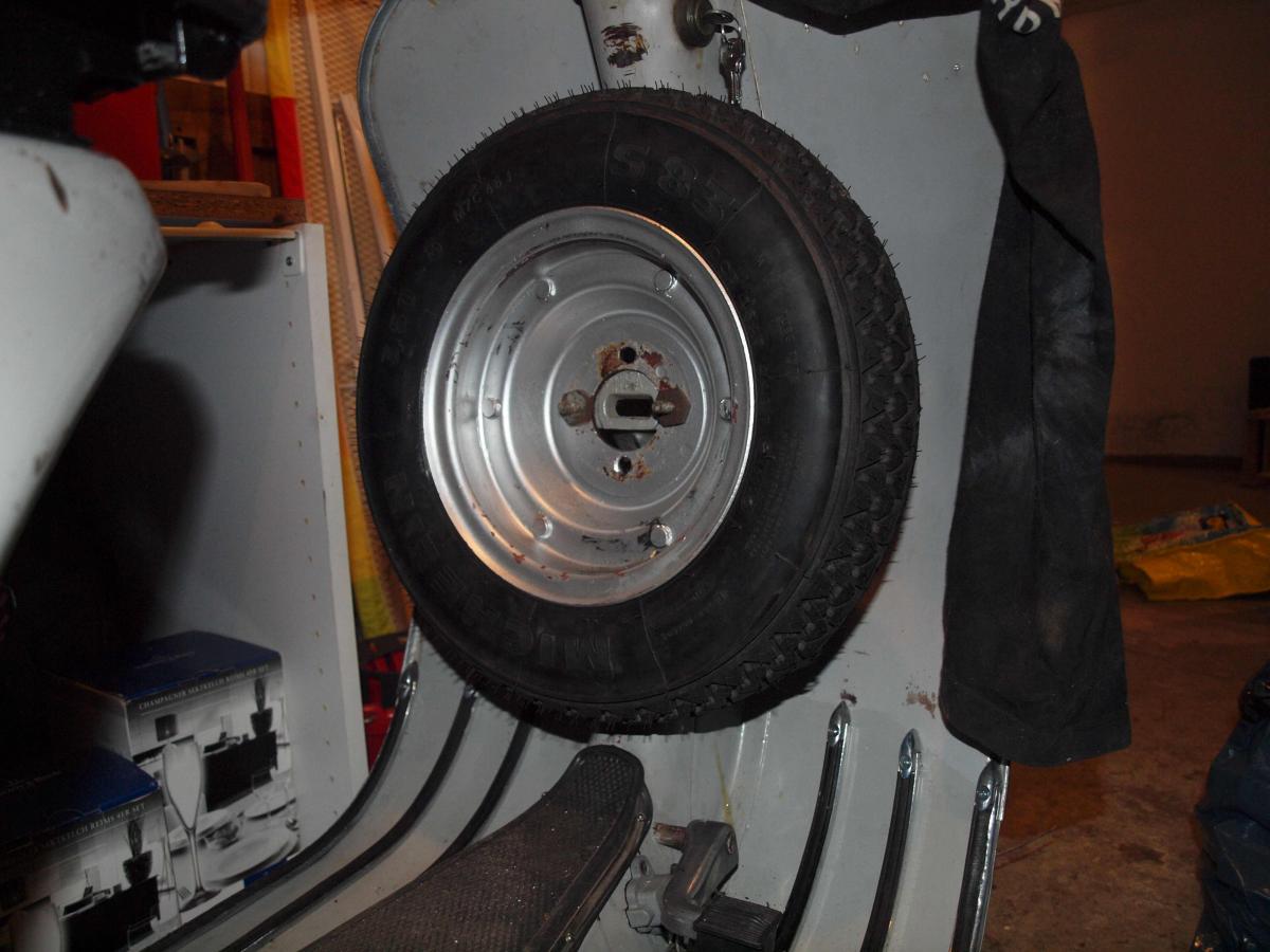

Hi Ihr, möchte kurz von meinem gestrigen Abend und meinen Arbeiten erzählen 5.) Trommel ist nun zurück, Reifen mal zur Probe montiert. Leider läuft die Trommel nicht rund. Was nun? Gibt es die Narbe samt Bolzen auch als Neuteil oder hat jemand noch was da? Alternativen? HILFE 6.) Lenkgestänge ist nun montiert. Kleines Geduldspiel mit den einzelnen Kugeln im oberen und unteren Lager. Ich habe unten ordentlich Kugellagerfett drauf gemacht, dann den Wagenheber drunter und bis fast ganz hoch gepumpt, so dass nicht mehr viel Platz zwischen oberer Aufnahme und dem unteren Teller ist, dann alle Kugeln drauf und nochmal etwas Fett drauf, damit nichts weg fällt. Dann langsam den Wagenheber hoch gepumpt und oben erst mal mit der Schraube fixiert. Dann Wagenheber neu ausgerichtet, damit alles stabil steht. Schraube raus und das gleiche Programm mit den Kugeln oben. Die sind so klein, funktioniert am besten mit einer Pinzette. Mir ist nicht eine Kugel runter gefallen, lag aber vielleicht auch an der zweiten Flasche Bier, dass ich so entspannt war. Habe nun auch die richtige Tachowelle samt neuer Hülle drin, Bremszug vorne samt Hülle auch getauscht, alle Züge im Lenker montiert, originaler Tacho muss noch rein. Dann nur noch Kupplungszug hinten einhängen und Bremszug hinten wieder einhängen. Bin gerade etwas geflasht, dass es alles so geklappt hat Noch kann ich zwar mit der Bremse vorne nicht fahren, aber es wird. 7.) @sexidol Danke für das Bild, manchmal steht man auf dem Schlauch und kommt selber nicht drauf, nun ist alles richtig und der Hebel hat eine Funktion. Sonnige Grüße Paul

5.) Ausgedrehte Bremstrommel montiert, leider läuft es immer noch nicht rund. Scheint so als ob die Narbe nicht ganz rund läuft, hat jemand eine Idee was nun? Danke und sonnige Grüße Paul
