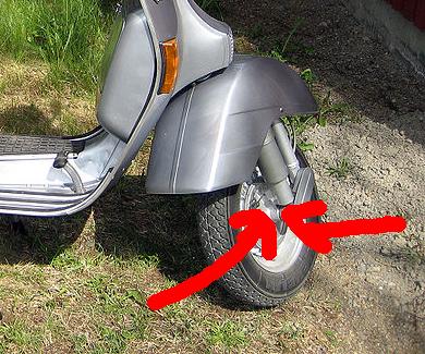

  7. Danke so weit, ich reiche heute Abend Fotos von der Bremstrommelaufnahme... Ich hatte 38,5 x 4, passte aber nicht, angeblich soll es an den unterschiedlichen Herstellern liegen. Bei Neiman soll der Steg einen Tick sdünner/schmaler sein. Habe das jetzt bestellt und werde berichten! Hupenschalter ist bestellt, werde dann entsprechend tauschen, kann ja eigentlich nicht so schwer sein! Die Gabel hat kein Spiel, es ist unten die Aufnahme. Ich mache Fotos davon was ich meine... Sonnige Grüße Paul
