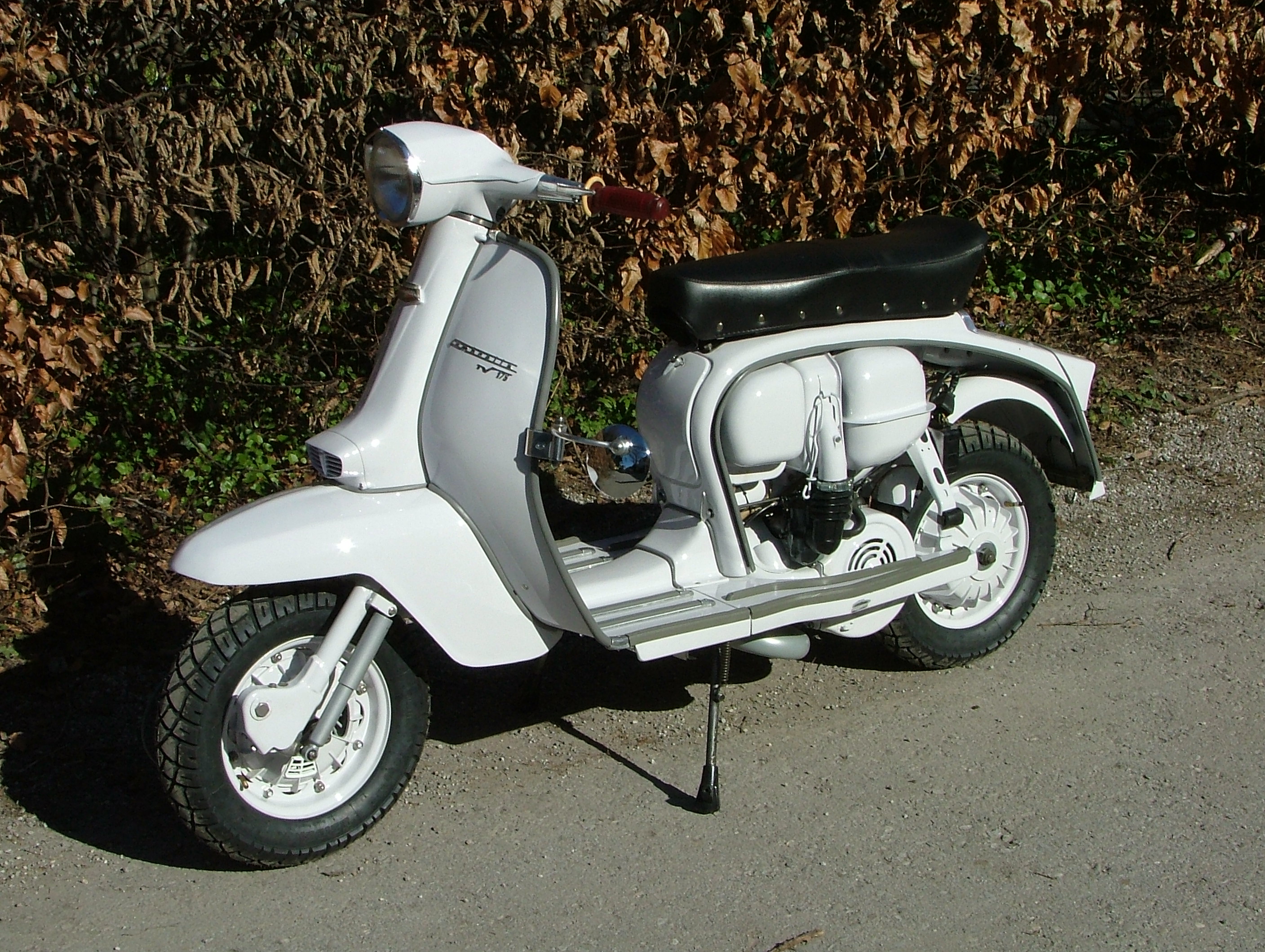

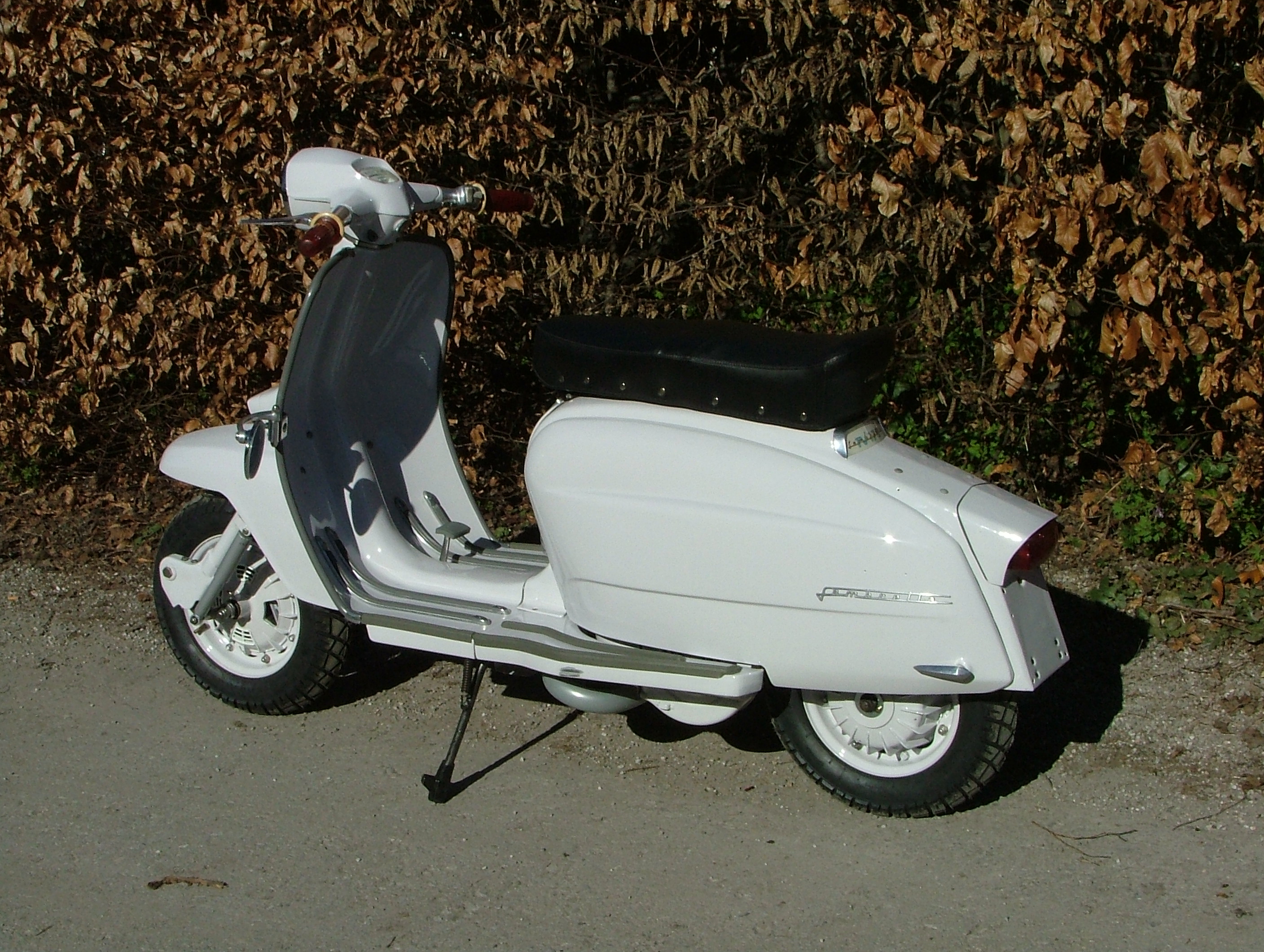

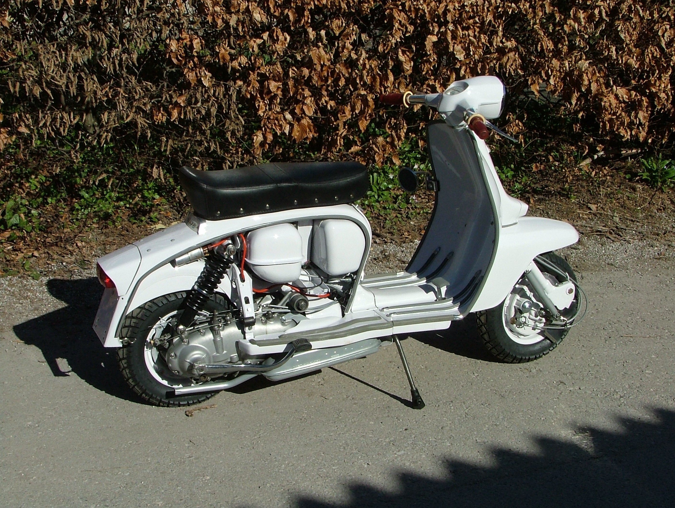

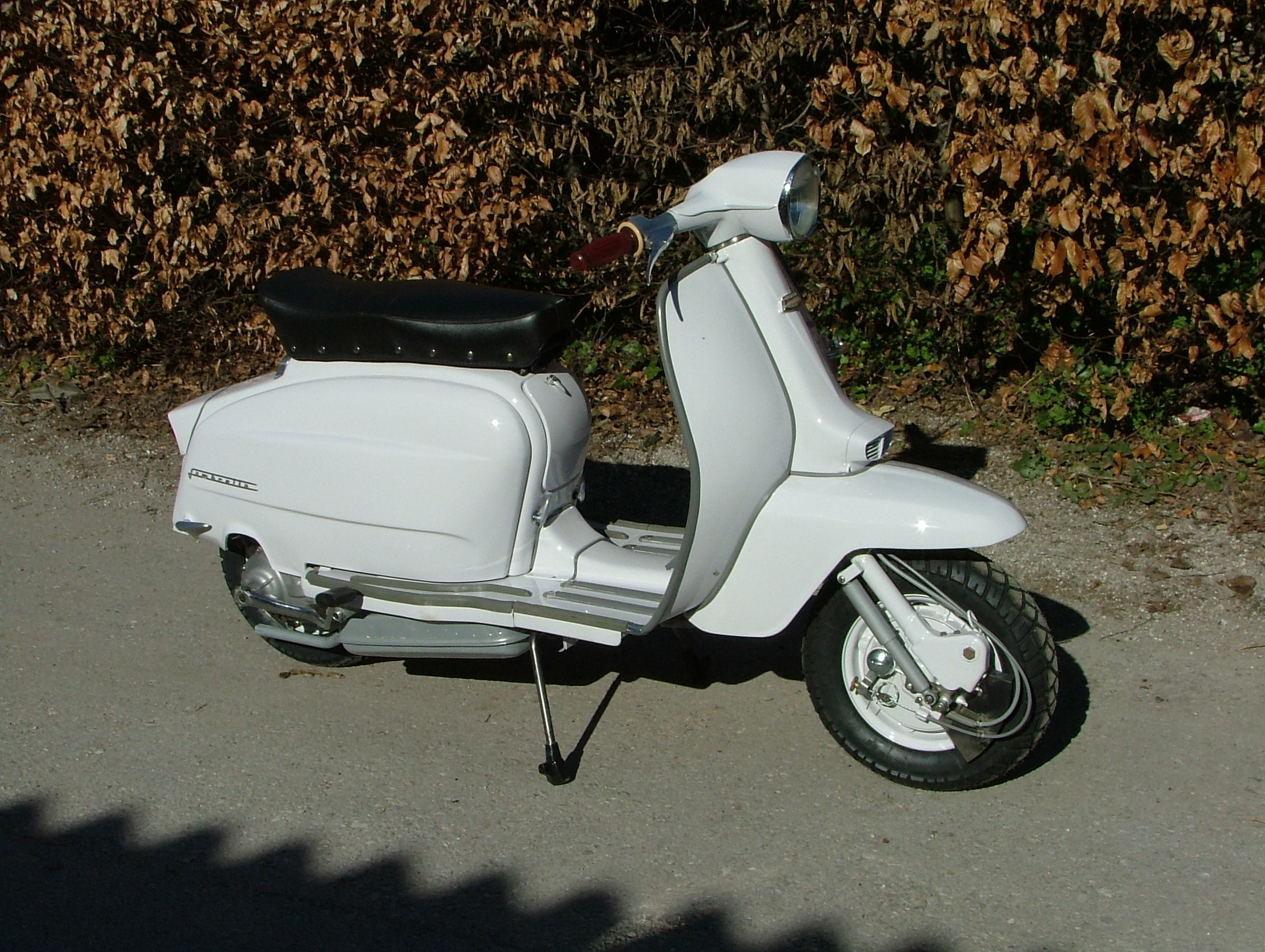

  4. auf wunsch vom werner fotos in der heutigen nachmittagssonne: moped läuft jetzt endlich. hab ich halt davon wenn ich nicht mit der eingebauten kerze den funken prüfe. getauscht und viola! jetzt happerts nur noch an der hupe und am bremslicht.
