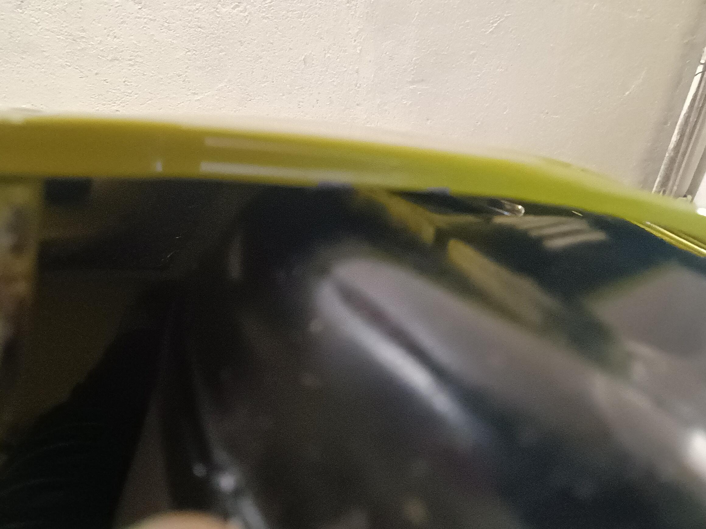

  3. C2 Gehäuse+ 3mm Später+ hohe Abdeckung.Passt ohne Probleme

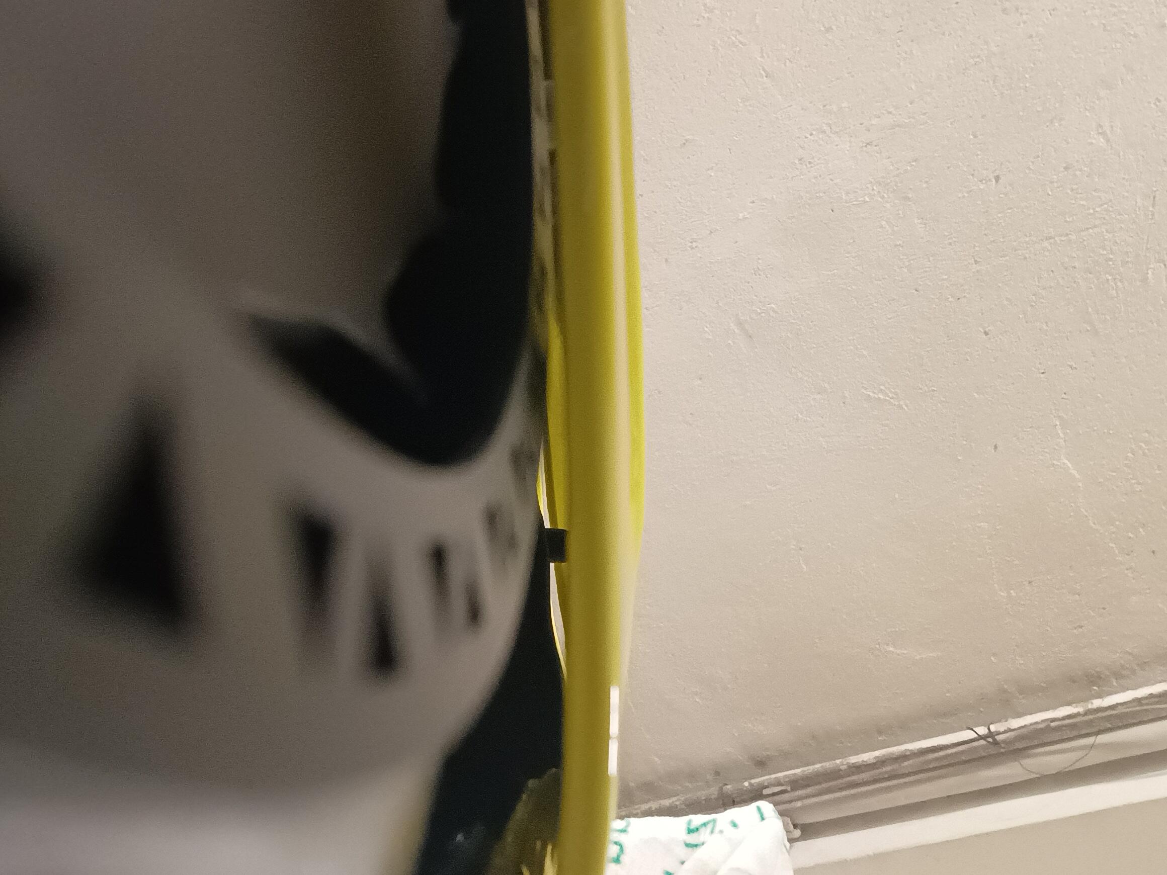

  4. Wenn ich hier meine 15mm habe, hat jeder Motor mit jeder Abdeckung Platz

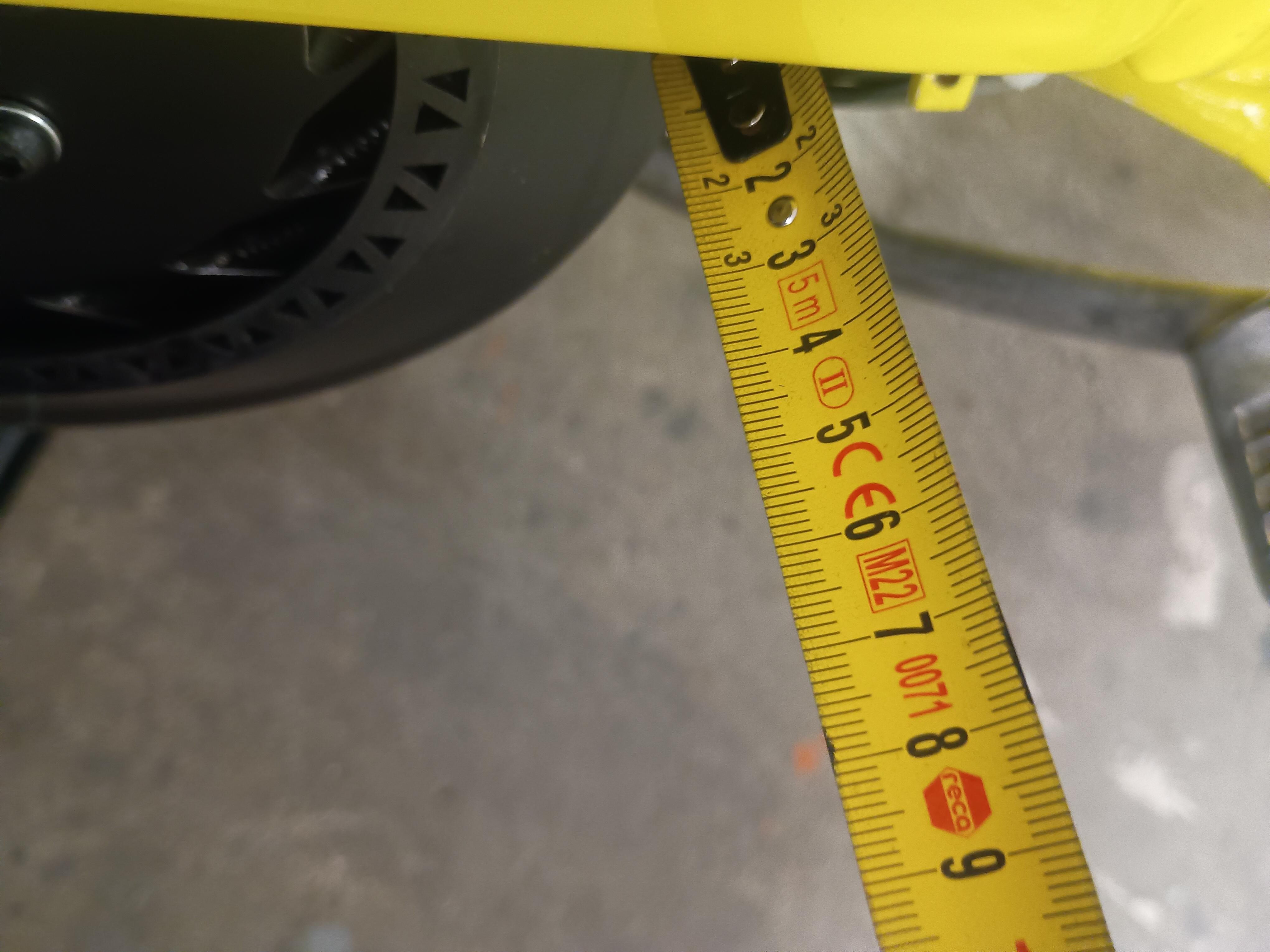

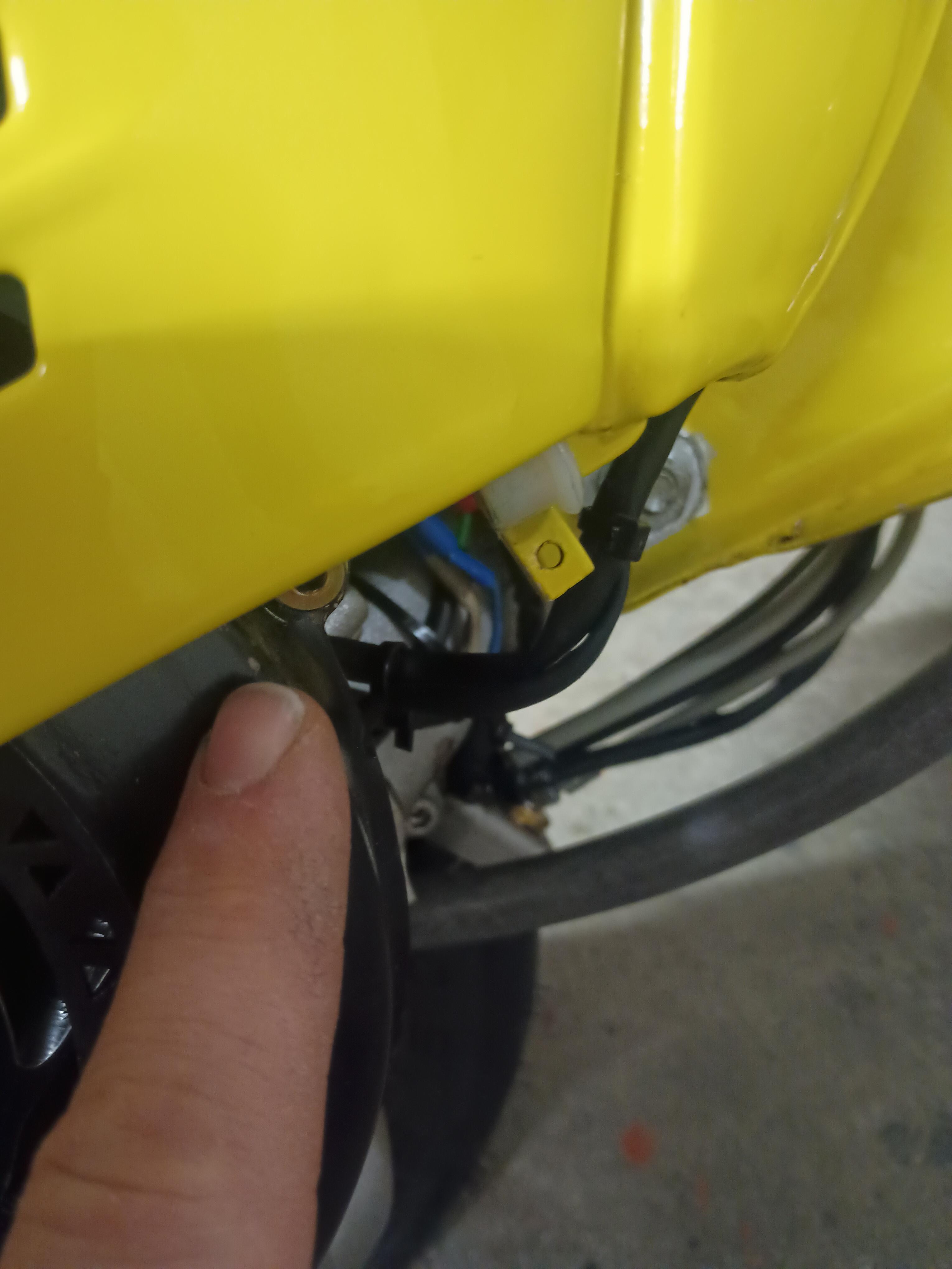

  5. Schwierig zu fotografieren, gemeint sind die Kante der Lüraabdeckung bis zur Außenkante vom Seitendeckel
  6. Sobald ich daheim bin, bekommst du Bilder, ist dann einfacher als genau die Punkte zu erklären.

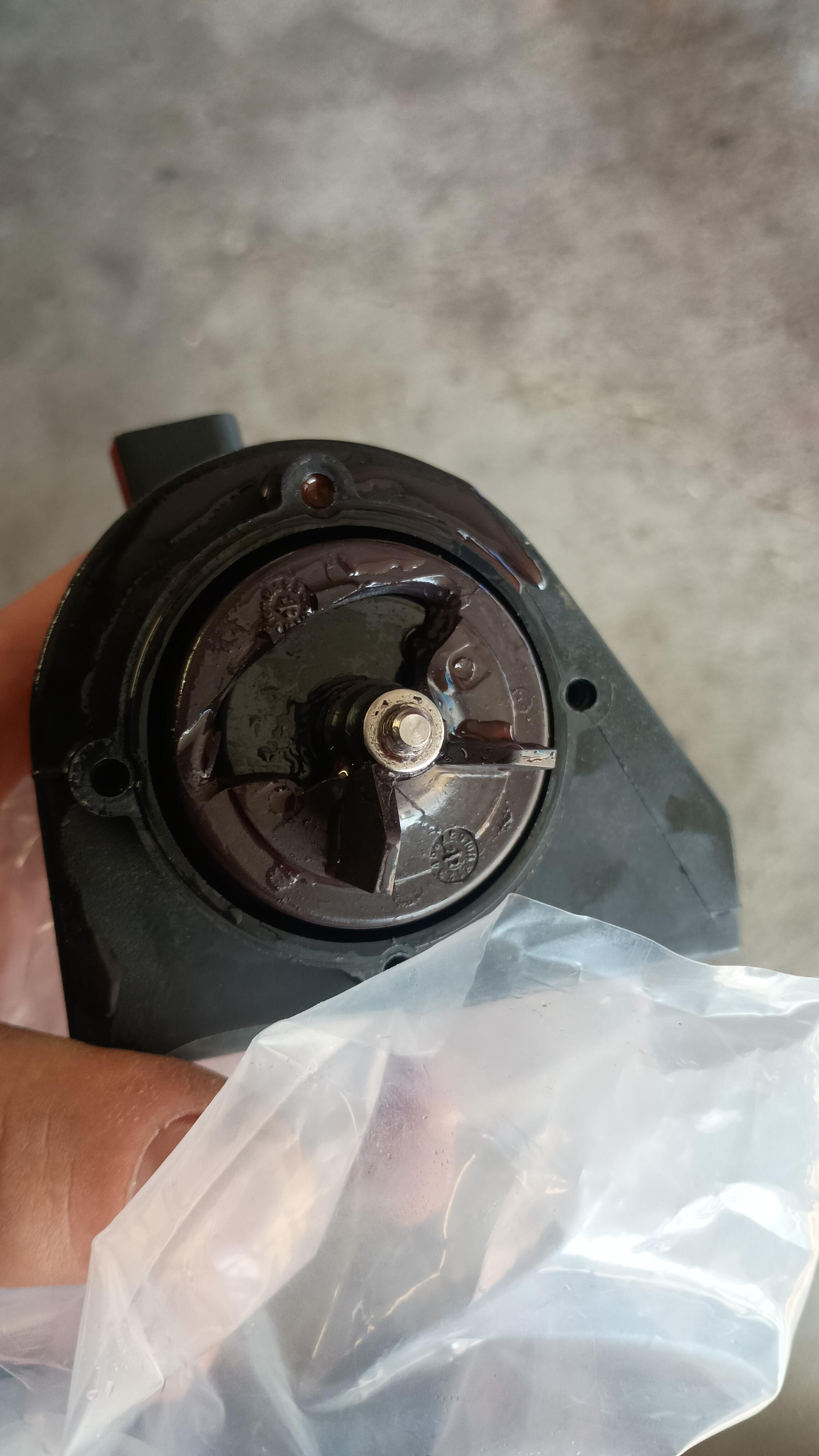

  17. Billiger Müll von Amazon trifft es besser, brach schon beim Testen nach ca 5 Sekunden 🤯
