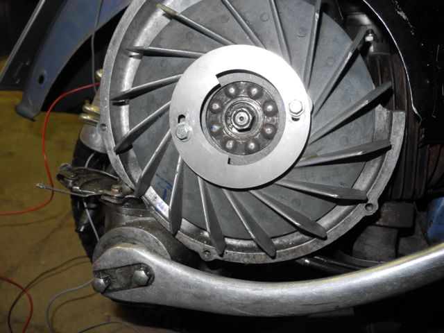

  10. ja, kannst Du gerne mal versuchen, wenn es preiswert geht, dann zeichne ich auch neu. Bin ja kein Vespa-Experte, aber ist das Prinzip (Geber mit aussenliegender Scheibe am LüRa befestigt) nicht auch für andere Modelle übertragbar? Schick mir mal per PN deine Email, dann sende ich Dir die Zeichnung zu.

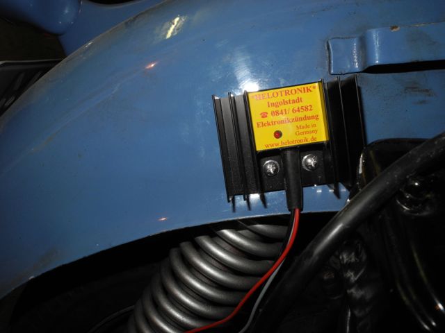

  11. Ja, alles drauf gelassen, du musst nur das Kabel vom Unterbrecher an der Zündspule lösen (Klemme 1), isolieren. Fertig. Falls irgendwas passiert, was die Helotronik beschädigen sollte, brauchst Du einfach nur den Kabelschuh wieder an Klemme 1 verbinden und die Helotronik vom Zündungsplus nehmen und du fährst wieder "klassisch". Zeichnung kann ich dir senden, schick mir mal ne PN mit Deiner Mail. Aber nochmal: Die Zeichnung ist gut aber noch nicht 100%. Es geht um die Art und Position der Langlöcher, die würde ich gerne überarbeiten (lassen), mache ich aber erst, wenn es eine Neuauflage gibt. Vielleicht findet sich ja einer hier, der Kontakt zu einem Laser hat und das Sammeln übernehmen möchte.
  12. Genau so ist es, man braucht nichtmals das LüRa abnehmen. Ich wollte mir aber das Abblitzen ersparen (wie gesagt, Kiste steht im Keller) und habe das LüRa abgenommen (wegen den Markierungen). Polrad habe ich nur der Neugier halber abgezogen. Braucht man alles nicht. Die Kunststoffhülsen dienen der richtigen Abstandshaltung der Geberunterseite zum LüRa, insbesondere die Nieten des Konusse stören da. Richtig viel Platz ist da nicht, ich sage mal 3-4 mm Geberunterseite-Nieteobereite. Allerdings ist der Weg nach Aussen natürlich auch begrenzt durch die LüRa-Abdeckung, die ja den Geber aufnimmt. Muss man ein wenig probieren, geht aber. Die Kunststoffhülsen sind von einem Abstandshalter für Wandbefestigungen von Flat-TVs, passend abgelängt und einseitig angeschliffen. Der Geber kostet 40Euro, das Steuergerät 70, mit Versand 115 Euro. Geht doch. Allerdings Vorsicht beim Anpassen. ich war ein wenig grob (wie immer) und habe beim ersten Geber die Leds beschädigt, kein wunder, wenn ich nur auf dem Kellerboden rumrutsche. Hätte schon gerne eine Hebebühne. Die Scheibe Lasern kostete 50€ mit offizieller Rechnung. Allerdings würde der Preis ordentlich sinken, wenn gleich mehrere Bestellungen eingehen. Für den Fall würde ich die Zeichnung auch noch etwas anpassen. Man kann allerdings tatsächlich das Teil aus einem guten Alublech selber aussägen, die Helotronik sieht das nicht so eng. Ich habe Edelstahl gewählt. Laufruhe, etc. kann ich noch nicht beurteilen, wird aber wohl werden, bin mal ganz auf die erste Ausfahrt gespannt.
  13. So, jetzt ist meine Winter-Bastelei beendet (nur noch den neuen Kupplungs-Korb vom ddog abwarten). Mein Ziel war es, den Schwachpunkt-Komplex der GS 150 Batteriezündung-Ladung-Kapaziät abzumildern sowie eine höhere Zuverlässigkeit und vielleicht sogar eine bessere Verbrennung/Zündung mit vereinfachter Einstellbarkeit zu erzielen. Klingelkaspar hat ja schon eine Variante selbst entwickelt, ich wollte aus käuflichen Komponenten etwas Rückrüstbares entwickeln ohne etwas irreversibel zu zerstören oder großartig umzubauen. In einem anderen topic (GS3 tourentauglich oder so.ä.) hat Linamera von seiner Helotronik-Zündanlage berichtet, die aber den vorhandenen Zündkontakt noch als Trigger/Geber benutzt. Diese Helotronik (Achtung, auf dem Foto ist die falsch gelieferte für 12 Volt zu sehen, die hat ein rotes Led, die 6V-Variante blinkt gelb) bietet aber auch die Option, einen Infrarot-Geber zu verwenden, so dass der Zündkontakt gar nicht mehr benötigt wurde und so verschleissfrei funktioniert. Das Vespa-spezifische Problem ist aber, den Geber und die Geberscheibe innerhalb der Zündanlage/Polrad unterzubringen. Denn überlicherweise wird der Helotronik-Geber im Verteilergehäuse untergebracht. Es war schnell ersichtlich, dass diese Unterbringung nicht möglich ist. Allerdings habe ich eine verblüffend einfache Lösung gefunden, die sogar funktioniert (also eben angetreten und rund gelaufen ist sie, allerdings steht sie im Keller und länger als 3 Minuten durfte ich sie nicht laufen lassen sonst darf ich nämlich ausziehen, Härtetest folgt also noch). Aber: das Prinzip funktioniert. die Bilder sind eigentlich selbsterklärend. Wichtig ist, dass alle anderen vorhandenen Bauteile an Ort und Stelle bleiben können, lediglich die Verbindung Zündkontakt-Zündspule wird abgezogen. Der Rest wird nur zwischengeklemmt, ich habe das simpel mit gecrimpten Kabelschuheln gelöst. Also eigentlich hat man damit 2 komplett unabhängige Zündanlagen an Bord. Diese Ersatzteile kann man sich also schon mal sparen, wenn es auf Reise geht. Die Zündungsverstellung geht von Aussen, nur die Backe abnehmen und schon kann man die Zündung kontrollieren und ggf. neu einstellen, das geht in 2 Minuten. Und Probleme mit kaputten Kontakten, Kondensatoren, usw. sind Geschichte. Da meine LüRa-Abdeckung ziemlich verbeult und nicht mehr formstabil war, musste ich eine Traverse anschweissen (lassen), dürfte aber bei gut erhaltenen Abdeckungen nicht nötig kein Problem sein. Lediglich zwei 3mm Bohrungen für den Geber müssen in die Abdeckung gebohrt werden (evtl. geht da auch was mit Kleben). Wer es nachbauen möchte, kann meine Geberscheiben-Zeichnung haben (geht aber noch schöner). Ich habe die Geberscheibe lasern lassen, ist aber kein preiswertes Vergnügen. Man könnte die auch aus 1,2mm Alu mit der Laubsäge selber aussägen. Oder es finden sich 10 Leute, dann wird es auch billiger. Ich freue mich jedenfalls wie Bolle, dass es prinzipiell funktioniert. Schöner geht es auch, aber nicht von mir. Kleiner Nachtrag: Hatte gerade Besuch von einem Freund, der war hauptberuflich Entwicklungsingenieur im Zweiradbereich, der fing schon an eine dynamische Verstellung mittels Fliehkraft auszutüfteln. Wär ganz simpel mit den nur 2 Befestigungsschrauben der Geberscheibe. Kann sein, aber eigentlich will ich das nicht, dann verliert es die Simplizität.

  16. Es geht weiter mit meiner vollelektronischen Helotronik-Zündung für die GS 3. Habe heute ein erstes gebrauchsfähiges Modell der Geberscheibe bekommen, muss leider feststellen, dass die Bauhöhe die die serienmäßige Lüfterrad-Abdeckung bietet (das muss jetzt niemand verstehen, aber es geht um die lichte Weite/Abstand vom Lüfterrad zur Abdeckung im zentralen Bereich der Befestigung des Lüfterrades an das Polrad). Da fehlt 1mm Bauhöhe, um sicher zu gehen wären 4 mm besser. Jetzt überlege ich das Lüfterrad durch eine simple Traverse aus 2mm Alu oder Stahl zu ersetzen, lediglich befestigt an 2 oder 3 Löchern, an denen normalerweise die Abdeckung befestigt wird. Jetzt frage ich mich 2 Dinge: 1. Wozu dient die Abdeckung sonst noch ausser zum Schutz von, ja von was eigentlich? wenn die Seitenbacke montiert ist, kommt ja auch kein Fingerchen dran. 2. Wenn ich eine etwas höhere Traverse anstelle des Lüfterrades verwende, wvieviel Platz zur Seitenbacke habe ich noch? Ich habe leider keine Hebebühne, um das mal eben so rel. exakt zu ermitteln? Hoffentlich nicht zu kompliziert ausgedrückt, wer kann aushelfen? Carsten

  23. Ah, jetzt verstehe ich den Sinn dieses Teils. Wenn alles klappt, braucht man bei meiner Helotronik-Zündungs-Variante gar nicht mehr abschrauben, nur noch die Backe abnehmen.
